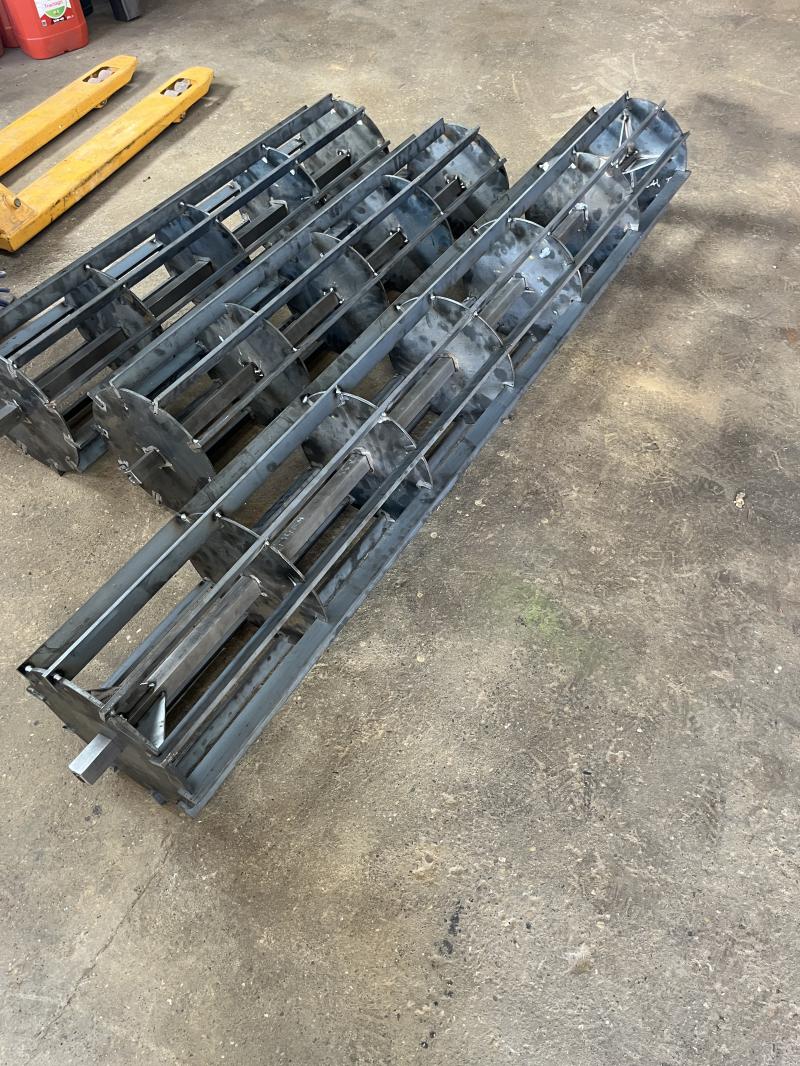

#1704 Büresz
2026-03-31 22:21:10
lassan készülget.

#1700 mtz1221
2026-03-14 18:50:42
Válasz Büresz #1699. hozzászólásáraMire is készül ? Én ma és holnap végzek a tavasziak alá a műtrágyával és magággyal. Legközelebb már csak a vetőgép megy rá. Tavaly megtanultam 1 életre a márciúsi talaj szárítást.smile sweatdropsmile cursing

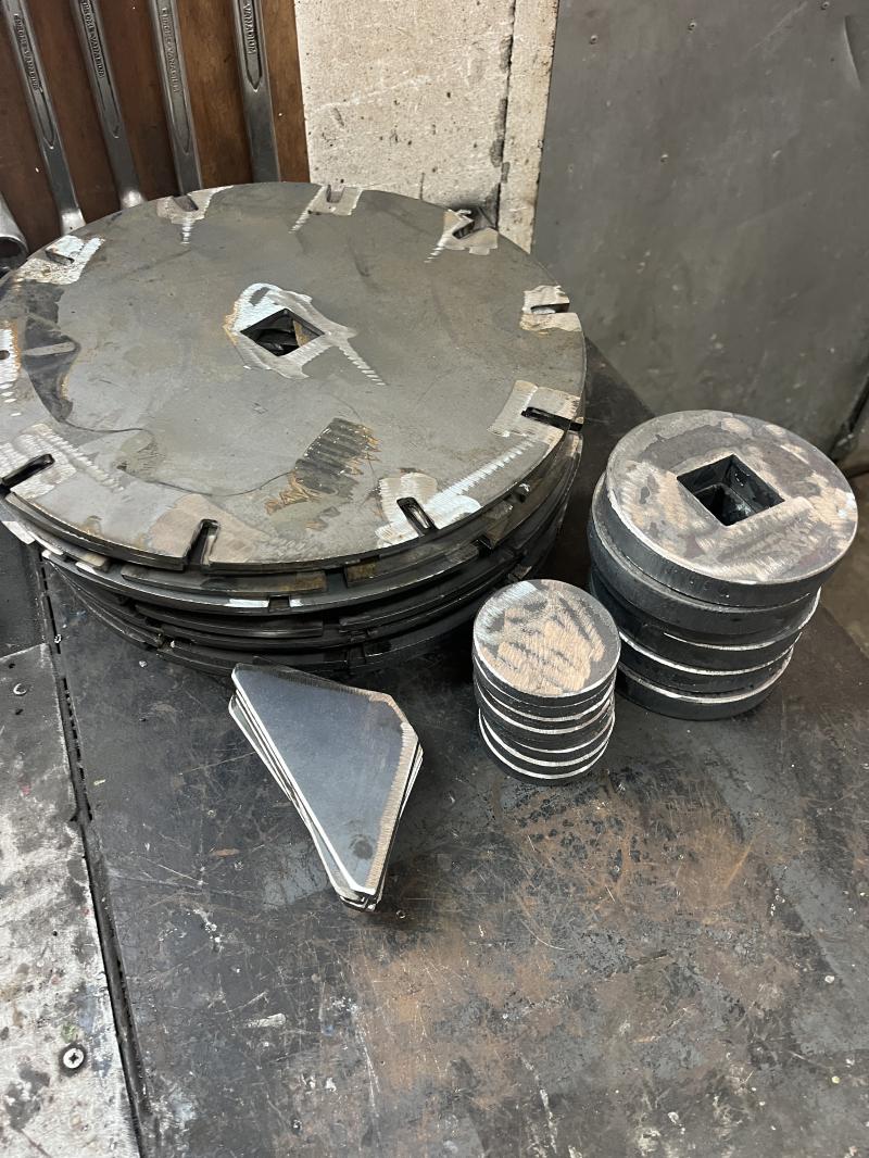

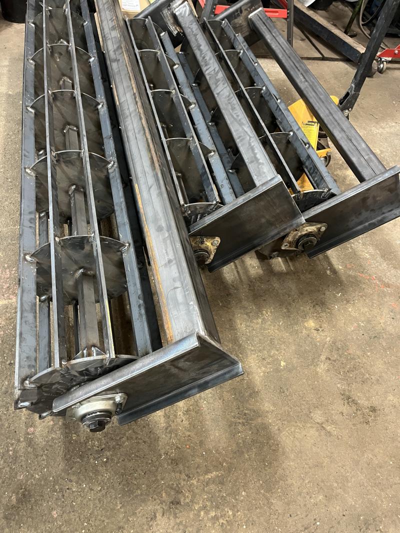

#1699 Büresz
2026-03-14 16:29:35

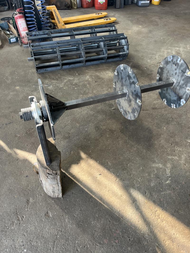

Válasz mtz1221 #1698. hozzászólásáraÉrtem, ne mértem hanem a 350 átmérőbe van 10 db laposvas de olyan 8-10 re lehet.
#1698 mtz1221
2026-03-14 16:19:05
Válasz Büresz #1697. hozzászólásáraMifelénk 10 centinként rakják a lap lapvsakat egymástól párhuzamosan. Egynek hegesztettem közé is, úgy 10x jobb munkát csinál, csak hanarább beragad. Egyik ismerős kongskildet átcsinálta lapvasasra ls neki 8 centire jött ki. Úgy a legjobb, az még nem ragad, de sokkal jobban átdolgozzq a földet göröncsöket, mint a 10 centis.
#1696 mtz1221
2026-03-14 08:37:06
Válasz Büresz #1695. hozzászólásáraSzólsz előbb, mondtam volna hogy 8 centire rakd a pálcákat. Toldad, cagy vettél?

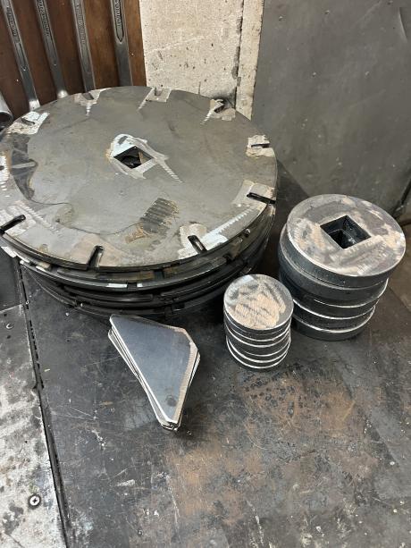

#1689 Büresz
2026-02-21 13:49:20
Válasz mtz1221 #1688. hozzászólásáraRendben csinálok. Van vagy 8-10 db használt és új tárcsa csapágyam és azért lesz 4szög tengely. Széleihez lesznek azok a kisebb karikák ahhoz lesz hozzáhúzatva a csapágy, 24x1,5 ös menetű csavarral ami a tengelybe lesz fúrva. A picik pedig alátét lesz csak még fúrnom kell.
#1688 mtz1221
2026-02-21 11:53:56
Válasz Büresz #1679. hozzászólásáraHa kész a rögtörő, csinálj már róla úgy is pár képet. nem is láttam még 4szög tengelyes rögtörőt. A kisebb 4szög lyukas körök hová mennek ?
#1687 Büresz
2026-02-21 10:40:43
Válasz Maszek Zs #1686. hozzászólásáraKaptam csak kicsit alacsony volt, meg kereke se volt, de egy hulladék.smile laugh
#1686 Maszek Zs
2026-02-21 07:47:17
Válasz Büresz #1678. hozzászólásáraA szerszámos kocsi milyen márkájú?smile confusedsmile thumbupsmile lol
#1684 Büresz
2026-02-20 16:40:49
Válasz Gepi #1683. hozzászólásáraSúly nem számít, sőt jó ha van. 40x10.

Válasz Büresz #1682. hozzászólásáraNem lesz nehéz? Milyen lapos vasakkal lesz?

Aprítóhenger? Mire lesz rárakva?
#1679 Büresz
2026-02-20 13:53:24
Egy kis januári elfoglaltság.

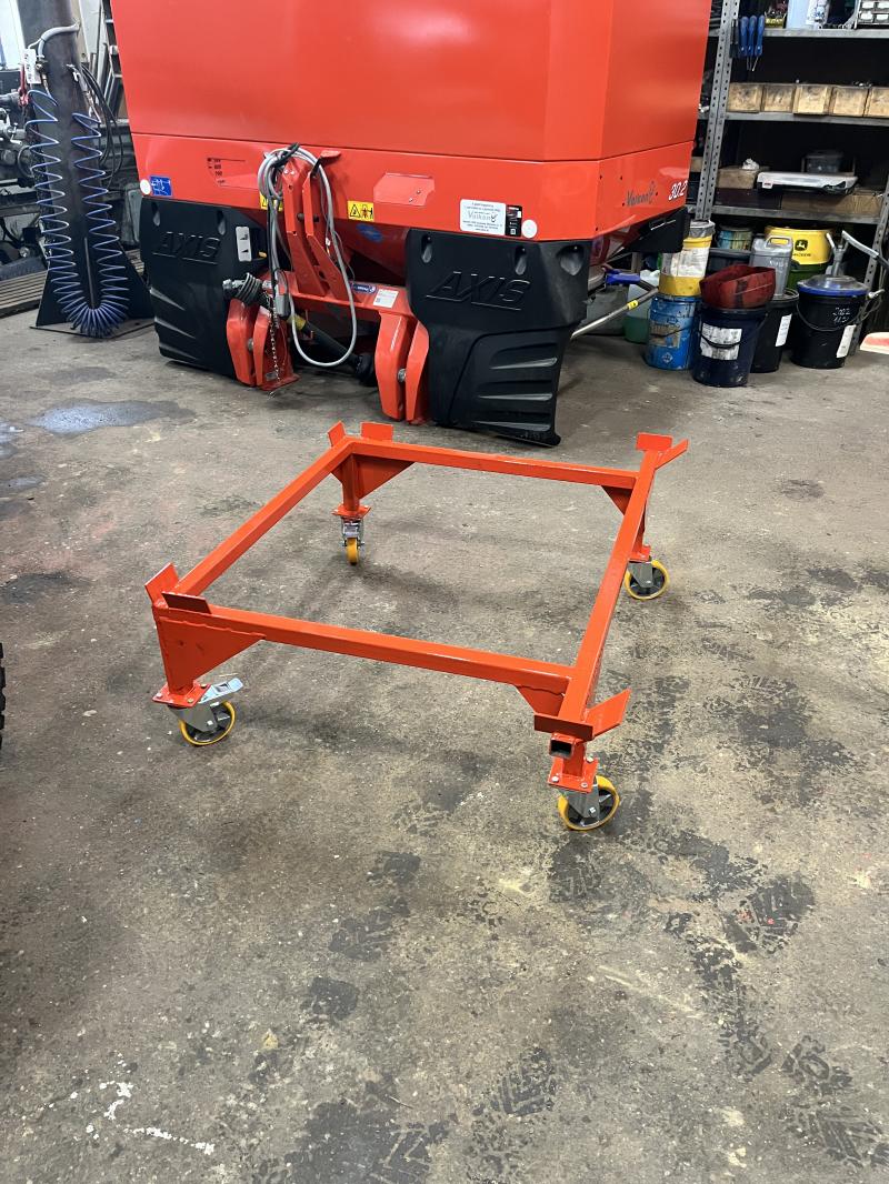

#1678 Büresz
2026-02-20 13:51:45
