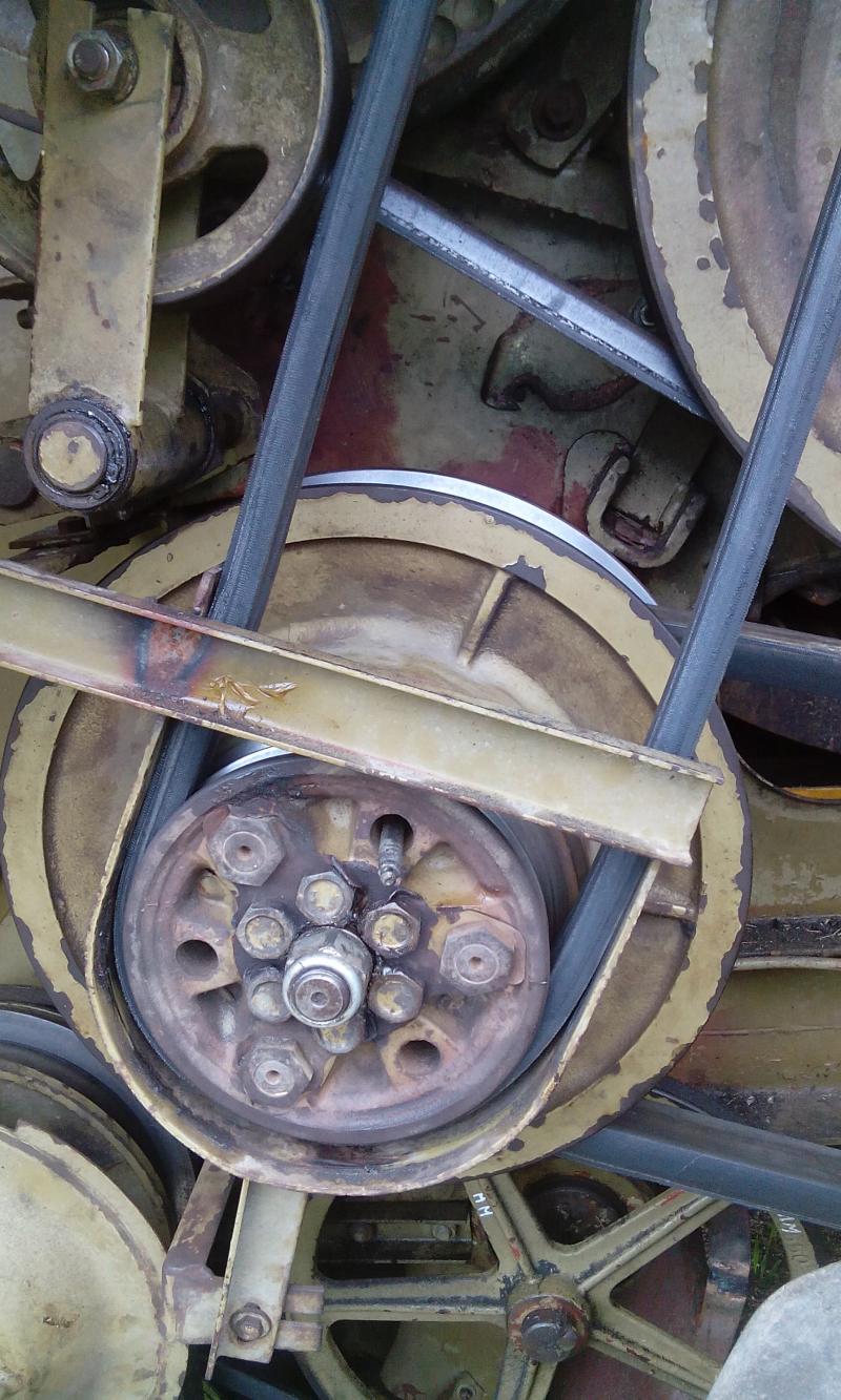

Megoldódott a probléma!! A vezető volt a gond, túlságosan közelre vezette a tárcsa bal oldalához a szíjat, és mivel még új lehet így vitte is azt. Köszönöm a segítséget mindenkinek!!! Kiváló csapat!!!

Mennyi eltérés van a régi és az új szíj hossza közt? Lehet,hogy a régi szíjhoz van állítva a spanoló és a régi szíj valószínű,hogy "nyúlottabb" mint az új és azért a spanoló az új szíjat jobban "behúzhatja" kikapcsolt állapotban mint a régi nyúlottabb szíjat. Vagy nem mérte pontos az új szíj.
Válasz medikus #6595. hozzászólására smirgliztük is a tárcsát ,hogy fényesedjen, régi szíjjal tökéletesen működött.Visszatehetem a régit, de ha baj van ugyan ott vagyok.
Válasz SanyóÓ #6593. hozzászólásáraigaz,nekem mercur van,de a jelenség ugyan ez. Kép alapján a szíjtárcsában akkora súrlódása van még,ami mmegforgatja. Egyszerűen Jobban kéne lógnia. vezető lemez jó,mert semmiképpen nem tud miatta leesni a szíj.

Válasz SanyóÓ #6604. hozzászólásáraMérd (vagy próbáld) össze a régi és az új szíjat.
Válasz fabia63 #6601. hozzászólásáraA spanolót nem tudom jobban "elvenni" tőle
Válasz SanyóÓ #6599. hozzászólásáraNYUGALMI VEZETŐ-TÁMASZTÓ NEM LÁTSZIK ,VAN?
Válasz SanyóÓ #6598. hozzászólásáramármint ha a spanoló nem lenne rajta
Válasz Richard. #6594. hozzászólásáraAkkor tudnám lógatni jobban a szíjat, ha nem lenne rajta.
Válasz medikus #6595. hozzászólásáraIgen új a szíj
Válasz SanyóÓ #6593. hozzászólásáraÚj szíj?
Miért nem csúszik az ürítőcsiga ékszíja a helyén? Hajtja kikapcsolt állásban is!
