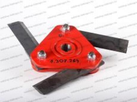

Válasz röfik #6082. hozzászólásáraÉs ha ilyet használnál?

Válasz röfik #6084. hozzászólásáraUgyanezt el lehet követni a törö egység hajtásánál is szerintem.
