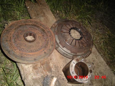

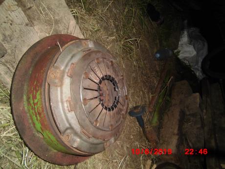

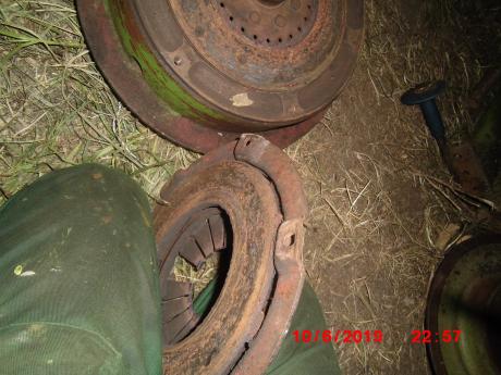

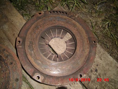

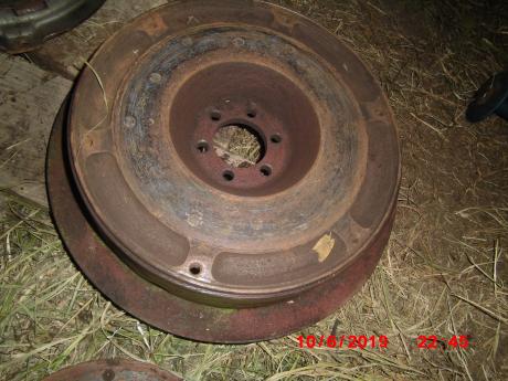

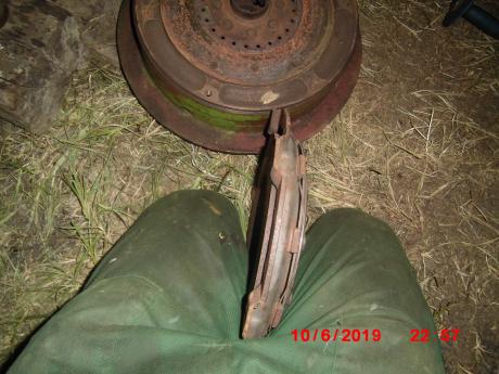

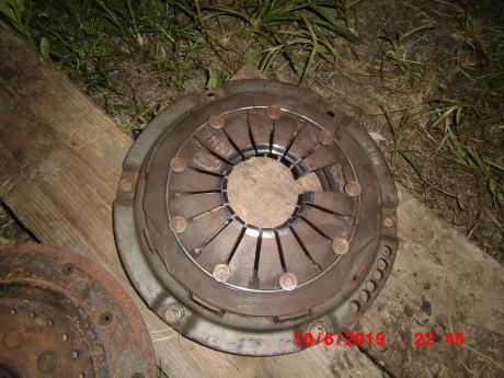

#9796 Gyurkesz1
2019-06-11 13:38:58
Válasz medikus #9795. hozzászólásáraGondolom bisztos van valami oka hogy a kombajnban két kuplung tárcsa van , nekünk 10éve megy így ahogy most van,de most megvan rendelve a jo drága kinyomószerkezet ugyhogy úgy kéne azt össze rakni ahogy gyárilag lennie kell,néztem a nyelestengelyen az a bordás részt hát ugy nézem hogy kb két lamellának van ott hely
#9795 Gyurkesz1
2019-06-11 12:59:08
Válasz medikus #9795. hozzászólásáraAz enyémben tenyleg valami más gépből származhat a valtó belső szijtárcsája mert nincs rajta hely annak a három pöcöknek amire megy az a lemez ami nekem hianyzott....az E 301es valtó kompletten passzol a kombajnra??Remélem csak a szijtárcsa volt cserélve rajta a 301es.ére ...most nemtudom hogy keritsek e eredeti odavaló szijtarcsát kuplungtárcsákkal ,nemszeretnék komplikációkat csinalni magamnak
#9794 medikus
2019-06-11 12:04:36
Válasz Gyurkesz1 #9790. hozzászólásáraÍgy nagyon nehéz bár mi tanácsot is adni!a 12-es is 2 tárcsás! viszont az E301 kaszálógép kuplung az 1 tárcsás!!! Lehet a tied onnan kombinált! Biztos nem eredeti 1 tárcsával! A nyelestengely borda hossza milyen hosszú!Látszik azon hogy 2vagy egy tárcsa való rá!smile sweatdrop

#9792 sanyi1965
2019-06-10 23:00:35
Válasz Gyurkesz1 #9790. hozzászólásáraA szerkezetet a lendkerékre fogatod fel,erejét kihasználva összeszorítod vele a két tárcsát és köztük a centinyi vastag lemezt.Rátehettek másét is,akár,vagy más kivitelű,esetleg kísérleti sorozatból való.
#9791 sanyi1965
2019-06-10 22:50:22
Válasz Gyurkesz1 #9790. hozzászólásáraAbban is 2 tárcsa van.Képem az nincs,sajnos.
#9790 sanyi1965
2019-06-10 22:47:12
Válasz sanyi1965 #9789. hozzászólásáraA szerkezet számsora alatt az oválisban, nincs gyártó vagy egyéb jel?Kicsit furán ívelt a szerkezet kialakítása,talán olyan mit nem láttunk-ismerünk,vagy rokon típuséval szerelték.
#9789 Gyurkesz1
2019-06-10 22:46:03
Válasz sanyi1965 #9789. hozzászólásáraA 12eseknél is ugyanúgyy két tárcsa volt?? Mert ma már hallottam olyat is hogy azokban csak egy tárcsa volt. Mert ez a szerkezet így szépen ráül a tárcsára,azért nem értem hogy fogatnám fel a szerkezetet ha még ott lenne az a lemez meg még egy tárcsa.....esetleg ha valakinek vannak veletlenül képei nagyön megkoszönném ha megosztána...katalógusban mar láttam
#9788 sanyi1965
2019-06-10 22:37:31
Válasz Gyurkesz1 #9786. hozzászólásáraMögötte -benne kell legyen.

#9786 Gyurkesz1
2019-06-10 22:19:51
én nem értem hoy hova fér még el ott az a lemez meg még egy tárcsa....nektek nincs képetek??
