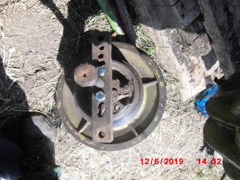

sziasztok . olyan problémám van az 514-esnél hogy a fülkébe a dodvariátor állító kart nem bírom elforgatni , ezáltal variálni se tudok . egész eddig könnyen ment , igaz nemrég szét lett szedve az a tárcsa amin az a menetes agy van , de könnyen ment rajta . mi lehet a probléma ?
