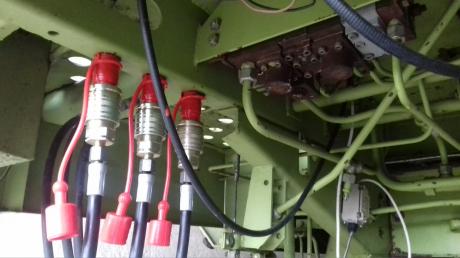

Másik nagy probléma nem áll le a cséplés hilyába kapcsolom ki akkor is hajt már a szílyatt is bekentem olajal de nem áll le szépen lassan elindul majd felveszi a fordulatott
Na most szivasson a gyorscsatlakozó!
