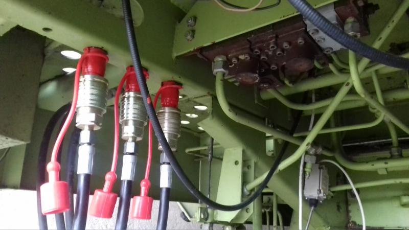

Na most szivasson a gyorscsatlakozó!

Válasz medikus #9709. hozzászólásáraA gyors cseréről jutott eszembe. Régi trükk,de hátha új még valakinek.
