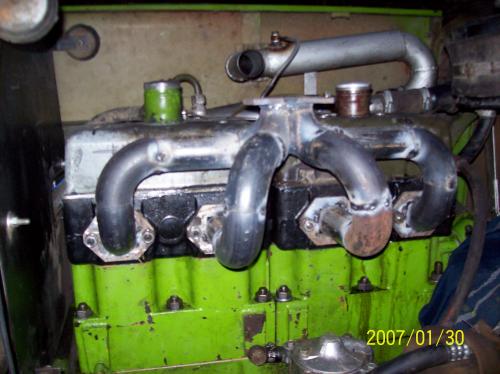

Nyomok én is egy képet neked a turbósításhoz:

Be vált, m1 veszettül, olyan 1.5xös most a traktor teljesítménye, de ez még nem a tető, bár szerintem ennyi elég.De kell pár átalakítás, az üzembiztossághoz.
A közbetétről kellene nekem inkább kép.

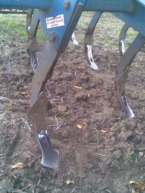

2010-01-30 14:07:41
Válasz #1298. hozzászólásra
A gruberel/kultivátoral nem tudsz 40cm-ig menni. Szerintem neked a ZT után egy két késes lazító lenne az igazi.

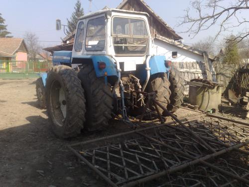

2010-01-30 14:04:05
Válasz #1297. hozzászólásra
Még most van olyan képem amin a traki ikerkerékkel van rajta de akk még nem volt renbeszedvesmile smile.
De majd mindjárt átmegyek és készítek 1 páratsmile thumbup
#1298 The Transporter
2010-01-30 13:59:28
Az ikerkerékről??? Készítek persze ha arra gondoltál

A zt utan inkabb a grubber jobb 40 cm-en, vagy egy melylazito 50-cm-en?
Azert kerdem, mert kellene valami lazito a zt utan, es erdeklodok, hogy melyiket lenne erdmesebb megvenni. Nalunk soha nem voltak lazitva a foldek. Elsolepesnek egy grubber es miutan fel vannak gruberezve utana lenne jobb a lazitas ?(persze nem ugyan abban az evben)
Koszi a segitseget!

#1295 The Transporter
2010-01-29 23:47:25
Válasz #1294. hozzászólásra
Az ikerkerék tartómhoz ikerkerék is van és használom nagyon jó magágykészítésnél ugyanis nem marad süppedés a nyomba

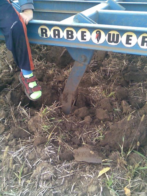

#1274 Június Cézár
2010-01-29 22:38:48
Válasz #1274. hozzászólásra
Grubbert milyen sebességgel, és mélyen húzod?
#1273 Sanyi12
2010-01-29 22:17:29
Válasz #1270. hozzászólásra
Nekem 4/35
-ös MF ágyekém van. 11késes grúber(220cm) 4m es Vtárcsa, 4,5m nehézsimító, 6 tábla nehézfogas. főleg középkötött talaj van felénk. Ezzel az ekével 2/3-ba vagy ha előtte lazítottam akkor 1/4-be tudok szántani. Reggel hattól este nyolcig hat hektár körül szokott sikerülni.
