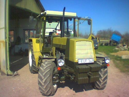

#1229 Június Cézár
2010-01-23 20:02:34
Válasz #1229. hozzászólásra
Volt sárga meg sárga kerék között is különbség.
#1228 szabi
2010-01-23 20:01:14
Válasz #1225. hozzászólásra
Ahogy nezegettem a netes zt kepeket, 2 szinkombinacios traktort leltem: vilagoszold-barnaval-sarga kerekekkel es az alabbi szinkombinaciot (amit nem tom hogy is nevezzekkksmile laugh )
#1227 Június Cézár
2010-01-23 19:58:01
Válasz #1224. hozzászólásra
Mondom én, h nem látsziksmile lolsmile lolsmile lol
#1225 szabi
2010-01-23 19:57:14
Válasz #1222. hozzászólásra
Annyira nekem kúl, csak az eredeti szinere akarnam festni....
