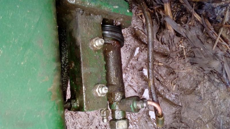

#3902 sopronijano
2018-03-27 20:01:13
Üdv mindenkinek! Szeretném megkérdezni a kuplung alsónak hány mm az útja?

Válasz musits #3882. hozzászólásáraCsináltam képet,de nemtudom mié lehet.

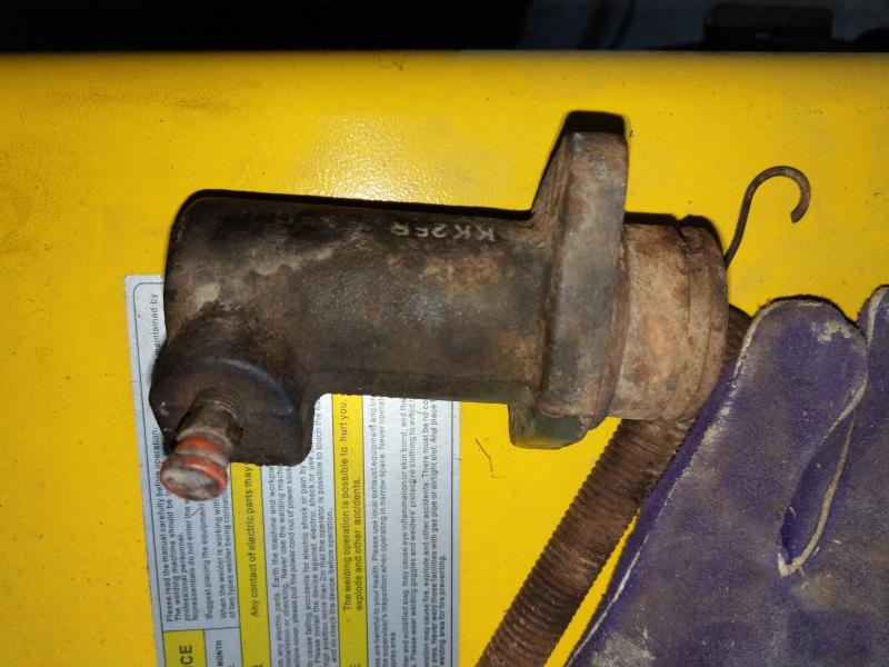

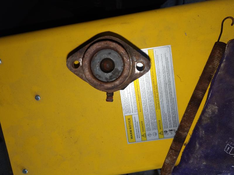

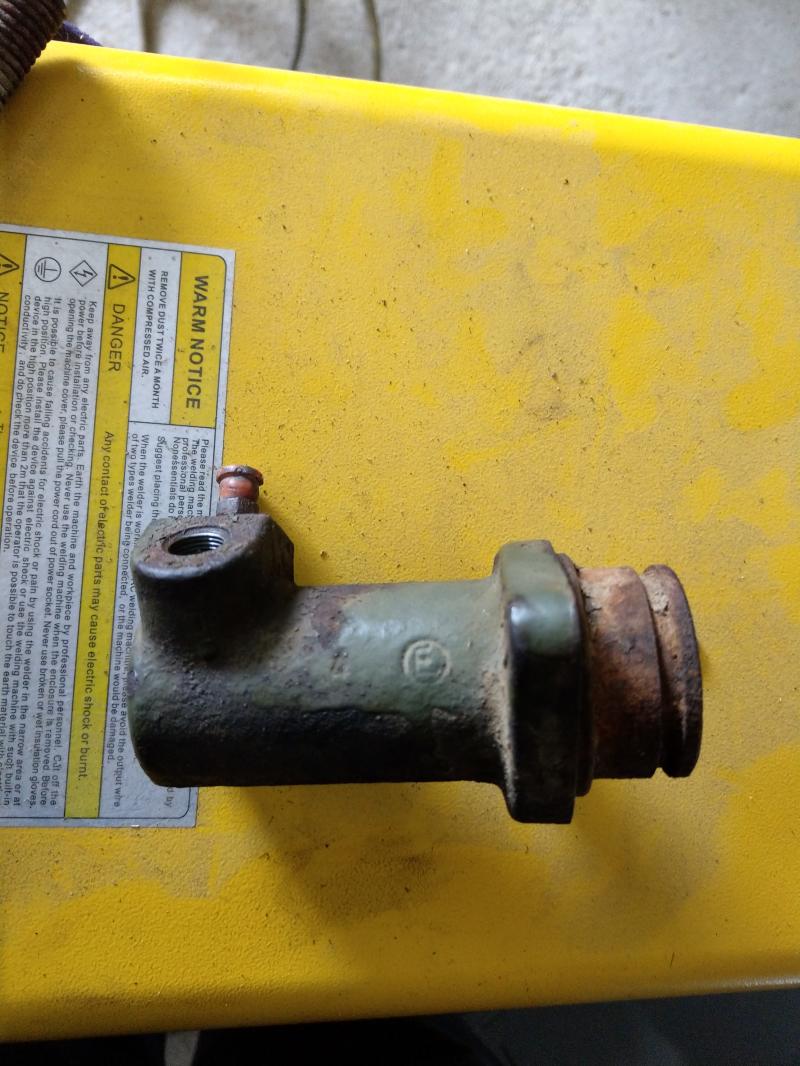

#3882 sopronijano
2018-03-18 14:34:27
Ez van rajta
#3881 musits
2018-03-18 11:44:52
Válasz sopronijano #3881. hozzászólásáraCsinálj róla képet légyszíves.
#3880 sopronijano
2018-03-18 11:37:40
Köszönöm! Az enyém nem is hasonlít rá!
#3878 sopronijano
2018-03-18 09:42:24
Szépnapot kívánok mindenkinek! Segítséget kérnék,kuplung alsó munkahengerrel kapcsolatba! ZT 323 trakin szerintem nem az eredeti van! Ha valaki tudna egy közeli képet küdeni róla4 Köszi elöre is!
