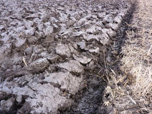

#86 Szabi.
2011-04-23 21:20:01
Válasz #84. hozzászólásra
Csak nem nálunk, mikor ilyenek is vannak szántáskor..................:
