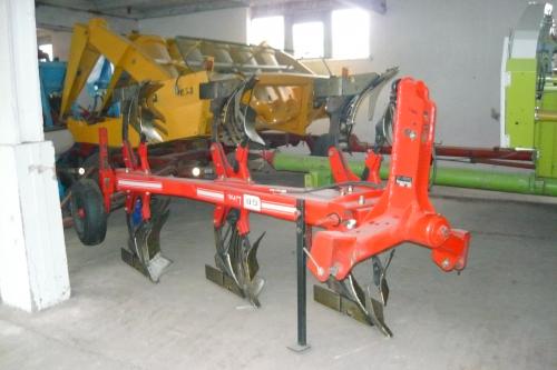

Gregoire Besson ekék
Létrehozta: kisssteve , 2009-06-13 11:27:49
157 hozzászólás

off. miért nem tölti fel soha a képeket? erről is lenne, be is állítom, és nincs sehol...
#31 .Feco.
2009-06-16 17:49:53
Nekünk is van RB47, de egy sz@r. Én ha vennék ekét (nem veszek) valamelyik kék színűt választanám. A Lemken nagyon tetszik, de fasírtba vagyunk az axiállal, a Rabe pedig szerintem drága.
Visszatérve a GB-re, alőtte Kuhn Multimaster 151-es volt, amikor hazahoztuk a GB-t és egy napot szántottunk vele, vissza akartuk vinni, de ilyesmiben az axiál nem partner.... :(
egyébként nekünk is tört gerendely is, meg fejegység is, de azt garanciában cserélték.

Nekünk van egy RB47-es négyfejes váltvaforgató Gregoire Besson. kb 500 hektárt szántottunk vele, de semmi bajunk vele.A kukorica szárat is nagyon jól aláforgatja,szép a munkája.Az orrbetéteket kellett egy lyukkal előrébb tenni.

Én most jártam eke után,és néztem ezt a fajtát is,de nem voltam elmosva tőle.A váz első fele két egymás mellé hegesztett gerendából áll .A második felében az egyik gerenda fut tovább .Így az eleje aránytalanul erősnek és nehéznek látszott. Az eke szárak is nagyon vastagnak és nehéznek tűntek.Ehez hasonlóakat sehol nem láttam még.A kormánylemez teljesen átlagos volt.Ehez hozzátéve azt h.mindenhol azt hallottam h. nem túl jók ezek az ekék,ki is húztam a listámról

Én azt hallottam hogy Gregoire Besson a szántás világbajnoka.Akkor gondolom van valami sejtése az eke gyártásról nem???
