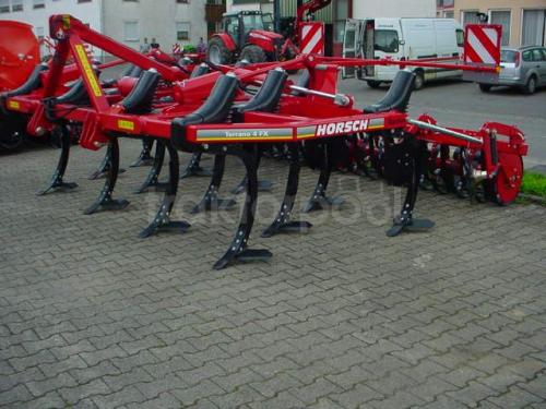

meg ne haragudj,de a horsch terrano lekoppintása nektek "magaslabda"!
Válasz #1096. hozzászólásra
de azok nem hazai gyártók és nem fizetnek a hazai költségvetésbe egy fityinget sem..
Válasz #1095. hozzászólásra
már LEMÁSOLTÁK
Válasz #1076. hozzászólásra
végülis a horsch-ot is lelehet másolni , bármi legyártható gyári minőségben
