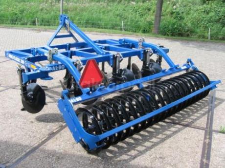

#1004 szanberg
2011-01-05 10:12:26
Válasz #1001. hozzászólásra
MF-es!
A framest nálam van én fotóztam telefonnal a múltkor.
Szerintem egy könnyű rövidtárcsa jobblenne a grubber után!
Csak függesztettben a grubberváz nembírná el szerintem, legalábbis félő a dolog.
Nomeg ezzel a felállással eléglnne egy rövidebb kétsoros grubberrész, így nem lógna ki annyira hátra.
legjobb megoldás tehát a framest! ami a képen van.
Csak én egy rövidtárcsát kérnék rá hátul nem azt a derelyeszaggató sort.

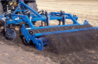

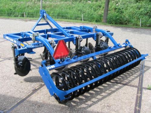

#1001 Mf-es
2011-01-05 09:55:26
Válasz #1000. hozzászólásra
Nekem egy ilyen grúber után kellene a másik képen lévő 2 csipkés hengersorral,és egy ékgyűrűs lezáró hengerrel.

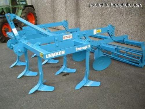

#992 szanberg
2011-01-05 09:23:08
Válasz #991. hozzászólásra
De most ez milyen grubber?
ez majdnem olyan mint az agrisem lazító, nagyvonalakban.
Én olyan grubberkésre való pofára gondoltam ami mondjuk 5 centi széles, és rendes grubbekésen van.
Ennek a lemkennek amit beszúrtál munkájáról fotók vannak valahol???
Nomeg mint írtam 3 sorban elhelyezett szisztéma lenne érdekes, hogy ne duguljon be.
Nagygépre való, de szerintem 3métertől szélesebbet nem visz el rendesen, rengetegen nagytraktorokkal is csak ilyeneket húznak

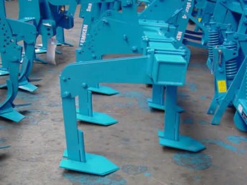

#991 JOSEY
2011-01-05 09:14:00
Válasz #989. hozzászólásra
topas, ilyenre gondoltál?, ez pont olyan vékony mint a szabványos lemken kapaszár

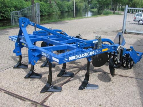

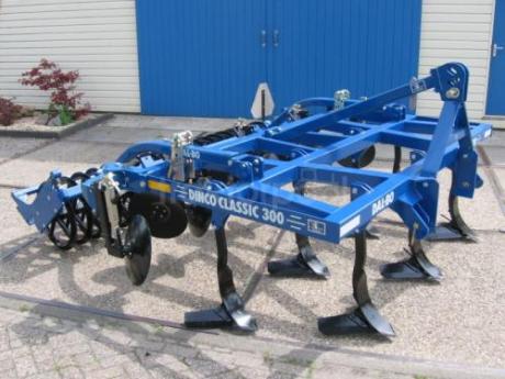

#981 K.Gery
2011-01-05 02:06:28
Válasz #980. hozzászólásra
Hát mert most írhatnék valami rizsát magamtól is de lehet az téged nem érdekel így inkább te kérdezd mit akarsz róla tudni smile lol
Szóval ez a Dinco nevezetű 2 sorba vannak a kapák 7 lúd talpkapás.1 kapa olyan 50 centi körül fog el tehát a 7 kapa az elfogja a 3méter szélességet!Nyírócsapos biztosítása van de hozzáteszem hogy összesen mióta megvan 10-15 csavar körül szaggattam el.De akkor is az volt hogy nagyon le volt keményedve a föld,amikor az aszályos év volt.Traktorral húzom smile lol 120as NH-al.Hát mi úgy szoktuk hogy két mélységbe húzni először egy sekélyebben aztán meg kiveszem a határolóját és amennyire feljön a henger.A gép maga kurva jó, árba is nagyon jó volt.Rá kellett csak nézni hogy azért anyagból van a gép!!
Alapból pálcás hengerrel kértük de elbacták a megrendelést és mindkét dalbo gép T-gyűrűssel jött mert úgy akartuk hogy egyiken T-gyűrűs legyen másikon pálcás és majd cserélni.A súlya hengerrel együtt olyan 1,5 tonna körül van hengerrel együtt.Amúgy a T-gyűrűs henger után még lehetne kérni egy kisebb pálcás hengert de az nekünk nincs sok jelentősége szerintem nem sok van smile whistling
Nagyon korrekt talajt hagy maga után.Búza után tarlóhántásra használtam már.Repcemagágy készítésnél nagyon jó talajt csinált.Napraforgó tarlót nyomattam már le vele tavasszal csak egy kombinátort kapott és ment utána a kukorica.Hát ezek olyan közép kötött talajok, de van közte erősen kötött is smile lol
Ez helyett alap ötletként Vogelt akartunk csak lebeszéltek róla.
Ha még akarsz róla kérdezni akkor nyugodtan
