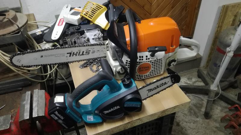

Válasz TeljesenMindegy #1173. hozzászólásáraElgondolkodtam, hogy veszek egy akus Makitát a kicsi mellé.
Most 2 db 6AH aksival adják dupla töltővel. Egy Stihl MS 251 áráért.
A tesztben 5AH aksik vannak, de összességében még azokkal is a Makita tetszett legjobban a fickónak.

Válasz Makói 70-es #1148. hozzászólásáraÉn dolgoztam már oleomac, husi, Makita képekkel is, de a Stihl közelébe nem érhetett fel egyik sem. Ha csak a hidegindításukat vesszük alapul, rohadtul nem mindegy, hogy egy kart kell használni, vagy pumpál gatni, szivatót húzgálni, visszatolni a szivatót. Makitán a szivató kar fogantyúja hamar letört, mert ami kiáll az könnyen letörik.
Bevallom az első láncfűrészem is Stihl volt, azaz szocializálódtam, de más gyártmányt nem vennék.
