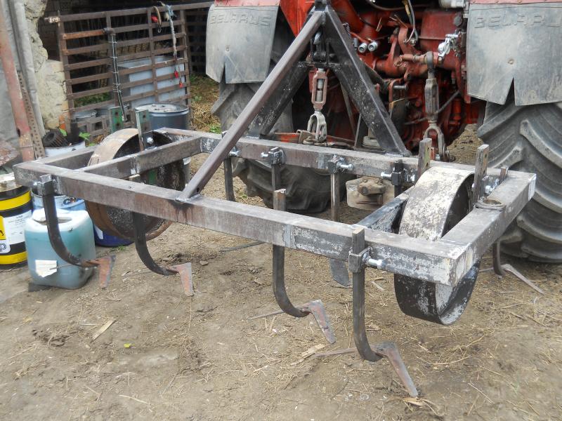

Nekem egy kombinátor van megcsinálva,középröl vettem le kapákat,a lándzsák helyére lúdtalp kapákat raktam.
MF. az atonikot mennyivel szoktad nyomni a tökre?Megpróbálom hátha segit.Már rendeztem 30 család méhet virágzásra.smile smile

Válasz #1512. hozzászólásra
Mindenhol kapsz,ez orosz,és 32 cm. széles.Ahogy fut a tök,úgy veszek le 1-1 kapát,és a szélén mindig a saraboló megy.

2012-05-16 23:39:06
MF-es ilyen kapákat ami a sorközművelődőn van hol tudnék olcson szerezni? mert ez gondolom piszkosul drága, egyébként jo kis szerkezet
