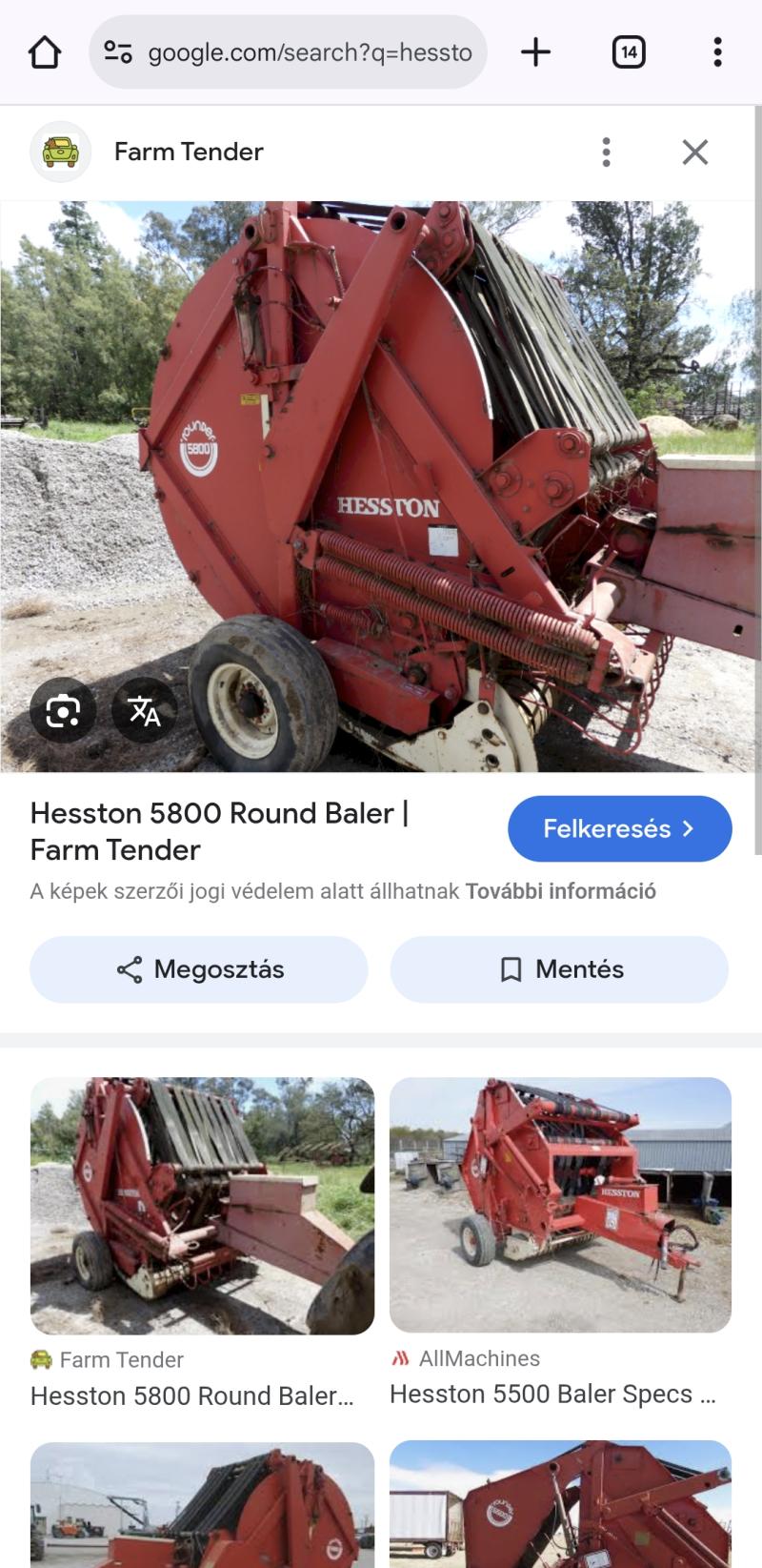

#26 gallo.mark2004
2025-07-13 22:38:46
Adott egy Hesston 5800-as bálázó, ami a képen is látható. A gép tökéletesen dolgozott majd 3 nap napon állás után (eső nem érte) lezsíroztam majd mikor beindítottam volna, akkor vettem észre hogy minden hajtott tengely forog, viszont csúszik a hevedereken. Ömtöttem rá vizet, amég nedves volt (1 perc kb) addig forgatta rendesen a hevedereket majd mikor leszáradt ismét csak csúszott rajta. Gondolom megnyúlhattak kicsit a hevederek.... hol tudom beállítani a heveder feszességét?
(Az oldalán lévő 2 spirálrugón már nem lehet húzni azok koppon vannak, így vettem)
Sürgős lenne mert 2 nap múlva megázik a szalma, előre is köszönöm.Bálázó
#25 szelindi1965
2025-05-04 20:24:26
Válasz cseko.antal1957 #24. hozzászólásáraNem tudhatom mennyire feszesek a szíjaid alapból,a feszességet tudod az alsó csapágyak csúsztatásával illetve/amit jobban ajánlanék /a tetején lévő feszítőcsavarok oldásával és előre áthelyezésével lehet. Van egyébként monitorod hozzá/?/,az sokat segít e gép helyes használatában,azonnal jelzi hová etesd és még sok mást is.
Amúgy nem kell nagyon feszesnek lennie,a könyvében meg van adva erőmérővel való beállítás.
A lényeg hogy egyforma hosszúak legyenek/11980 mm/ és be legyen a két szélső fűzve visszajelző feszített görgőibe,érintkezői felcsiszolva,hogy ne vak vezessen világtalant.Persze mint más bálázónál is,először magkészítés utána kívánt oldalváltásokkal telepakolni majd még áramló anyagnál zsinórt a nyakába.Sok sikert kolléga.
UI: A tiéd valószínű hogy a kamra túltöltés vészkioldós csak megfelelő méretű ékszíjat használj!

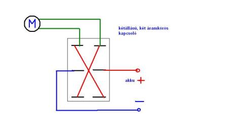

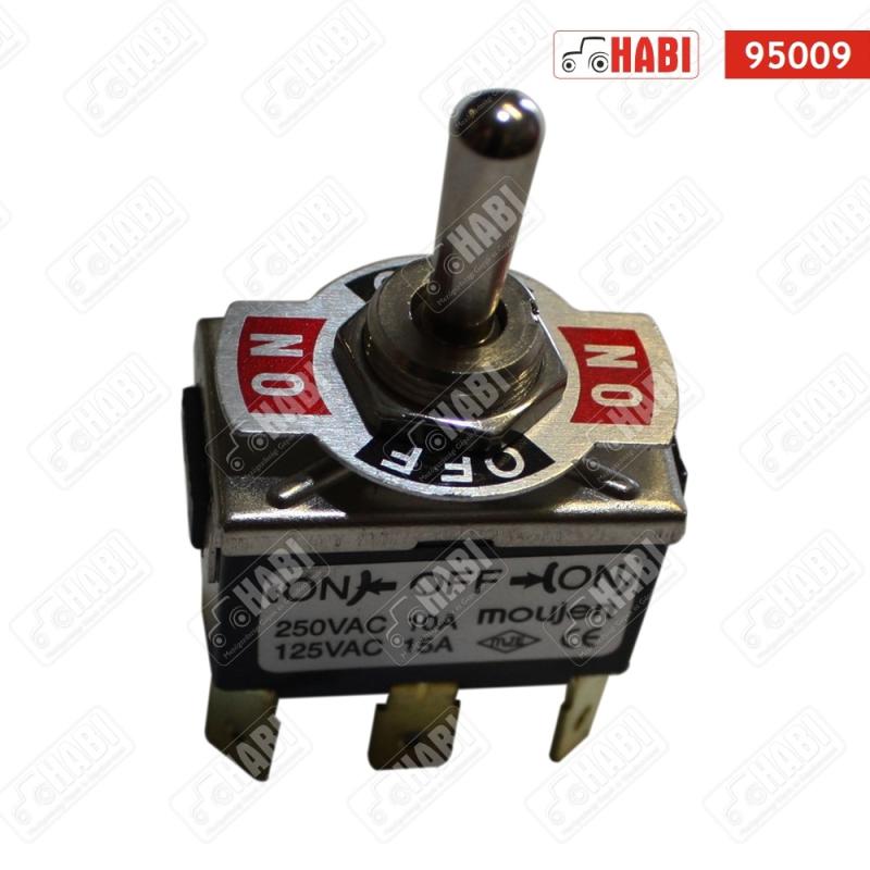

#18 mtz1221
2023-06-01 13:26:29
Válasz aszodi.ildiko87 #17. hozzászólásáraKi kell lámpázni de ha jól emlékszem akkor középre raktam a bálázó vezetékeit, egyik oldalára a +és- uszt, és onnan X-ben átvittem a másik oldalára őket. Egy biztos ezt a kapcsolót dobd el, mert nem fog 3 bálát kibírni. Vegyél minőségi 25 amperost.
#17 aszodi.ildiko87
2023-05-31 19:47:36
Sziasztok a hesston bálázó kötöző motorjának a kapcsolóját hogyan kell bekötni?
Az a terv hogy az aksi negativ ill pozitv sarujárol viszek egy egy vezetéket de nem tudom melyiket hová kell kötni, a bálázó felöl is jön két vezeték. Tudna valaki ebben segíteni?
kapcsoló

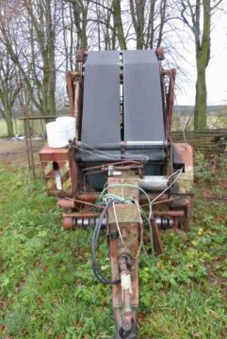

#10 Gyurkesz1
2021-04-26 10:33:16
Sziasztok,olyan kérdésem lenne hogy próbalkozott e már valaki lecserélni az eredeti hevedereket szélesebb gumira, illetve az érdekelne hogy van e valami jelentősége annak hogy több darab heveder van gyárilag a gépben.Ezeket a képeket neten leltem,jó lenne tudni hogy van e ezeknek a széles gumiknak valami hátránya ,mert az eredetiekkel mult éven sok baj volt,és most egy daráb eredeti hesston heveder áráert tudnák keríteni ilyen széles gumit felvonóból.
