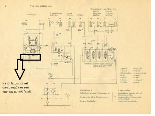

2012-11-20 19:49:29
Válasz #145. hozzászólásra
A kar vissza jön,így jól működik,csak egy nagyon picit mehetne gyorsabban is,de ha gyorsítok rajta,akkor átfordításnál a holtponton visszalöki a kart.Fogni meg nem akarom,sem pedig mindíg figyelni rá.Vettem egy infra fordulatmérőt,és bemértem a viszkót. 1000-től többet nem akart fordulni.Szétszedtem,majd hajszárrítóval elkezdtem melegíteni a bimetált.Láttam,h a tengelyt kb 40 fokkal tekeri meg.Na ez volt a kevés.kipattintottam a végét a gumiágyból,a tengely 90 fokot tud teljesen elfordulni,és mikor elfordul,már alig bírom eltekerni az agyat.smile scaredsmile scaredsmile scared Na mondom ez kell nekem!!!!!!!!!! Csavartam a bimetálon vagy 50 fokot,így ha felmelegszik,teljesen nyitott állapotba kerül a tengely,és forog,mint állat.Melegen egy az egyben teker a viszkó,nem késik semmit.2000 fölött is megy teljes gázon.Azóta a zöld elején áll a mutató,bárhogy gyílkolom.smile thumbupcoolsmile thumbupcoolsmile thumbupcoolsmile thumbupcool
#145 JD /4650
2012-11-20 19:35:42
Válasz #144. hozzászólásra
ja értem!ha a kar nem jön vissza nem feltétlen a munkagép hidraulika problemája ,lehet gond a SCV-ben lévő visszalökő patron nem működik.
amugy nekünk a rabewerken meghülyült ez a szelep igy kiiktattam s a fordito az egyik SCH-val a memoriahenger meg a másikkal müködik.kicsit odivatú de meg lehet szokni
és a melegedés mitöl volt??

Le van tekerve a kihelyezett kör sebessége,ezért nem adja vissza a kart,de nekem nagyon szúrja az orromat a probléma.Van olyan fordító szelep,amin kivülről lehet állítani az átváltási nyomást.Meg akarom nézni,h. ezen lehet-e állítani, v. a rugót hézagolni.Biztos lehet,mert van egy csomó nyomássorrend szelep is benne,mert először a vázbehúzó munkahengernek adja az olajat,majd a hátsó keréknek,majd a fordítónak.Ezeket sorrendben össze kellett hangolni.
VALAMI INFÓ VALAKITŐL ???????????
Megoldódott a melegedési problémám.
#143 JD /4650
2012-11-20 19:15:02
Válasz #142. hozzászólásra
tegyél az ágába fojtó szelepet.
#142 Szeni
2012-11-20 18:42:30
Kérnék egy kis segítséget hidraulikatémában.Szét akarom szedni a váltvaforgató ekém váltó szelepét,mert túl nagy nyomáson vált,egy kicsit állítani akarok rajta lefelé.Hidraulikus a hátsó kerekem,és annak a vezérlését is ez a szelep oldja meg.Ez azt jelenti,h.felemeli a kereket,majd átforduláskor ugyanannyi olajat ad a munkahengernek vissza,amennyit elvett tőle a felhúzáskor,tehát ugyanolyan pozícióba teszi vissza a kereket a másik oldalra.Na ennek az olajmennyiségmérőnek kellene nekem a szerkezeti rajza,v. bármilyen infó a működési elvéről,h. ha szétszedem,könnyen meg tudjam különböztetni a fordító résztől.Minden infót nagyon szívesen veszek.Köszi!

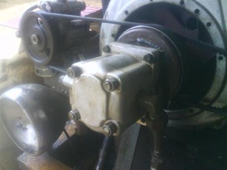

Hello! Házi készítésű traktorom orbit kormányzású. Bővítés miatt a hidraulika szivattyút 32,7 köbcentisre cseréltem és szerintem ez már sok lenne az orbit kormányműnek... Jelen pillanatban a rendszerem így épül fel sorban: tartály->szivattyú->orbit->vezérlőtömb->tartály. Másképp kellene bekötnöm? Vagy hogy tudnám az átfolyást csökkenteni az orbitra, ugyanakkor a vezérlőtömbre meg szeretném tartani.
Az orbit fejegység targonca kormányműve.
Segítségeteket előre is köszönöm!
Üdv.: Gábor
