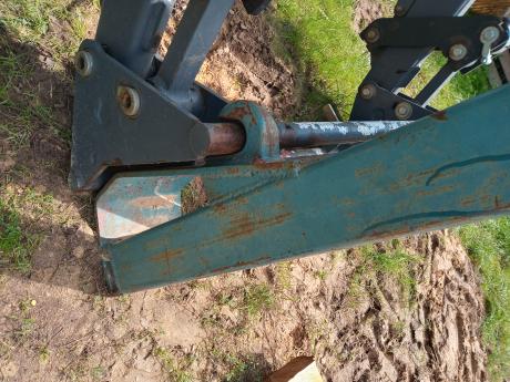

Válasz Mtz 550E #2263. hozzászólásáraEz egy saját készítésű. A keret 100x50x6-os zártszelvény 80 cm magas. Az alja 100-as u vas de ez egyszer ki lesz majd cserélve mert nem az igazi. A bigbag gém 100as uvas 100x10-es laposvassal befedve a törés 120 fokos, a kampót majd úgy csináld hogy oldalra kiálljon, mert a traktorból alig látni így ahogy nekem van. A kampó 140cm magas a kinyúlás 45-50 cm. Ahova bemegy a gém az 100x10-es laposvassal van lezárva, nincs rögzítés csak be kell csúsztatni. A keret alján van bálatüskének persely ha ilyesmit is raksz rá, akkor vagy fúrd ki a zártszelvény keretet és abba hegeszd bele vagy az alsó sarokba. Ahogy nekem van a képen úgy nem elég stabil, majd egyszer ezt is javítom

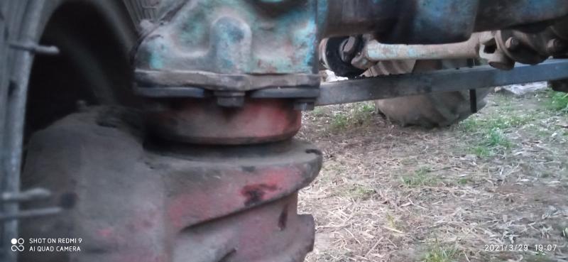

Válasz Mtz 550E #2306. hozzászólásáraazt mondom, ha mozogna, akkor kettészakadna a gép. az nem mozoghat. ha túlságosan előfeszíted, akkor a hídtokot basztatpd a harang helyett. ha nem feszíted elő, akkor semmi értelme. ezt számold ki, hogy mennyi az a túlságosan, méretezd le, és építsd be cuppántokkal meg csavarokkal ott a hídtokba...
rugót tégy bele, mondjuk oldalanként 2-2 tonna erővel, lehet annyit elvisel pluszba a tok. annak látnám értelmét.
Válasz mtz1221 #2304. hozzászólásáraerről beszélek, hogy azok a furatok ott a tokba lehetnek 18asok, a csavbar bele 16os, de ha csak fél mm a diffi, akkor is, van ennek jelentősége? ha fél milit mehet hátra a támasztó, és ott támaszt, akkor ugye a támasztó első végét tartó konzol, ami lelóg a gép alá a kuplungharang közepéről 80 cmt, az is fél milit megy háűtra, akkor a kuplungharang felső csavarjai mennyit engednek, mennyit nyúlnak? tegyük fel a kuplungharang alsó fele a fix forgáspont. 1 mm? többet? ha azok nyúlnak 1 mm-t, akkor az úgy rendben van? tudnak azokannyit nyúlni? lesz ott 1 mm hézag? soha. ha lenne, akkor kettéesne abban a pillanatban a gép. magyarul ezek a támasztók ebben a formában semmit nem érnek. de semmit. ha passzos terheletlenül, akkor a hídtok feszülne le )nem vagyok abban biztos, hogy az ott többet kibar, mint a kuplungharang), mert minden oda támaszt. ha nem passzos, akkor semmit nem ér.
annak lenne értelme, ha a támaszba beleraknának egy nyomórugót, had ne számolgassam ki mekkorár, és az támasztana annyit, amennyit kell, úgy ahogy kell, nem lenne ott semmi elmozdulás, és nem csak a hídtok viselné a terhet. de bele lehetne tenni egy munkahenegrt is, ki kéne számolni mekkora erőt kell kifejtenie. és ezzel lehetne méretezni az átmérőt.
dehogy jó esetben mm pontossággal valaki odaszab egy zártszeványt, és fölcsavarozza a tok két furatába, annak semmi értelme.
Válasz envagyok2 #2302. hozzászólásáraDe érdekes ez a dolog mert néztem a Khr 80 rakodót hátra nem tudom olyan 60x60 vagy 80x80 zártszelvény megy a hátsóhídhoz cuppánttal felfogatva és ennyi!
Válasz envagyok2 #2302. hozzászólásáraÉn is úgy gondolom hogy valamilyen szinten passzos legyen és tartson! Vagy valami orsós megoldás!
Azt mondod hogy emelés közben mozog annyit hossz irányba?

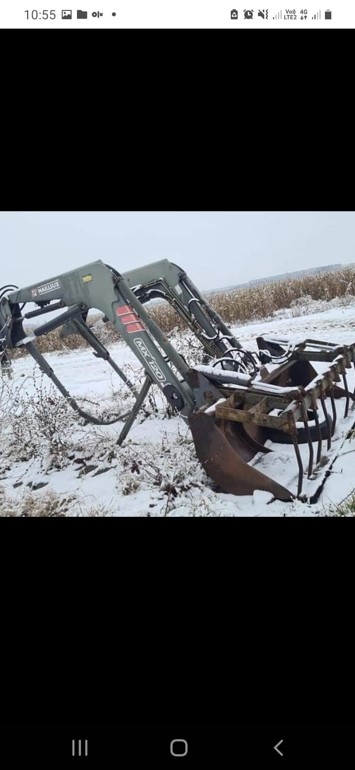

Tudnátok valami közelebbit mondani a Tur5 rakodóról?

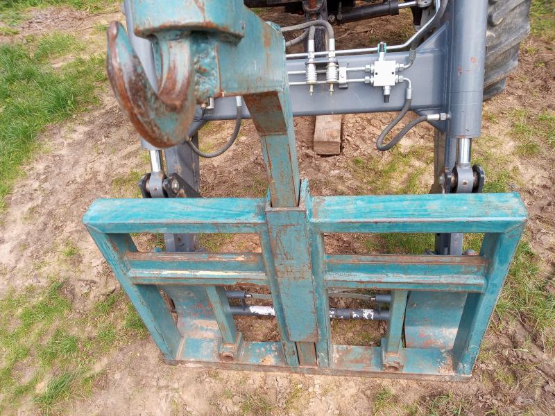

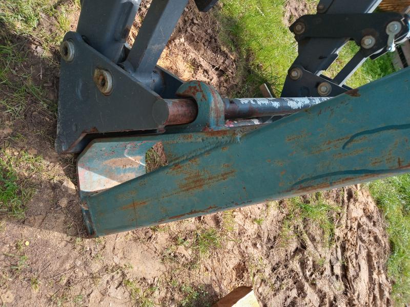

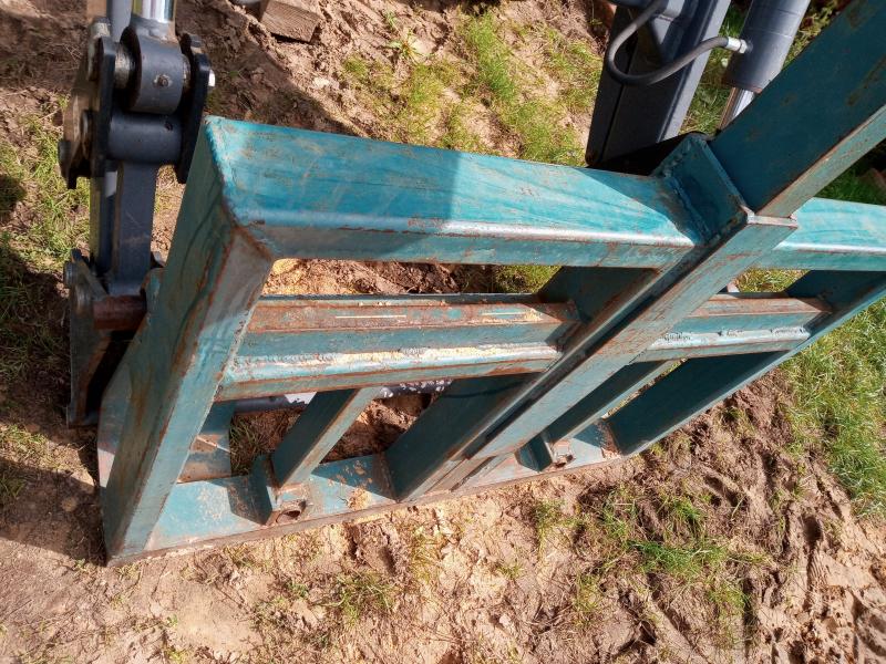

Homlokrakodónál kinek milyen big-bag rakodója van? Arra lennék kiváncsi milyen magasan van a horog? Ilyen 2m magasság az màr magas?
