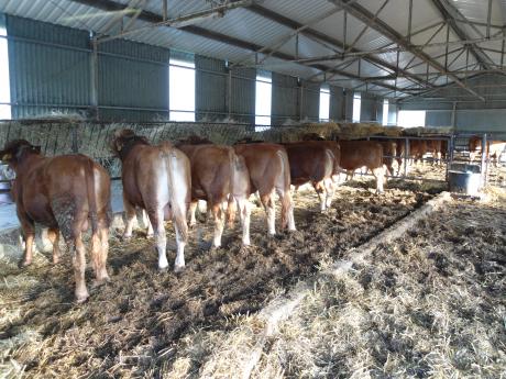

Amelyik elöl van az szürke charolin keresztezet! Most a nagya kb350-380! Reggel ese 25-25 kg abrak meg egy egy kisbála lucerna. Napközben meg elöttük a kukorica szár! Ja és 10 en vannak egy karámba. Reggeltöl estig kint vannak télen, este meg istálo.

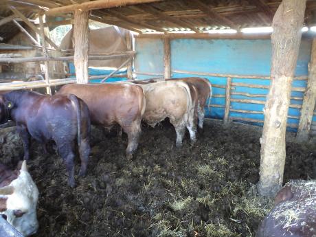

Tető csak a box felett van vagy a karám felett is?
Akkor a boxba, 4,5-5,5 nm jut egy bikara! Mekkora a karám?
Bent esznek a boxba? Nem jobb ha nem a pihenő térbe eszik?
Ha kint esznek tisztább marad a pihenő tér nem?
Etetőutat azért akarok hogy minél egyszerűbb és gepesithetőbb legyen az etetés!

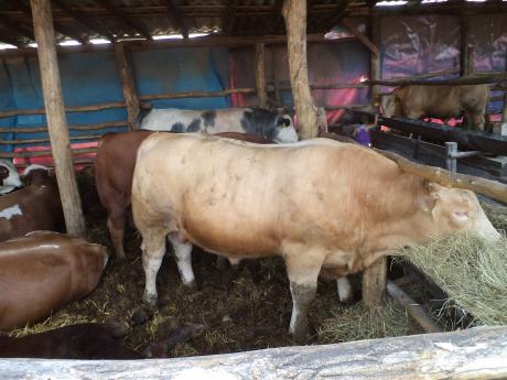

Ezekett hoztam kb 2 honapja és azota minimum 60-70 kg hiztak. Ezek mind charolin kersztezettek, van ami szürkével van ami magyarral van keresztezve. Itt még csak 4 honaposak voltak a nagyobbak.

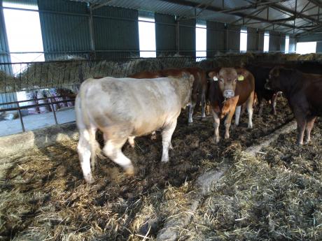

Mi naponta kétszer etetünk ilyenkor télen reggel 7-kor, meg úgy háromnegyed négy körül. A darát szákokba hordjuk, mivel a daráló úgy 300 méterre van az istálótól. Most a nagyobbak olyan olyan 3fél kiló körül kapnak abrakot reggel este, ezt tiz perc - negyed óra alatt benyalják, a szálast fel kapják ságlába, az szokott nekik maradni. A kicsik olyan 210 kg az átlag, azok most 2,5 kiló körül kapnak abrakot. Labdás itatójuk van azzal nincs gond. Etetés két embernek olyan 40 perc reggel és este is.
Ganézás hetente egy másfél óra, ha kéthetente akkor több, nyáron egyszer négy hét volt alattuk, azzal elment egy délelőtt.
Azt már látom, hogy a abrakot növelni kéne(akkor nekük is full kigyúrtra híznának hehe), akkor szálas is kevesebb fogyna. Most félre van téve 9 vagon azt kéne nekik valahogy beosztani. 3fél kw-os daráló van, azzal valamivel több mint egy óra két napra.
Most itt a pályázat lehetne venni valami nagyobb daráló keverőt, vagy valami bálabontót(holnap be kő adni).

380-as -3kw.És MINDIG előttük áll az abrak ,kivéve nagy üszők ,azoknak porciózzuk 4kg/db,na azért ez sem kevés.
Enyém 6perc egy zsák,

,üdv!én is unom sokszor,de nem sok választás van. ezt az állandoan ellőttük levő abrak,szálas,vizet ugy képzeld el,a boxnak 2 oldala vályubol van,ezekbe van végig az egyikbe a dara,a másikba a széna,lucerna.a harmadik oldalba be van rakva 1 4méteres spirálcső vályu,ebbe van a viz.mindig ellőttük van minden,DE mégis van ETETÉSI IDŐ reggel-este.2x1,5óra.ilyenkor töltöm fel a vályukat.pont az a lényeg,ne ürüljön ki semmi,mert akkor nem fog bezabálni (elég az első nagy bezabálás) és igy mindenki hozzáfér mindenhez.nyáron annyi,hogy kb.3oránként itatni kell,annyit isznak! a darálom 380-as nagyteljesitményű, viszi mint a szart,2perc 1vödör.minden nap darálás.remélem már érted!TE IS mutasd be,hogy nyomatod a tieid!!!!!!tényleg érdekel!!!!
