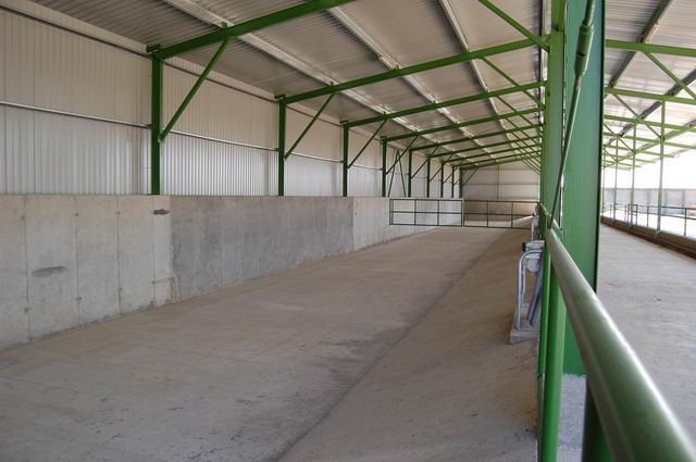

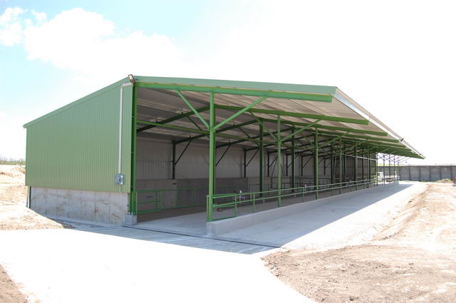

A kezelő és válogató folyosót ne hagyd ki a tervezésből, meg könnyíti a munkád. Az ígért képek megvannak csak nem találom a fényképező kábelét még nem tudtam feltölteni.

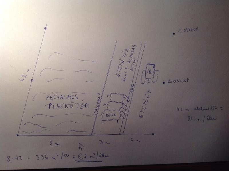

Fexco és a többiek mi a véleményetek erről a színről illetve a rajzrol amit kitettem?
Nekem ez is nagyon tetszik amúgy:
Csak a szín végére ajtó kell, hogy a ganét ki lehessen tolni!
Anakin köszönöm a videókat! Ezeken egyszerűbben meg van oldva mint ahogy én gondoltam!
Fexco miért mondod hogy látsz mindenfélét?
6111 hsz-be amit feltettem rajzot arra érted? Nem jó?
Túl jó már a bikáknak?

Én nem betonoznák semmit le fedném az egészet.
11m szélesség tökéletes,5m hosszra 8db számoj.
Ez csak az én véleményem.
Na ehhez mit szóltok?
Most kreáltam!
Válasz #6109. hozzászólásra
6m2 be benne van az etetőtér is
Nekem 6 m2 körül esik 1 marhára.
Az etetési technológiát nagy részben az határozza meg ,hogy milyen takarmányon tudod az adott helyen legolcsóbban takarmányozni.szerintem ez az alap .És ehhez kell a többit alakítani
