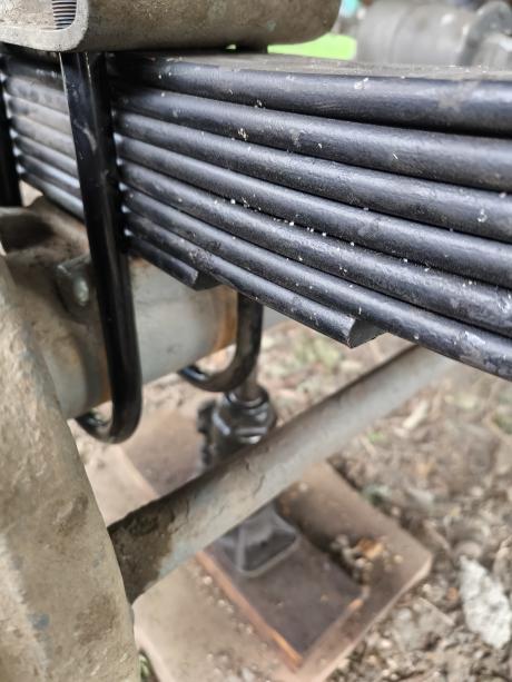

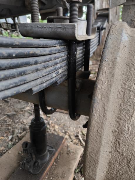

Válasz kaszimihaly #1430. hozzászólásáraEz a kengyel nem rövid hanem hosszú!
A leszorítók a régiek, vagy ez is új?
Ha kicserélted akkor olyan mint az eredeti?
Mármint a furattávolság.
Válasz hashtag #1431. hozzászólásáraNincs még semmi meghúzva, ezeket a rugókengyeleket kaptam a laprugóhoz, de láthatóan nem jó. A menettel nem is lehet meghúzni, mivel rövid. Az előző hzzászóló alapján akkor másik kengyelt kell keresnem hozzá! :)
Válasz kaszimihaly #1426. hozzászólásáraAmúgy a régi rugókat is meglehettvolna csináltatni. Vettélvona bele +1főlapot és megíveltetni. Jobbanbíznék benne mint az újban.
Válasz kaszimihaly #1426. hozzászólásáraRugókengyelből van rövidebb és hosszabb.
Azt csak kicseréltetni tudod.
Az íve nemfog pontosan stimmelni de picit satuban összébnyomod hogy a leszorítóba belemenjen. A többit a húzatás megoldja.
Meghúzod, megütögeted. Vegyélhozzá hosszított anyát! Azzal húzasd össze!
Dobj egy képet a hídról és a kengyelről!
Nehogy az öntvénybetétes hídlegyen! Bár ezt nemhiszem mert mikor szétszedted láttadvolna.

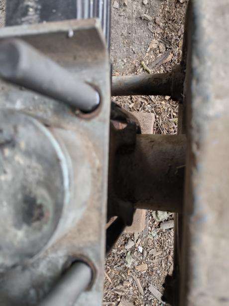

Válasz rtamas1976 #1409. hozzászólásáraJól kibaszott velem hogy átlyukadt a tengely felé! Nem tudom mit tudnék még vele elkövetni vagy így marad hogy zárványos a furat szélei! Vasragasztó esetleg még!
Válasz rtamas1976 #1405. hozzászólásáraNem tudom milyen anyagból van a felfogató de ahogy beheggesztettük a közepét Co-val direkt felfúrtam nagyobbra hogy fémtiszta legyen még azzal is zárványos lett!
Válasz rtamas1976 #1405. hozzászólásáraHali!
Hiába heggesztettem telibe a lyukat széle meg az alja ígyis salakos! Ahogy fúrtam meg a fúró se nagyon viszi!
Olyan megoldás nem lenne jó hogy telibe visszaheggesztem utána ami laposvasat mondtam arra csinálok két tüskét és a tüske két helyét megfúrom a tartóm és az tartaná központba!
Válasz Mtz 550E #1404. hozzászólásáraEzzel az a baj amit mondtál, hogy ez régitipusú híd. Ugye itt csavarok tartják a hidat, ezt nemkellene melegíteni mert nehogy eltörjön a felfogója! És akkor eldobhatod!
Fúrd meg a hegesztést.
Nekem imbuszcsavar a központicsavar.
Annak a feje vagy 10mmre belemegy az elég.
A többit csiszold le.
Válasz rtamas1976 #1394. hozzászólásáraHali!
Kicsorgattam belőle a vízet amennyire tudtam utána beheggesztettem a lyukat teljesen telibe mert úgy nem lett salakos!
Ha most ide fúrnék ki 80x10laposvasat közepén a magcsavarnak utána ráheggeszzeném a tengelyre úgy tartósabb lenne sokkal nem? Kép csak szemléltetés képpen!
