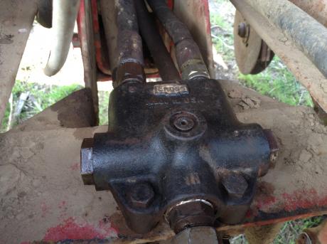

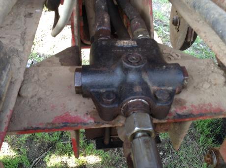

#1621 n b
2017-03-23 19:24:51
Igen csak egy hidraulika cső üzemeltette a nyomjelzőket,és a munkahengerek csak egyirányuak voltak,alsó bekötéssel.Biztos hogy váltó szelep mert igy alakitottam át 1 csövesre monosemet csak nem ui szeleppel de tökéletesen müködik.
#1620 kodacso
2017-03-23 19:16:17
Válasz n b #1618. hozzászólásáraA nyomjelző munkahengereknél az alsó csatlakozásra volt kötve a cső?
#1619 kodacso
2017-03-23 19:11:04
Válasz n b #1618. hozzászólásáraSzia! Tehát ha jól értem ez egy váltószelep és esetleg valamilyen mechanikus úton vált az elosztóban! Neked is egy betáp cső volt és a munkahenger alsó csatlakozásához csatlakozott a hidraulikacső.
#1618 n b
2017-03-23 19:04:19
Nekem ugyan ilyen szelep volt a kühne cyclon tip vetőgépen gyárilag. Tökéletesen müködött nem volt gond vele soha. Mtz-vel vetettünk vele,ha lenyomtuk a hiraulika kart fel vette a jobb oldalit ha úszóba toltuk leengedte a bal oldalit,és foditva.Ha nem igy müködik valószinü a szelep hibázik.De biztos hogy nem házilag lett ráfütykölve.
#1617 kodacso
2017-03-23 18:41:05
Válasz Lala5995 #1615. hozzászólásáraHa nem láttam volna másik gépen ilyet akkor tuti gondolnám , hogy valami kokec megoldás de két gépen is ilyen volt és már a 400-as gépek is váltva működtek
#1616 kodacso
2017-03-23 18:38:19
Válasz Lala5995 #1615. hozzászólásáraLáttam olyat is és az enyémhez hasonlót .de gyárinak nézem az enyémet is, ráadásul rá van írva hogy usa az osztóra
#1615 Lala5995
2017-03-23 18:28:14
Válasz Lala5995 #1614. hozzászólásáraA 800-asé elektromos vezérlésül volt eredetileg.
http://partstore.caseih.com/us/parts-search.html#epc::mr254251ar469995
#1614 Lala5995
2017-03-23 18:21:55
Válasz kodacso #1613. hozzászólásárahttp://partstore.caseih.com/us/parts-search.html#epc::mr58082ar1275027
#1613 kodacso
2017-03-23 16:27:44
Sziasztok! Segítsetek, van egy 800-as cyclóm a a nyomjelzők a képeken látható szerintem elosztóba vannak bekötve. probléma az ,hogy egyszerre emeli és sűllyeszti nem hiszem ,hogy így kell működnie. Semmilyen vezérlő elektronika vagy útváltó nincs és nem volt rajta. Már láttam masik gépen ilyen gyári megoldást de nem gondoltam hogy gond lesz vele így nem kérdezetem meg hogy működik. Valakinek ilyen megoldású nyomjelzője van-e és hogy műhödik?Szerintem váltva kellene működnie csak hogyan ? Az elosztó eredeti USA gyártmány. Kösz a segítséget előre is!
