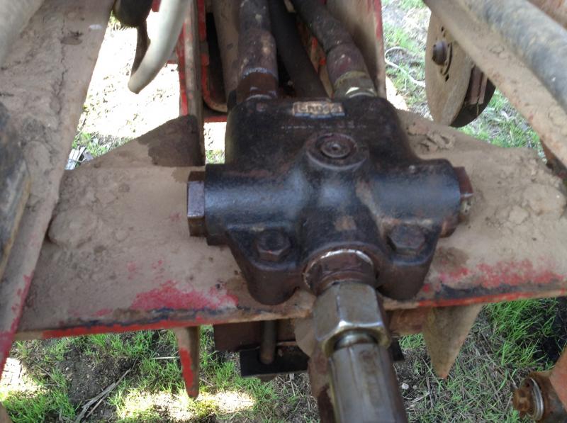

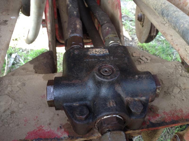

Válasz n b #1628. hozzászólásáraAddig piszkáltam ,tisztítgattam az eredeti szelepet hogy észhez tért és működik a nyomjelző ahogy kell.

#1630 kodacso
2017-03-27 12:50:26
Válasz n b #1627. hozzászólásáraSzia írtam egy e-mail az agroinformon keresztül!
#1629 kodacso
2017-03-25 19:54:30
Válasz n b #1628. hozzászólásáraKösz ez alapján eltudok indulni !
#1628 n b
2017-03-25 19:42:34
Ezt a kép feltöltést még gyakorolni kell,bocsi.
#1627 n b
2017-03-25 19:39:14
Ez a szelep amit felszereltem.Cikkszámot sajnos nem tudok,elmagyaráztam anno az axiálnál hogy milyen szelepet akarok és úgy kaptam.Anno 1 évvel ezelőtt 47000ft bruttó volt.nyomjelző váltószelepnyomjelző váltószelepnyomjelző váltószelep
#1626 kodacso
2017-03-25 09:08:11
Válasz n b #1625. hozzászólásáraMegtudod mondani milyen szelepet raktál a monosemre , tipus esetleg katalógus szám ,fénykép
#1625 n b
2017-03-24 18:28:19
Tuti hogy kühne szerelésü volt mert az alkatrészkatalógusa is hozta azt a szelepet.Viszont mikor a monosemet szereltem át a KÜHNE nem tudott már ilyen szelepet adni hiába volt katalógusszám.
#1624 Lala5995
2017-03-24 08:46:57
Válasz kodacso #1617. hozzászólásáraIgazad lehet! A Kühne gyár szerelhette a 400-as és a 10-6200-as vetőgép szelepével is. Bár a katalógusba ( amit mi használtunk) elektromos szelep volt.
A mechanikus szelep tolattyúja szokott szorulni. A szelepet le kell szerelni! Könnyebb lesz a javítás. Gumigyűrű csere is fontos!
#1623 n b
2017-03-23 19:40:29
Sajnos többet nem tudok segiteni mert mint mondtam nekünk tökéletesen müködött igy nem kellet bojgatni.De azért sok sikert.
#1622 kodacso
2017-03-23 19:29:58
Válasz n b #1621. hozzászólásáraKöszi a gyors választ, a hétvégén szétkapom hátha tudok vele kezdeni valamit ,bár a tetején lévő imbuszos csavar alatt csak egy rugó és egy golyó volt máshol nem láttam szerelési lehetőséget de majd a csatlakozásoknál megbontom és levegővel megnyomatom hátha felvan akadva valami benne.
#1621 n b
2017-03-23 19:24:51
Igen csak egy hidraulika cső üzemeltette a nyomjelzőket,és a munkahengerek csak egyirányuak voltak,alsó bekötéssel.Biztos hogy váltó szelep mert igy alakitottam át 1 csövesre monosemet csak nem ui szeleppel de tökéletesen müködik.
#1620 kodacso
2017-03-23 19:16:17
Válasz n b #1618. hozzászólásáraA nyomjelző munkahengereknél az alsó csatlakozásra volt kötve a cső?
#1619 kodacso
2017-03-23 19:11:04
Válasz n b #1618. hozzászólásáraSzia! Tehát ha jól értem ez egy váltószelep és esetleg valamilyen mechanikus úton vált az elosztóban! Neked is egy betáp cső volt és a munkahenger alsó csatlakozásához csatlakozott a hidraulikacső.
#1618 n b
2017-03-23 19:04:19
Nekem ugyan ilyen szelep volt a kühne cyclon tip vetőgépen gyárilag. Tökéletesen müködött nem volt gond vele soha. Mtz-vel vetettünk vele,ha lenyomtuk a hiraulika kart fel vette a jobb oldalit ha úszóba toltuk leengedte a bal oldalit,és foditva.Ha nem igy müködik valószinü a szelep hibázik.De biztos hogy nem házilag lett ráfütykölve.
#1617 kodacso
2017-03-23 18:41:05
Válasz Lala5995 #1615. hozzászólásáraHa nem láttam volna másik gépen ilyet akkor tuti gondolnám , hogy valami kokec megoldás de két gépen is ilyen volt és már a 400-as gépek is váltva működtek
#1616 kodacso
2017-03-23 18:38:19
Válasz Lala5995 #1615. hozzászólásáraLáttam olyat is és az enyémhez hasonlót .de gyárinak nézem az enyémet is, ráadásul rá van írva hogy usa az osztóra
#1615 Lala5995
2017-03-23 18:28:14
Válasz Lala5995 #1614. hozzászólásáraA 800-asé elektromos vezérlésül volt eredetileg.
http://partstore.caseih.com/us/parts-search.html#epc::mr254251ar469995
#1614 Lala5995
2017-03-23 18:21:55
Válasz kodacso #1613. hozzászólásárahttp://partstore.caseih.com/us/parts-search.html#epc::mr58082ar1275027
#1613 kodacso
2017-03-23 16:27:44
Sziasztok! Segítsetek, van egy 800-as cyclóm a a nyomjelzők a képeken látható szerintem elosztóba vannak bekötve. probléma az ,hogy egyszerre emeli és sűllyeszti nem hiszem ,hogy így kell működnie. Semmilyen vezérlő elektronika vagy útváltó nincs és nem volt rajta. Már láttam masik gépen ilyen gyári megoldást de nem gondoltam hogy gond lesz vele így nem kérdezetem meg hogy működik. Valakinek ilyen megoldású nyomjelzője van-e és hogy műhödik?Szerintem váltva kellene működnie csak hogyan ? Az elosztó eredeti USA gyártmány. Kösz a segítséget előre is!

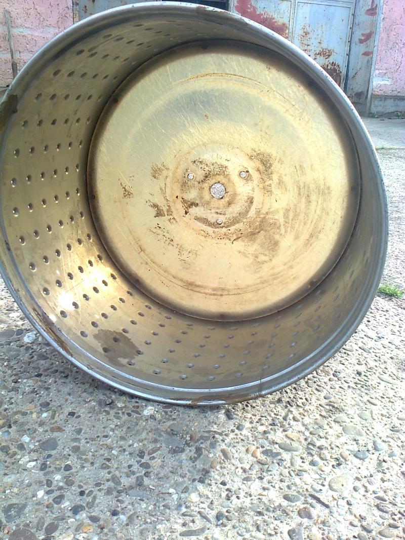

Válasz Cajg #1598. hozzászólásáranekem dob lemez kellene amin a dob gumija forog
#1598 Cajg
2016-06-02 07:16:06
Válasz vasvarikriszta #1597. hozzászólásáraAkkor neked vetődob kellene? Találsz a hirdetések között.

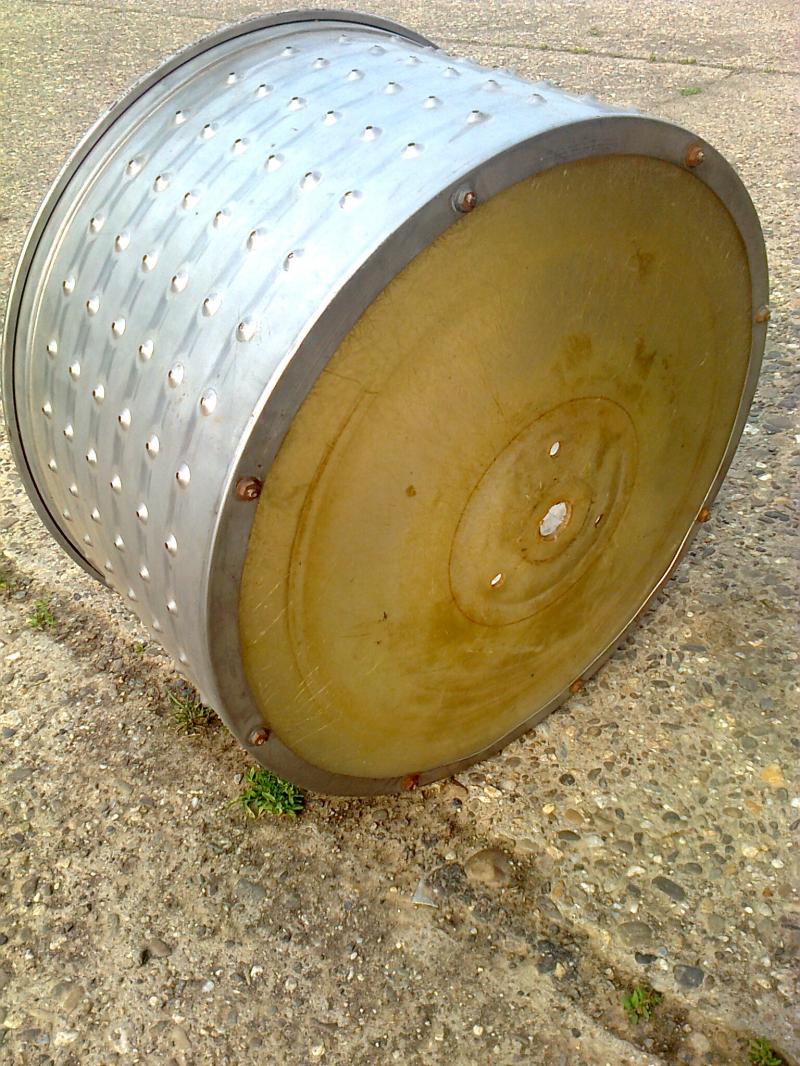

#1597 vasvarikriszta
2016-06-01 21:11:51
Válasz Szeni #1595. hozzászólásáraez a képen milyen dob lenne ?
#1596 Szeni
2016-06-01 09:22:21
Amúgy a Cyclo tőtávolságával semmi gond nincs, csak mindent be kell állítani rendesen. Inkább csak annyi a gond vele, h. olyan trükköket tud bemutatni, h. az ember belegebed, mire rájön, h. mi a baja. Előny, ha valaki a tsz.ben kezdte az életet, ahol sokat kellet menni, és persze a több munka több tapasztalatot is jelentett. Sokszor véletlenül jöttünk rá némelyik bajára, de mikor már kitapasztaltuk a problémákat, nagyon jól dolgozott, még 10 km/ó fölött is.
#1595 Szeni
2016-06-01 09:09:51
Válasz vasvarikriszta #1593. hozzászólásáraAz a dob lemez.... hát olyanom sajna nincsen. Azt hittem, h. ez a műanyag dobfenék kellene.
#1594 vasvarikriszta
2016-05-31 21:20:13
ha van valakinek van eladó olyan lemeze aminek a dob gumit nekiszorítjuk érdekelne
#1593 vasvarikriszta
2016-05-31 21:17:05
Válasz Szeni #1586. hozzászólásáraköszi a képet de én dob paláston azt értettem amin a vetődob gumija forog ebbe lehet bemarás de azért köszönöm a segítséget

#1587 Szeni
2016-05-30 22:29:32
Válasz Ágyús #1584. hozzászólásáraEzt gondolom viccnek szántad.

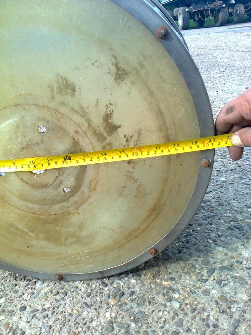

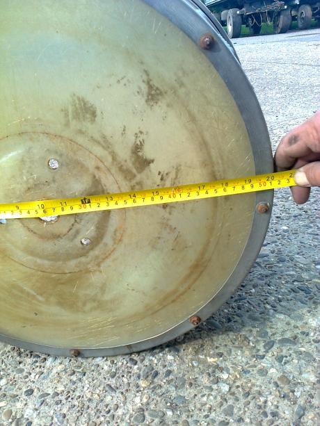

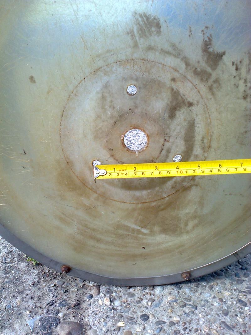

#1586 Szeni
2016-05-30 22:27:53
Itt vannak a képek, remélem elég jó minőségűek. Ez a dob maradt meg a vetőgépből.
