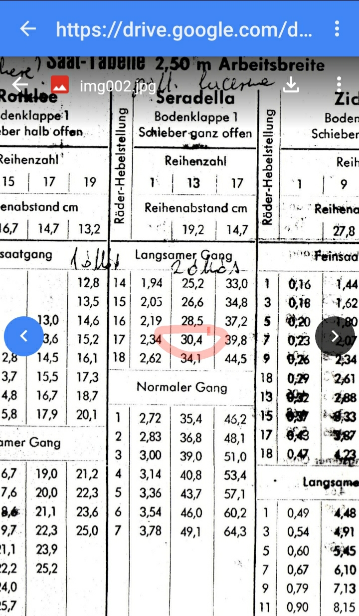

Válasz kicskagazda #606. hozzászólásáraAmit linkeltem az a fakerekes, abba benne van a lucerna.

Válasz zotya71 #605. hozzászólásáraÉn a muhart kb 30 kg szeretném vetni!szerinted hova álitsam?
#605 zotya71
2021-04-11 15:35:36
Válasz kicskagazda #601. hozzászólásáraF-L-N-S gondolom? lucernát F- 18.onsmile thumbup Vetettem 22.kg/ha.
#602 colizoli
2021-04-11 14:11:17
Válasz kicskagazda #598. hozzászólásáraLucerna beállításokkal https://drive.google.com/drive/mobile/folders/0B0QGVwMYmygzeEEwOW1VWk9rdms

#598 kicskagazda
2021-04-11 11:37:23
Muhar vetés elött állok!17 soros vetőgépre tudtok valami beállitást?
