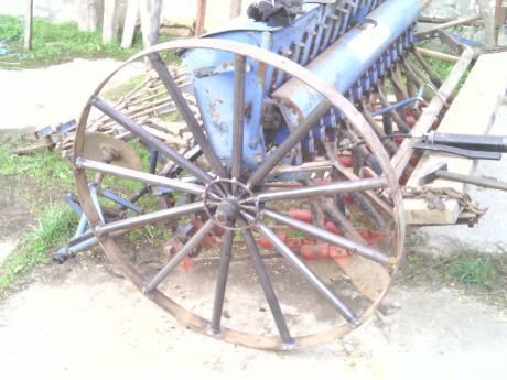

#505 Maszek Zs
2018-01-28 21:25:03
Válasz csoppika #504. hozzászólására32-es cső azthiszem ha meglenne lapítva odáig jó lenne de belül faszán össze kellene dolgozni amit vasból nem tudsz.holnap megkeresem az agyat lefotózom ott látni fogod mire gondolok.
#504 csoppika
2018-01-28 21:15:53
Válasz Maszek Zs #503. hozzászólásáraAz agyba milyen alakú fa megy bele? Nem lehet esztergálni bele betétcsonkokat, amire ráhúzol csöveket, oszt összehegeszted?
#503 Maszek Zs
2018-01-28 21:09:00
Válasz ÖSzabi #502. hozzászólásáraCsinálj egy képet a bajról. Az agyba nem tudom bele faragni vasat. Össze hegeszteni legalább is én nem tudom mert az agy szürkeöntvény. Ha jól megnézed olyan a kerék mint egy tölcsér és a tengely ha jól emlékszem 6fokot lejt lefelé . És ha csak simán bele raktama csövet lötyögött. Az agynak nekemse volt semmi baja.
#502 ÖSzabi
2018-01-28 20:37:48
Válasz Maszek Zs #501. hozzászólásáraEredeti kerékagyra meg a ráfra meg lehet csinálni?
smile cowboy
Mert nekem a kerékagynak semmi baja, akkar nem kéne új agyat esztergálni. Egyébként nem a hajtókerék ment szét hanem pont a másik! smile thumbup
#501 Maszek Zs
2018-01-27 12:04:13
Válasz ÖSzabi #499. hozzászólásáraKell egy tömör anyag,valami vastagabb falu cső(olyan2.5 vagy3mm). Ha akarsz bele perselyt akkor dolomit is kellene. Én kerék vasalára hegesztettem. Egy kört kellvágatni,hogy amire felcsavarozm a fogaskereket. Még a sablon is meg van smile thumbup. A telefon számom ha kell elküldöm.
#500 csoppika
2018-01-26 22:26:18
Válasz ÖSzabi #499. hozzászólásáraKeress egy heggelni tudó mukit... leméred a ráf meg az agy közötti távot. Leszabod az anyagot... A kolléga meg odapöketismile biggrinsmile lolsmile tongue
#499 ÖSzabi
2018-01-26 22:03:13
Válasz Maszek Zs #498. hozzászólásáraÉs tényleg így volt, ha most nem írsz akkor nem jut eszembe! smile thumbup
Én ennyire nem vagyok fémipari szakember! Mennyiért tudsz gyártani nekem egy ilyen kereket? smile thumbup
#498 Maszek Zs
2018-01-26 21:15:26
Válasz ÖSzabi #496. hozzászólásáraVagy csinálj egyet smile thumbup
2013-10-21 megígértem ha kell segítek pont a balos hajtja a vető elemeket.
#497 csoppika
2018-01-26 19:05:52
Válasz ÖSzabi #496. hozzászólásáraHa nem találsz , esetleg zártszelvényből vagy csőből csinálhatsz hozzá küllőket...

2018-01-26 18:23:28
Érdeklődnék hogy ilyen Isaria super universal vetőgéphez nincs-e valakinek elfekvőben egy kereke, aki meg is szabadulna tőle? Nekem széttört a balos kerék és kéne egy helyette! 12
