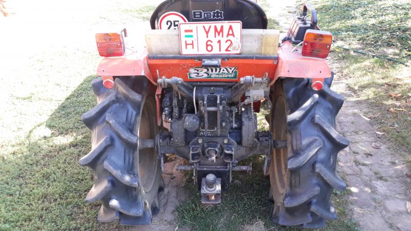

Hinomoto E2304 gépem van. Amire nekem kell, arra teljesen jó, 1 dolgot hiányolok: nincs hátsó hidraulika csatlakozása. A hátsó karok emelése váltóolajjal van megoldva, azt nem szívesen használnám.
Az egész arra megy ki, hogy van egy billenthető utánfutóm.
Csak az a megoldás, hogy: külön szivattyú - tartály - vezérlő szelep?
Avagy van valami okosabb megoldás?
Avagy ne féljek használni a váltóolajat erre?
Minden javaslatot köszönök.

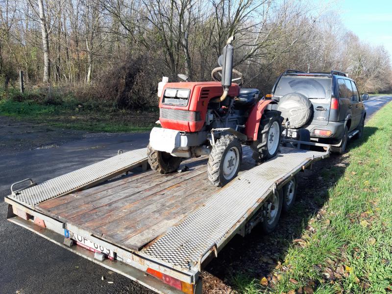

Válasz mocsencsi1 #34904. hozzászólásáraAz idős tulaj meghalt, a fia nem túr földet, így csak állt. 3 éve könyörögtem érte a néninek, most végre odaadták. Nem mindenki látja meg benne a szépséget, van aki csak azt látja, hogy dolgozni kell vele.
Válasz erdohazi1980 #34899. hozzászólásáraKöszönöm! 3 évet állt a gép szabad ég alatt, az összes cső, olaj cserés. A vízrendszert át kell mossam, tiszta rozsda. Meglesz a téli elfoglaltság. Megvan még a kis Kubota is, lassan flottával dolgozok. Szerintetek hány traktor után adja be az asszony a válópert? Még szeretnék pár gépet...

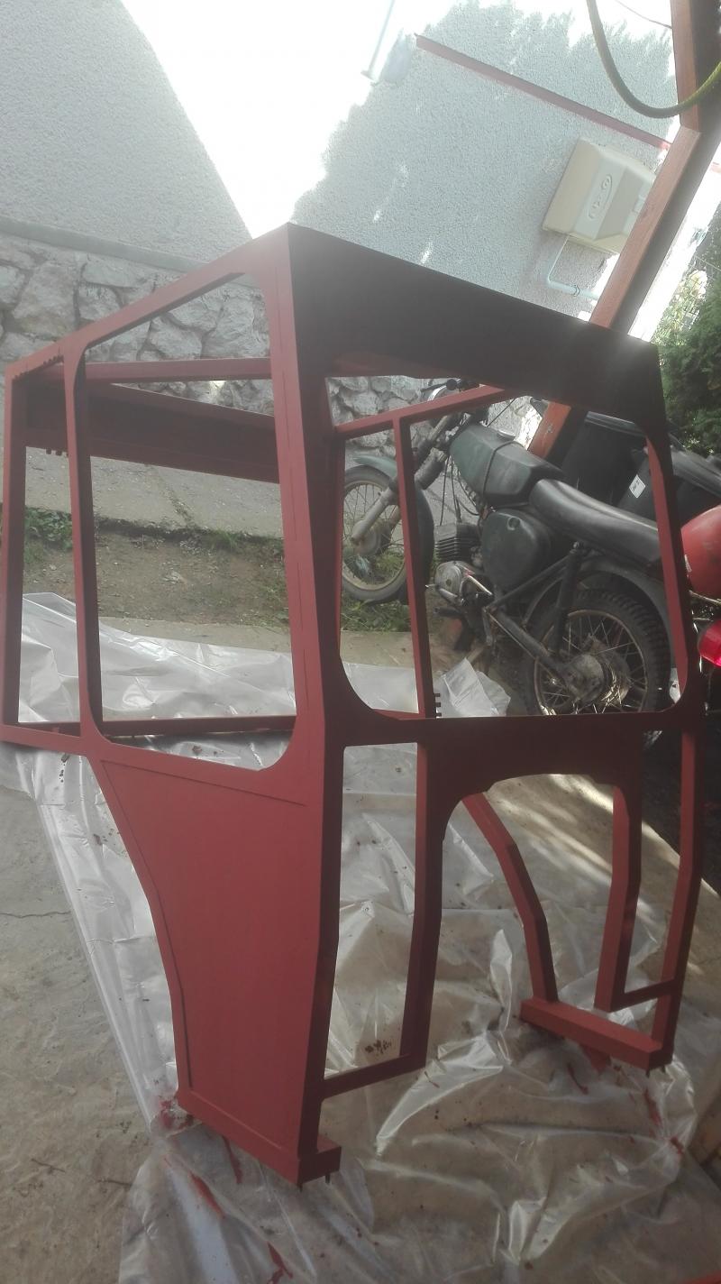

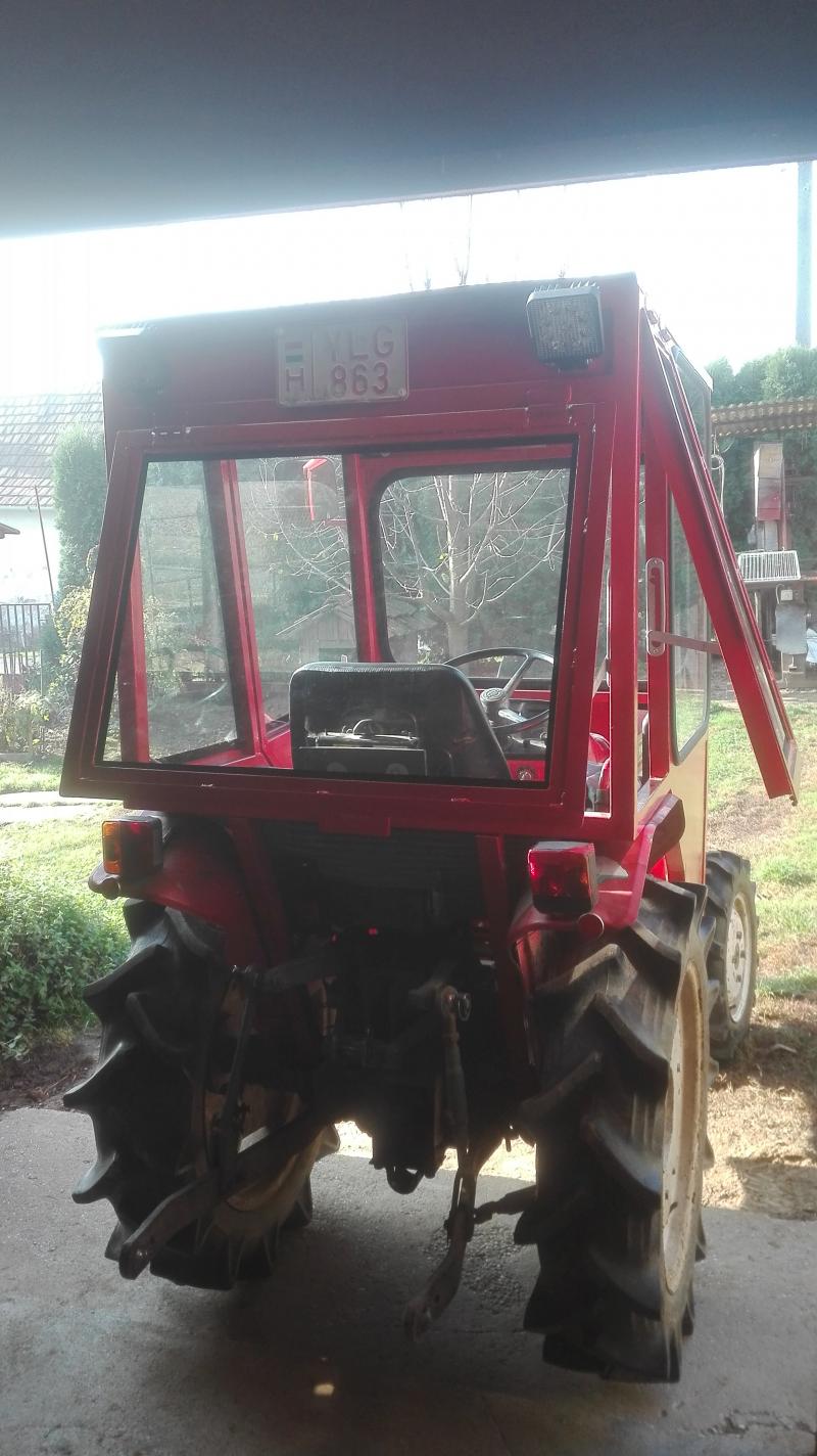

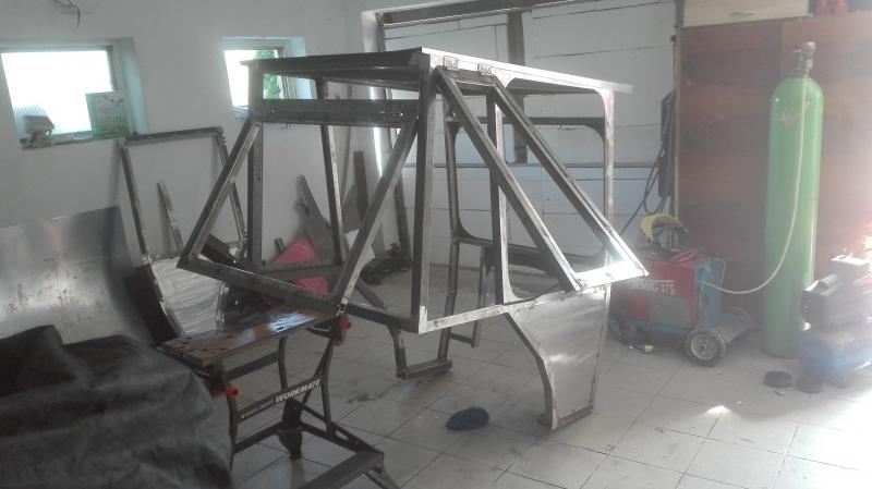

Válasz mocsencsi1 #34882. hozzászólásáraA fő kivitelező az egyik haverom volt,én csak megterveztem,festettem, felruháztam.6 mm-es gépjármű üvegek vannak bent,oldalsó ill. hátsó ablakok kinyithatóak vagy akár levehetőek.Az egész fülkét 6 csavar oldásával lehet eltávolítani.Lábtérnél ülés alatt zajszigetelve van.Hidegben is komoly meleg van odabent.

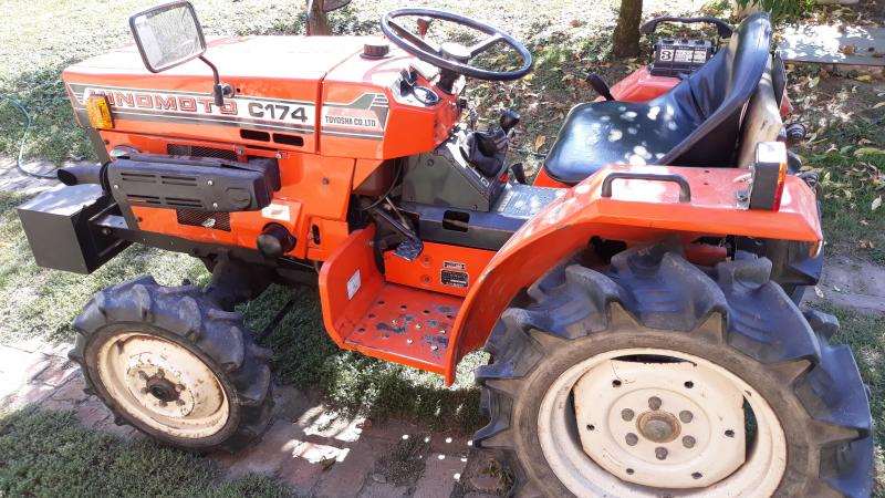

Üdv!Kihasználatlanság miatt eladóvá vált Hinomoto C174-es (17Le) traktor A traktor tökéletes műszaki állapotban van.Gyártási év 1985,km óra álása 1007 Műszaki érvényessége: 2024 05 28. Tel:06306091439
Somogyban található
Ára1290000Ft

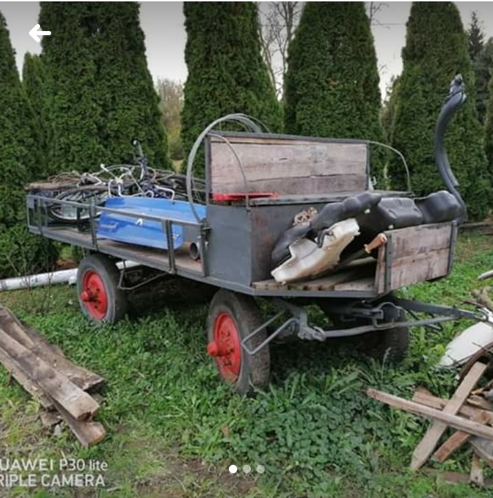

Válasz Maszek Zs #34891. hozzászólásáraBocs lemaradt de láttam olyat. 4 lada első agy volt a kocsi alatt ráfutófék, mind a 4 kerék tárcsafék!

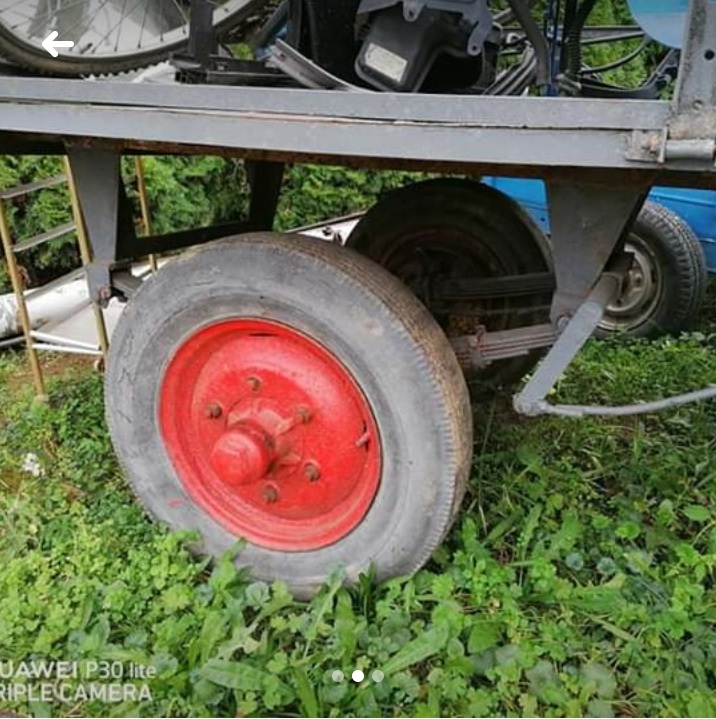

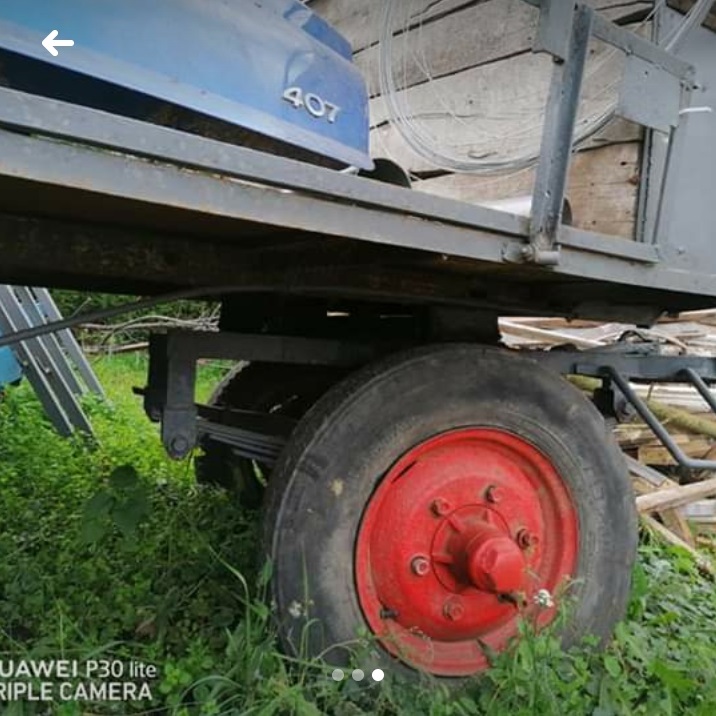

Válasz Bég #34886. hozzászólásáraÜdv!
Felénk használnak. Fékezés meg úgy oldjuk meg, ki cseréljük az első és hátsó tengelyt csúszó vonószem és ráfutófék. 20q kukoricát húzkodják.
Válasz Bég #34889. hozzászólásáraNem kaptam meg a mailt. Hívj fel. Harminc-337 07 38.Egyébként Vágó Misi használ ilyet, csak nála szerintem nem nagyon kell fékezni a kocsit
Válasz Bég #34888. hozzászólásáraEz lenne, ha jol latom a hatso kerekeket lehet fekezni
Válasz wernerj #34887. hozzászólásáraLenne egy eladó, kicsit dolgozni kell rajt.Irok privatban.
Válasz Bég #34886. hozzászólásáraMifelénk használnak. Teherbírás attól függ, milyen anyagból van a kocsi, meg milyen futómű van alatta. Fékezés szintén egyedi, a legkezdetlegesebb a dörzsfa, nálunk sokan használtak "papucsot" a kerék alá. Ha szerzel vagy csinálsz egy betekerős féket, az is jó tud lenni. Képet ha teszel fel, tudok ötletet adni hozzá.
sziasztok, használ valaki lovaskocsiból átalakitott pótkocsit? Mi a teherbirása egy ilyennek? A fékezést hogy lehet megoldani?

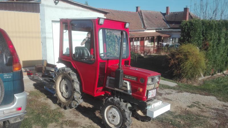

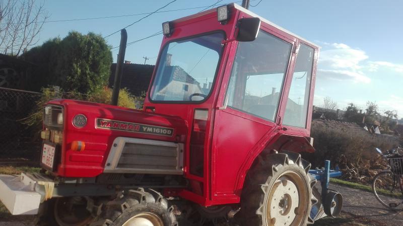

Válasz erdohazi1980 #34880. hozzászólásáraHa ez saját gyártású fülke akkor le a kalappal, maximális tiszteletem.
Válasz erdohazi1980 #34880. hozzászólásáraMost már ,nem ázol-fázol !

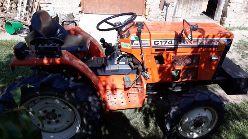

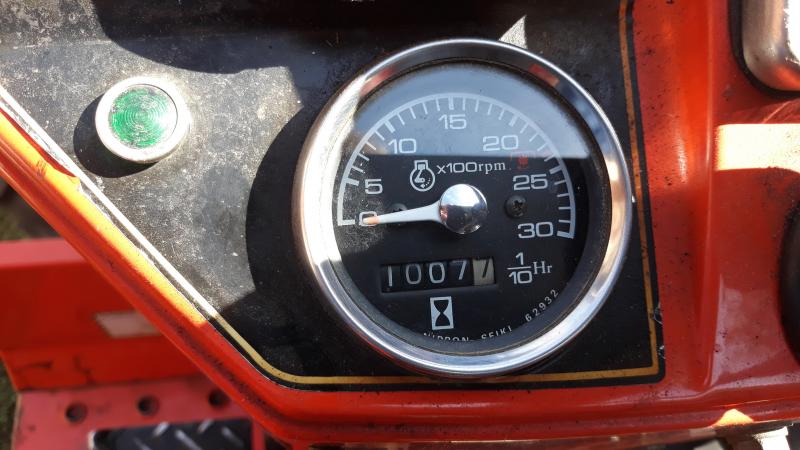

Somogyban található
Ára1290000Ft
