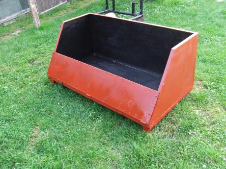

Mindíg gondban voltam ha kkellett egy kis anyagot mozgassak.

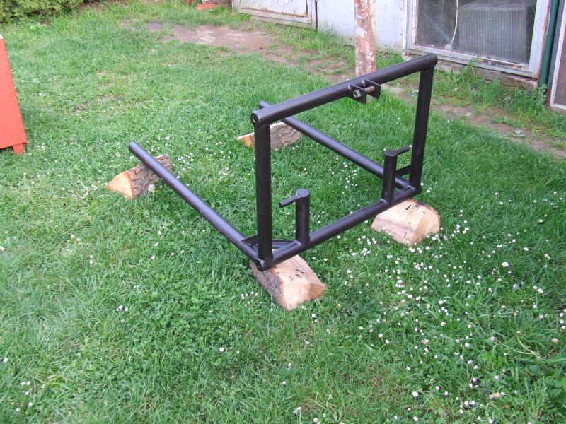

Gondoltam csinálok egy könnyű szállítóládát meg egy raklap emelővillát.
A múlt heti munkám ilyen lett:

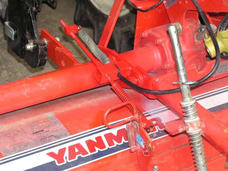

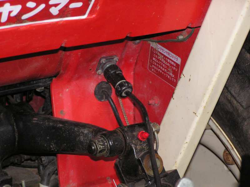

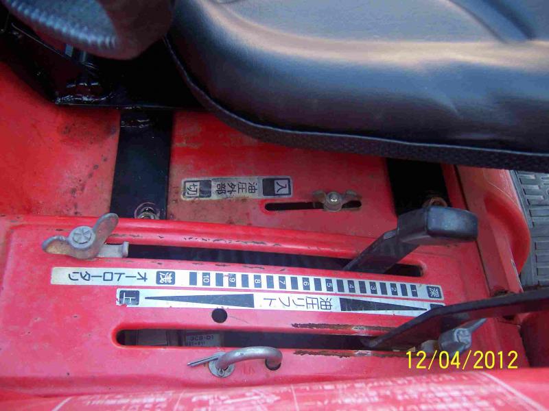

Az hosszirányú szintezéshez igen, de kell az elektromos csatlakozó is, ha a tiéd olyan.
Kerestem netes képeket, mert nekem most burgonya vető van fenn, nem tudok fotózni.
Az elektromos csatlakozó bekötése:
Ez pedig a bovdené a traktoron és a marón:
Az ülés felőli pedig a "mélység" állító kar, vagy erő szabályozó, kinek hogy tetszik.
Aztán lehet játszani a bovden feszítésével, mekkora mozdításra szintezzen, meg lehet a simító lap rugóinak erősségével szabályozni mennyire egyengesse a talajt.

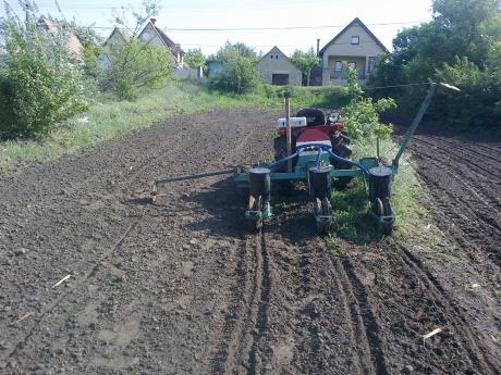

Szép vet.Egy észre vételem van de nem rosszból mondom.5-10 fokot fordíts a nyomjelző tárcsáján hogy jobban lásd a a jelet.Szép a gép meg az spc is.Gratulálok hozzá.

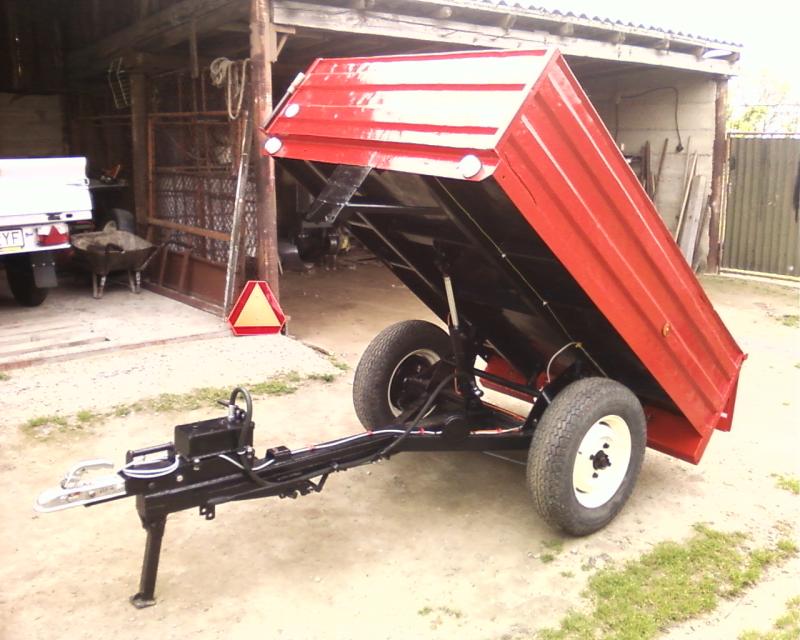

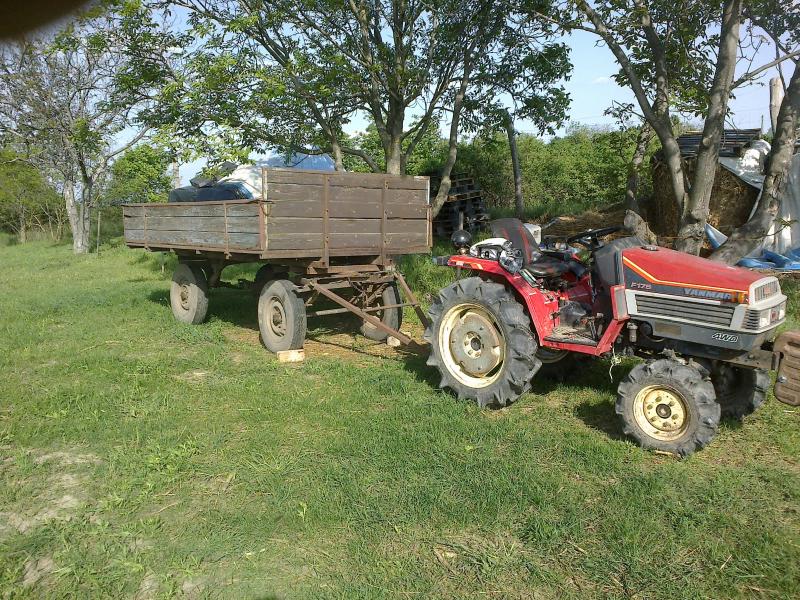

Az "új" pótom már (azt hiszem) full készen van, így billent:
Az 5 éves ANS pótkocsi-keresés végülis sikerrel járt. De ha mindent belszámolok, akkor 750-800 Eurómba biztos belekerült.

Köszi a segítséget!
De nekem a ülés jobb széle alatti kis szárnyas anyás csavarral rögzített kar nem létezik.
Nézegettem a képeid és azért vannak eltérések a két gép között.
A visszajelző ellenőrző gombra a legalsó akkumulátor piktogramnak és felülről a második hűtő szintjelzőnek kell világítani, mivel gyújtáson az olajnyomás és a gyújtás alapból világít, legfelül meg az izzítás ugye egyértelmű.
A hidraulika csatlakozó a szokásos elven van bekötve, az ülés előtt van a hidraulika ejtésének átfolyás szabályozó csapja, az mellett (F20-on azt hiszem pont felette) van egy ledugózott kör. Ezen van nyomás, ha kitámasztod a hátsó függesztést. Aztán van még egy lehetőség, legalábbis az F18-on van, szerintem a 20-ason is. Az ülés alatt, jobbra mellette a hidraulika vezérlő karok fele is van egy komplett nyomó és visszatérő ág. Ehhez jól le kell bontani felülről mindent, hogy hozzá férj. Ez is le van dugózva. Ez akkor működik, ha az ülés jobb széle alatti kis szárnyas anyás csavarral rögzített kart áthúzod ellenkező irányba. Amíg nincs bekötve rá semmi, nem ajánlatos áthúzni, mert kinyírja a szivattyút. Ilyenkor viszont nem működik a hátsó függesztésed. Sajnos a két különálló kör ezen is csak a gyári csövek megbontásával valósítható meg.

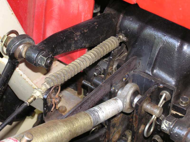

Szia Balu.

Ma elvetettünk 2ha kukoricát az SPC-vel.Kapott kiegészítőként nyomjelzőt így most már tökéletes.

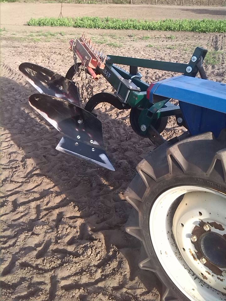

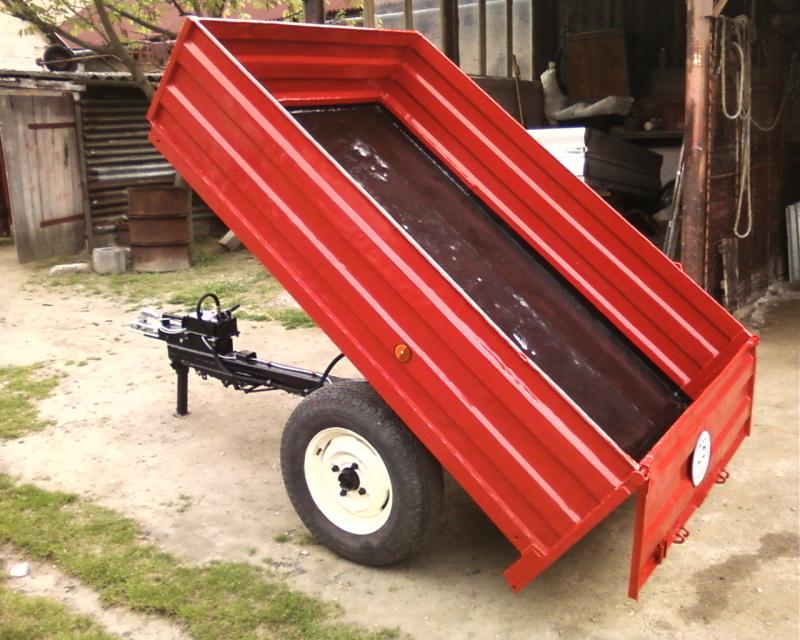

Fényesedik lassan az eke.
