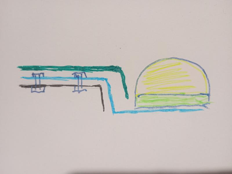

#5219 JDFERI
2025-10-24 19:05:32
Válasz JDFERI #5218. hozzászólásáraÍgy a "klasszikus" elhelyezési pontra kerülhet az antenna.
Bocs a gagyi rajzért. smile rolleyes

Válasz A.I. #5217. hozzászólásáraÜdv . Ez csak ötletelés . 6-os , vagy 8-as , olyan széles anyagból mint az antenna a tető alá csavarozni nem lehet a mellékelt sémával egy tartót ? Egy ilyen anyag simán elbírná és nem vibrálna. Sajnos nincs előttem milyen hely van ott a klíma / fűtés környékén . Hol lehet oda rögzíteni... Viszont a tetőt csak egy vékony részen kell elfaragni ahol a 8-as anyag kifér (vagy a fekete perem részből )
#5217 A.I.
2025-10-23 20:30:05
4650-4755 és a többi SG2 kabinos gépnél érdekelne, hogy használ e valaki itt közületek JD sorvezetőt.
Antenna tartót lehet e venni a kabin elejére, vagy csak keresztvasra lehet tenni a fülke közepére, ami valljuk meg nem előnyös.
Illetve ATU 300-hoz lehet ezekre felszerelni?
Ha valaki használ így gépet írja már meg.
