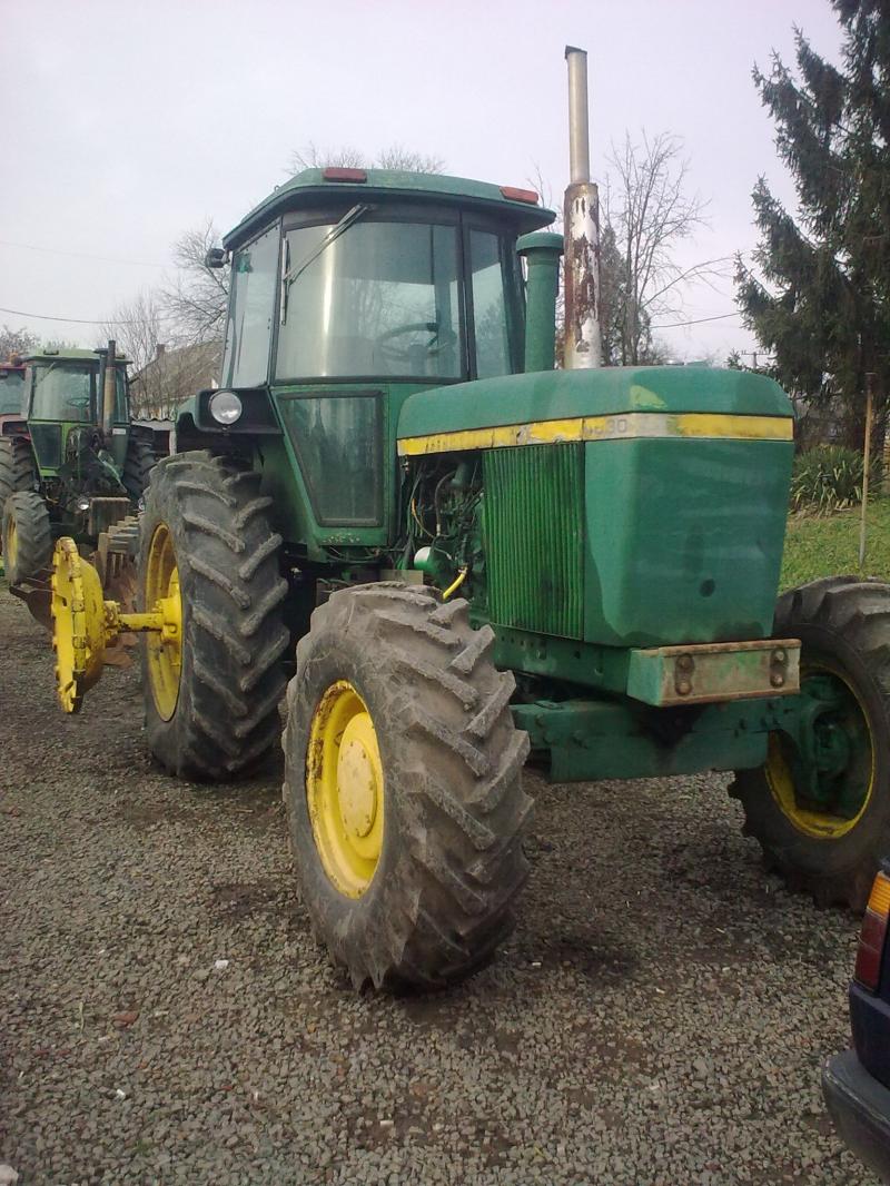

#2371 vasist
2013-12-31 17:07:22
Válasz #2368. hozzászólásra
Hát ha tényleg annyira egyben van, mint írtad (gondolok itt elsősorban a mocijára) akkor tényleg ajándék ennyiért.
Egyébként képről nagyon jól néz kismile thumbup

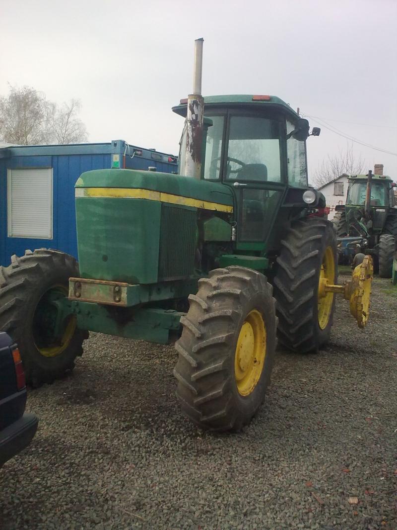

#2368 Gépesített paraszt
2013-12-30 22:52:53
Üdv Polgártársak!smile smile
Ide került egy 4630-as hozzám,1 misiért gurítható ha valakinek szüksége lenne rá! Működik keze-lábasmile smilesmile smilesmile smile
