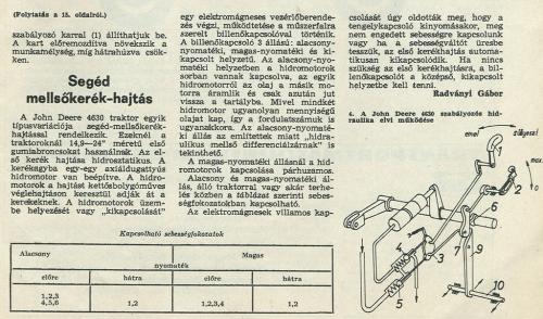

#1784 Gépesített paraszt
2010-12-19 09:34:18
Válasz #1759. hozzászólásra
Hali!
Három elektromágnes van,a bal szélsőnek ha adsz áramot akkor a gyengébbik fokozatot kapcsolod,a jobb szélsővel az erősebbik fokozatot,a középsővel a hátramenetet,de az valamelyik szélsővel együtt működik,önmaga nem!
#1783 Gépesített paraszt
2010-12-19 09:28:39
Válasz #1761. hozzászólásra
Hali!
Ez valamikor úgy működött,hogy volt két fokozat rajta,amit egy billenőkapcsolóval tudtál kapcsolni,egy gyengébb,és egy erősebb fokozat.Amikor a traktort sebességből kivetted,megszünt a hajtás autómatikusan,és ha hátramenetet kapcsoltál akkor hátrafelé is hajtott az épp bekapcsolt fokozatban.És a menetsebességgel nem volt összehangolva!De ha munkasabességben használtad mindig húzott!Nagyobb sebességben sosem próbáltam.Azt még tudnod kell hogy ez egy segédhajtás,ami szorult helyzetekben használatos!

#1766 vasist
2010-12-16 21:13:48
Válasz #1764. hozzászólásra
Nem ez egy régi mezőgazdasági folyóiratból van szkennelve. Meg van a cikk eleje is ha érdekel.

Egyébként a hétvégén végre kipróbáltam én is egy ilyen táltost, igaz annak nem volt első hajtása sose.
Hát mivel aznap előtte éppen a kozákkal küzdöttem (MTZ) hát mit mondjak mintha egy űrhajóba ültem volna át. A kuplungját szerintem a kisujjammal is tudnám működtetni olyan könnyű, a kormánymű hasonlóképpen. Tetszett a váltó kezelés is, bár nem tudom hogy menet közben is lehet-e váltani vele. Amit nem értettem, hogy a függesztőkarokat nem lehet lakattal feszíteni mint az mtz-n, hanem csak két függőleges vastömbnek támaszkodnak a függesztőkarok, azt ha széles a munkagép két csapja, akkor össze vissza lifeghet?
A 90 liternyi zöld olajat a hátuljában mennyi időközönként kell cserélni?
Az gáz,ha a főszivattyúból kicsit folyik az olaj + a hátul a hidralikacsatiknál?
#1764 Sz J
2010-12-16 21:05:58
Válasz #1763. hozzászólásra
Köszi! Valami ilyesmire emlékeztem én is. De azért ez még nem teljesen világos. Honnan szedted ezt az írást? JD könyv?
#1763 vasist
2010-12-16 21:01:51
Asszem itt leírják a lényeget:
#1762 JD 4630
2010-12-15 23:27:25
Úgy tudom csak bizonyos sebesség esetén lehetett kapcsolni és akkor is 1 kicsit gyorsabb volt a hátsóknál.
#1761 Sz J
2010-12-15 23:16:42
Válasz #1760. hozzászólásra
Arra lennék kiváncsi hogy a hátsókerékkel vlaó összeszinkronizálást hogy oldották meg. Nem hiszem hogy a johny képes olyasmire hogy csak úgy tessék lássék passzoljanak a fordulatok... vagy tudják valahogy változtatni a sevbességfokozatokhoz a hidromotorok fordulatát is. Vagy csak bizonyos fokozatban lehet bekapcsolni az első hajtást mikor hozzápaszol a hátsó fordulatához. Én így gondolom de ha valaki tud konkrétumot akkor engem érdekel a téma. :)
#1760 JD 4630
2010-12-15 23:09:30
Minden lehet.
Valahol van angol nyelvű leírásom róla, de nem volt kedvem eddig még belebonyolódni, ami tény hogy elöl a motor alatt volt egy szeleptömb mágnesszelepekkel az a mienken is rajta volt, onnan kapta a 2hidromotor az olajat.
#1759 Sz J
2010-12-15 22:56:03
Nem akarok okoskodni. De egyszer nagyon rég valami hidraulikás könyvben valami olyasmit olvastam a hidromotorok működtetésével kapcsolatban a soros és a párhuzamos kapcsolásukról volt szó. És ott egy nem emlékszem milyen tipusú john deere traki melső hajtása volt felhozva példának hogy az első tengelyen így van megoldva a difizár... párhuzamos kapcsolásnál eltud diferálni mert a kisebb ellenállás felé több olaj megy és kész. soros kapcsolásnál viszont fixen forog mindkét oldal csak az első hidromotor résolajveszteségével forog kevesebbet a második hidromotor ami optimális estben elhanyagolható. Viszont soros kapcsolásnál dupla fordulatttal mennek a motorok mint párhuzamos kapcsolásnál. Nem lehet hogy a 4630-on is ez a kétféle fordulat? A gyorsabb difizáras a lassabb diferálós?
#1758 JD 4630
2010-12-15 21:23:15
Válasz #1756. hozzászólásra
Úgy tudom 2 fix fokozat van a hidróson, és azok közt lehet választani. Ami miatt mind kinyiffant az az, hogy ezeket nem szabadott volna folyamatosan használni, csak pl.: vízfoltoknál, ahol nem boldogul a hátulja ott odarakni neki.

#1756 Sz J
2010-12-15 18:36:33
Válasz #1755. hozzászólásra
Szóval akkor lényegében a hátsó kerék fordulától független az első kerék fordulata? Csak úgy sacc/kb-ra passzol?

Azért többet ér a semminél de a gardános hajtással nem veszi fel semmi a versenyt. Nekem van egy 3130-asom és annak is hidros az eleje. Az enyém ugy müködik hogy van egy végállás kapcsoló a kuplung karon (ami megszakitja a hajtást mikor megakarsz állni) és van egy érzékelő beépítve a váltóba (tartományt is tudja érzékelni). De nekem kapcsolóval lehet inditani és annak 2 álása van: az egyik gyors a másik pedig lassú. Csak egyetlen egy baja van hogy kinyírja a hidraulika szivattyút egy idő után ha sokat megy!
#1754 Saf
2010-12-15 17:13:35
Válasz #1753. hozzászólásra
a 30 asnak hidromotoros volt az elsőhajtása de nem vált be az 50 esé már más tészta
#1753 Sz J
2010-12-15 17:08:25
elmondanátok hogy hogyan működik ezeknek az elsőkerék hajtásuk? Mi kapcsolja főleg az érdekelne. Nekem valami olyat magyaráztak hogy a váltókar bizonyos állásában kapcsol be.
