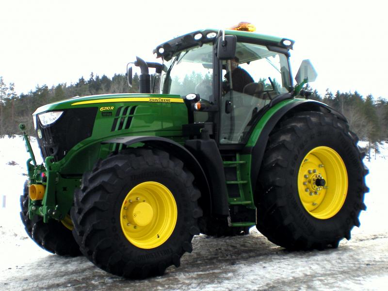

A kép csak illusztráció, az nem az enyém. smile smile Az enyémen elől 600-as hátul 650-es gumik vannak.

Idén tavasszal vettem egy John Deere 6210R-es traktort. Szeretném ha ebben a topicban megosztanánk tapasztalatainkat ezzel a típussal kapcsolatban, vagy egyáltalán a 6R-es szériával kapcsolatban.
Én 150 hektáron gazdálkodom Hajdú-Bihar és Békés megye határán eléggé kötött kemény talajokon.
