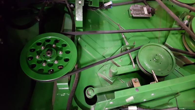

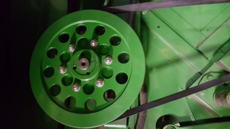

Válasz Vinkó75 #18027. hozzászólásáraBeszéltem a kiállításon egy Kités ismerőssel a gépről, de csak futólag. Olyanon gondolkozok amit itt Zolicsizi tett föl hogy pl. növelte a ládák fordulatát, meg ilyenek. Ezt a gyáriak megcsinálták-e? A szemveszteség csökkentése miatt jó ötletnek tartom, de félek hogy a 190-es láda fordulatot,nem birják a ládák. A Claas 220-al forgatja a ládákat, de lehet hogy ott kissebb a lengőtömegek súlya. Ha viszont bírná, akkor nyogodt szívvel átalakítanám az enyémen is.

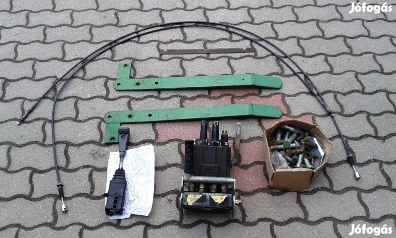

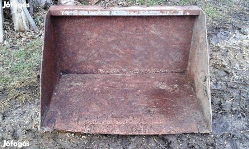

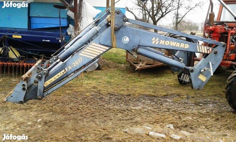

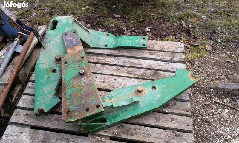

Eladó a képen látható Howard Fx-2017 típusú szintezős homlokrakodó. Kanállal, euró felfogó kerettel, joystickos vezérléssel, konzollal, használati utasítással és felfogató csavarjaival.
A felfogató konzol módosításával bármilyen típusú traktora felszerelhető.
Több információt telefonon.
Tel:06-30/94-23-507

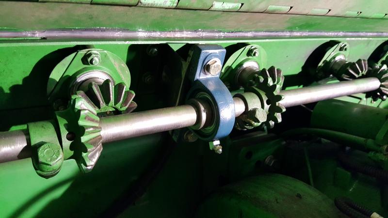

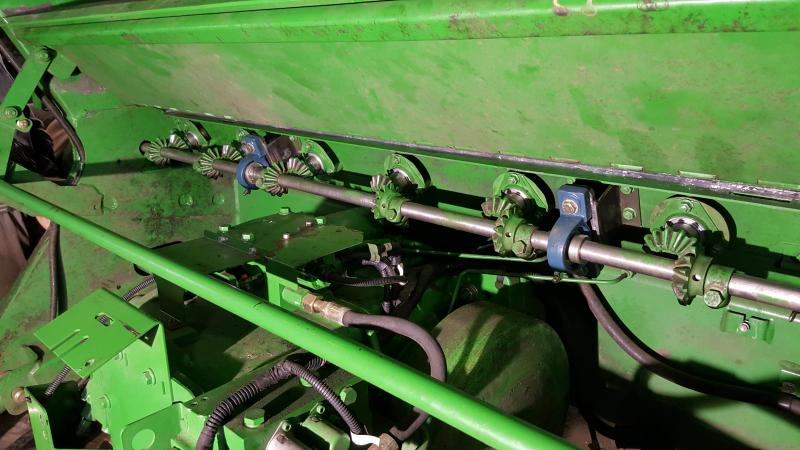

Válasz Zolicsizi #18015. hozzászólásáraKirály csak legyen jó!kúpkereket sosem cseréltem csak csapágyat!abban igazad van hogy kicsit hangos de a fülkében nem hallani.
Válasz 6620 #18013. hozzászólásáraA facsapágy hellyett a sima golyóssal mindig ugyanakkora lesz a kúpkerekeknek a foghézaga ezáltal nem kopnak annyira és simábban csendesebben mennek.
A fordulatszám növeléssel pedig nem hullik le annyi mocsok a rostákra ezáltal tisztábban fog dolgozni a kombájn meg nem fog a kukoricában a csutka a ládák közé szorulni mivel nem lesz ideje.

Sziasztok ha valakit esetleg érdekel!
Tel:06-30/94-23-507
Válasz 6620 #18016. hozzászólására2 szezon után a 2 facsapágy teljesen kuka volt meg a kupkerekeket is megforgattuk igy tiszta lappal indulunk....

Válasz Zolicsizi #18007. hozzászólásáraSzerinted miben fog változni?
Válasz Zolicsizi #18006. hozzászólásáraÁhá facsapágy helyett :)
Válasz Vinkó75 #18009. hozzászólásáraNem!!Saját az ötlet és a gyártás is!

Válasz Zolicsizi #18006. hozzászólásáraHúúúúú ez ismerős. Aratás előtt egy héttel megjárattam ismét a gépet. Szépen lassan olyat szólt mint egy lánctalp. Szétszedem akkor látom (ha jól emlékszem )sima és colos csapágy is volt rajta.
Ez viszont csini lett !

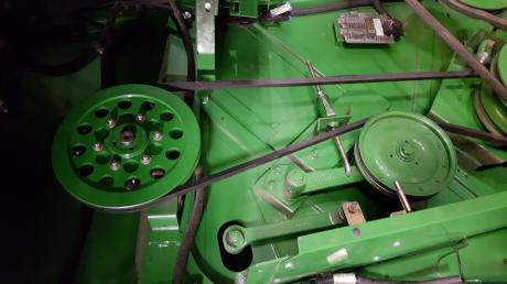

Ládafordulatot pedig 150röl 190re megemeltük.
Egy kis tuning a téli javítások közepette!
Ma végre újra hadi rendbe állt a fenevad.
