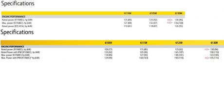

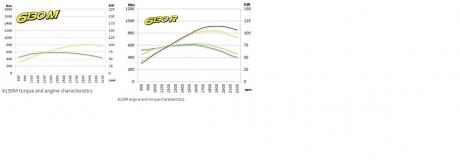

Az R-esnek komolyabb a hűtőrendszere, és a változó geometriás turbóval, sokkal komolyabb nyomatékgörbéje van a gépnek. Az elsőhíd rugózás is nagyon jó, bár az M-esbe is kérhető elvileg. A másik a kabin. Az M kabinja ugyanaz mint 10 éve, az R-essel pedig mindent könnyen testre tudsz szabni a menüben, vetésre, vegyszerezésre pl a gps vezérelt kormányzás elég hasznos tud lenni. A 6105-125 egy kategória, a 130-150-eseknek kicsivel hosszab a váza. 130-ig 4 hengeresek, 140 től van a 6 hengeres motor. A kicsit be lehet tenni sorba, csak bekell forgatni a felnit, csak pont olyan kombinációban amit nem ír a könyv. A 420as gumival szépen megy a sorban, a kicsivel nagyobb is elfér gondolom. A teljesítmény pedig a valós, és még nagy terhelés esetén erre ráad egy jóadagot, épp a vgt miatt. Bár az ipm-es értéket nem érdemes folyamatosan használni nyilván, de ha belefutsz valami laposba vagy tömörít épp a bálázó, akkor sem ejti vissza a fordulatot.

Hogy-hogy márkát tervezel váltani? Egy kék 6.160(ez névlegesen csak 130 lóerő körül van) autocommand ilyen munkákra neked tökéletes lenne, árban meg az R alatt van , felszereltségben meg partiban vannak egymással, sőt a hajtáslánc még jobb is, üzemanyag takarékosabb.
Válasz #14678. hozzászólásra
a két kérdésre egyszerre válaszolok:
1, tényleg így van: ugyanez a trand megvan minden európai gyártónál, egyre több lóerőt vesznek ki egyre kevesebb cm3-ből. korábban a 6600-as 105 LE volt, és már 6,8 l-es 6 hengeres motor volt, míg a 185 LE-s 8100 már 8,1 l-es motor volt... ma a 415-ös Fendt is 4 hengeres picurka motor... rövid életű kihegyezet vackok amúgy...
2, elférne a sorban, és ha 7R-es vagy 8R-es lenne akkor be is tudnád rakni, mert annak a tenelyen a kerékagyat tudod állítani. A kicsik viszont tányéros tengellyel szereltek, és a felni forgatásával tudsz nyomtávot állítani, és ott a 420-as gumi még a sorok szélén jár, nem is könnyű vele manőverezni...
