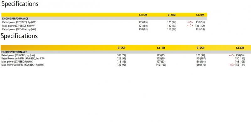

Pont a terhelésalatti power miatt váltok márkát kisebb traktornál /130 Le/. Feltételezem a nagyobb veszteséget a power miatt. Van két traktorom, egy Zetor 11441 és egy NH T7040. Megrakott póttal felmentem mindkét traktorral nálunk egy meredek parton. Figyeltem a gyorsaságot és a súlyokat/traktor+pótkocsi/. Visszaszámolva ha a Zetor 110 Le és az adott gyorsasággal és súlyan a NH 183 Le helyett csak 165 Le jött ki. Ezt a terhelésalatti váltóban való veszteségre vezetem vissza. Gyengébb motornál ez jobban érezhető. Ezért akarok márkát váltani, mivel NH nál nincsen csak Power váltó a 6 sorozatban. A terhelés alatti váltó nekem nagyon bejön, de csak talajmunkánál, főleg hogy kötöttek a talajok és dombvidékes területekem gazdálkodom.
130 R optimálisnak tűnne oda neked.
Hosszabb a tengelytávja mint a 125nek, dombokra, de mégse ketyeg 6 henger fölöslegbe.
100ha-ra meg az apróra egy ilyen árú méretű traktor még igy is extrém túlgépesitésnek minősül..
Már miért kellene padlozni a 40-hez ? 1580 fordulaton megyen 42km/h ès egy 14t kocsit húz + 5t a kocsi sulya tehat összesen 19t es ezt 13-15 liter uzemanyagal óránként ezt nem hiszem hogy egy 4 hengeres kevesebol megcsinalja de itt premiumrol van szó, csak ez a nagyon sokat eszik szerintem már régóta nem igy van nagyon sok más szín sokkal többet eszik
Amit írtál szállítás vegyszerezés, vetés témában(6sorral?) nem venném meg a 6 hengerest mert a szaladgálós meló esetén leeszi a hajad. Főleg 40es váltóval, padlógázon megy 40et, a kicsi legalábbis. A könnyű talajmunka amit nemtudom h pontosan mi, de gondolom nem ez lenne a vezérgép. Egyéb esetben a 4 hengeres takarékosabb választás lenne. És mégha a legnagyobb 4 hengerest is veszed 130 lóval akkor is 28 lóerő/liter "motorkihasználás" van, szemben a nagygépek 40-50 lóerő/literes értékeivel.
Nagyon szépen köszönöm a hozzászólásokat. A legközelebbi kiálitáson a Hungexpón alaposan szemügyre veszem a traktorokat, és azthiszem végigkérdezem az eladókat a 130 +-10 Le kategóriában mi a kínálat, felszereltségben és árban.

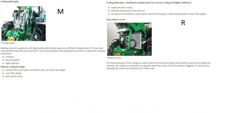

Akkor legyen azon is vgt. De a hűtése az teljesen más. És az R-ben van ipm, ami még ha kell rátesz egy lapáttal a teljesítményre. De beszéljenek a képek.
Nekünk 6820 van 460as hátsó gumival és szinte a sor közepébe be lehet állítani, a sortól tizen centikre jár tehát jó. Én csak 6 hengerest vennék a helyedben, legyen szó bármelyik márkáról. Próbálj KITe nél az agros árral alkudni, így legalább tudod mennyit tudnak engedni, kötni kell az ebet a karóhoz....

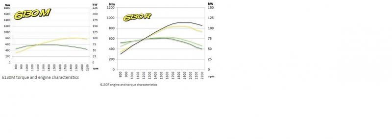

Az R-esnek komolyabb a hűtőrendszere, és a változó geometriás turbóval, sokkal komolyabb nyomatékgörbéje van a gépnek. Az elsőhíd rugózás is nagyon jó, bár az M-esbe is kérhető elvileg. A másik a kabin. Az M kabinja ugyanaz mint 10 éve, az R-essel pedig mindent könnyen testre tudsz szabni a menüben, vetésre, vegyszerezésre pl a gps vezérelt kormányzás elég hasznos tud lenni. A 6105-125 egy kategória, a 130-150-eseknek kicsivel hosszab a váza. 130-ig 4 hengeresek, 140 től van a 6 hengeres motor. A kicsit be lehet tenni sorba, csak bekell forgatni a felnit, csak pont olyan kombinációban amit nem ír a könyv. A 420as gumival szépen megy a sorban, a kicsivel nagyobb is elfér gondolom. A teljesítmény pedig a valós, és még nagy terhelés esetén erre ráad egy jóadagot, épp a vgt miatt. Bár az ipm-es értéket nem érdemes folyamatosan használni nyilván, de ha belefutsz valami laposba vagy tömörít épp a bálázó, akkor sem ejti vissza a fordulatot.
Válasz #14678. hozzászólásra
Válasz #14685. hozzászólásra
Az Mnek is változógeometriás turbója van, a hűtőrendszer szerintem egyforma.
