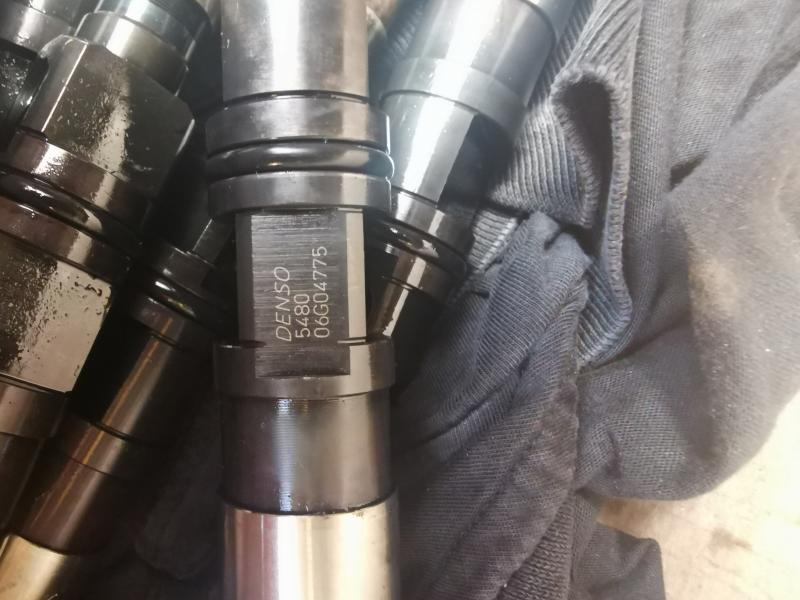

Válasz Agrárteenager #22797. hozzászólásáraSzia hol vizsgálják be az injektorokat?

Válasz .Szabi. #22794. hozzászólásáraEzek vannak benne, gyanakodunk, hogy a gyárit rossz számúra cserélték korábban, talán nem is ebbe valók..
Válasz Agrárteenager #22793. hozzászólásáraSzín jelölés van rajta? (Kék, piros, lila)?

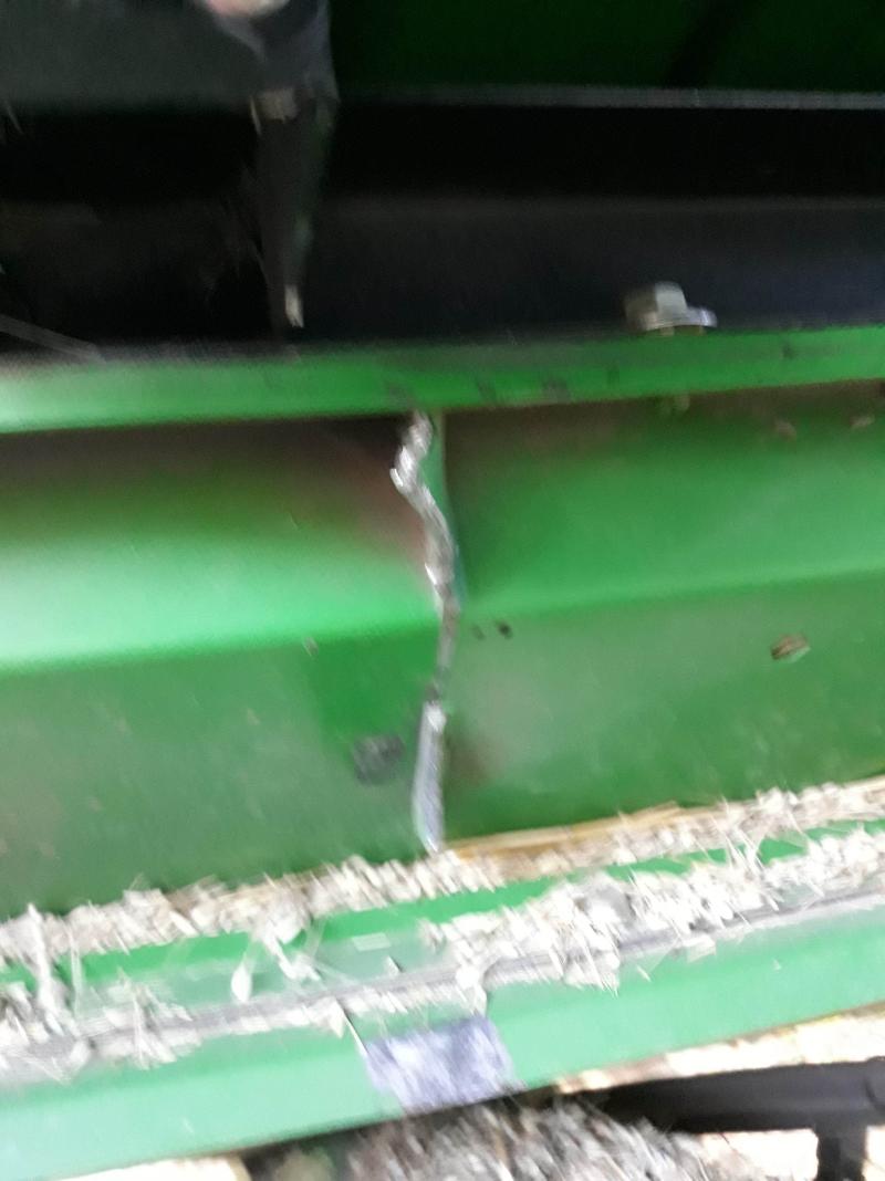

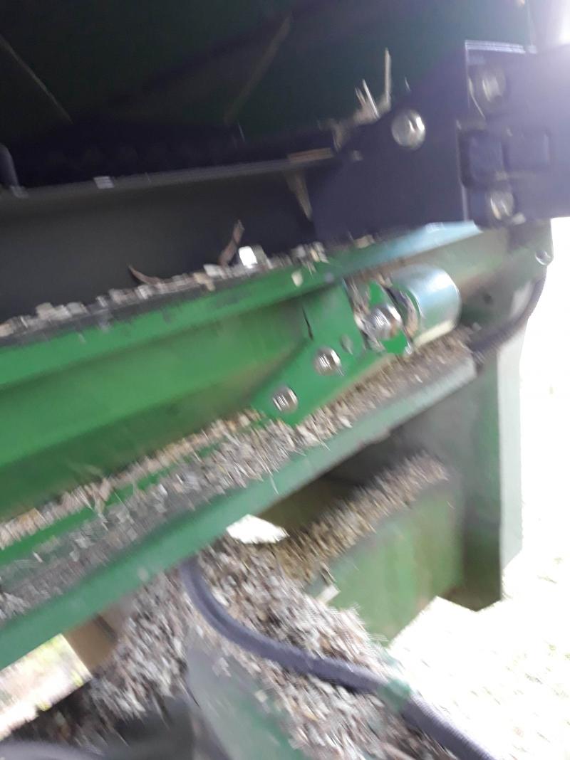

Válasz csferri #22789. hozzászólásáraSzerintem a rosta toldat, ami a hátsó tengely fölött, mögé rakja a rostáról a mocskot...
Válasz Agrárteenager #22787. hozzászólásáraMilyen blokk van benne? 6068HLA71-72-73, vagy 6068HL472-473-473? Blokk oldalán keress plakettet!
HL HLA

Kis segítség kellene..
Alvázszám alapján valaki meg tudja mondani az injektor RE számát..
Kivettük és csak Denso szám van..
6820 a gép..
