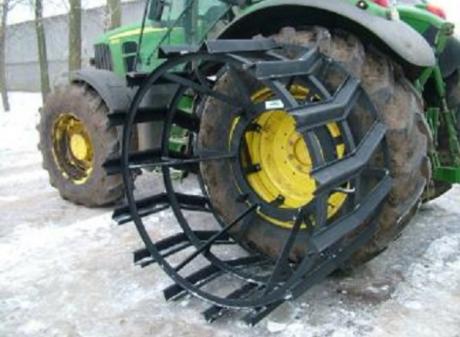

Válasz bandigh #20820. hozzászólásáraIgen azon is gondolkodtam, csak ismerősöm felajánlotta a segítségét a folyadék töltéssel kapcsolatban, van szelepe és szivattyúja hozzá. Mondom akkor teszek egy kört. Ő nem javasolta a belsőt, de én személy szerint mindenképp akarok tenni bele, ki tudja meddig marad benne, nem akarom az új felniket szétküldeni.
Ez a keréktoldat nagyon komoly a képen, homokra tényleg jó lenne.
