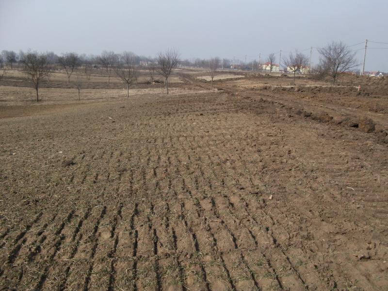

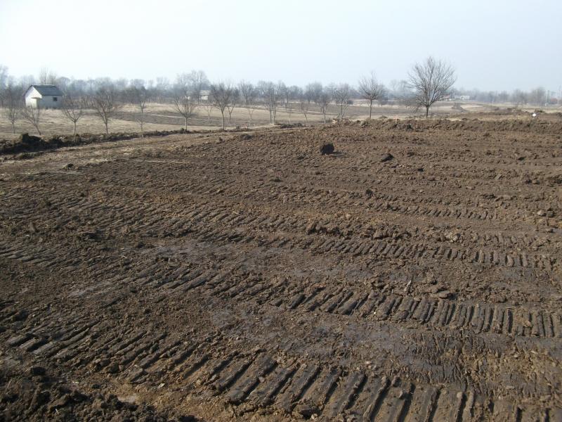

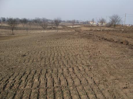

2010es árvíz utáni gátépítés
szó nélkül belementek mindenki mindenébe és semmit nem kaptunk belőle mint bérlők pedig vagy 5 darabon keresztülmentek így...b

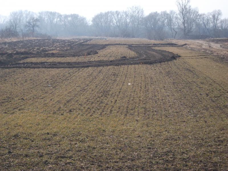

#849 t.peti
2012-02-20 22:25:57
tavaly ilyenből lett 55q/ha, azt hittük ki fagyott hogy ilyen barna búza
