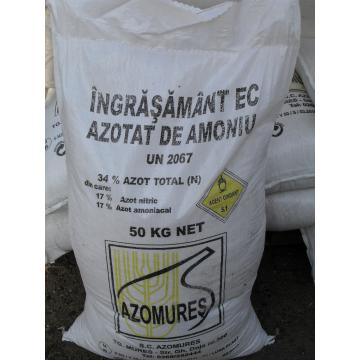

#797 drenthe evo
2012-02-14 19:42:18
Válasz #795. hozzászólásra
Magyarán :
Egyforma mind kettő csak a MAS meszes ...
#796 Szabi.
2012-02-14 19:41:23
Válasz #789. hozzászólásra
Én teljesen másképp értem az 50-50%-ot, az oldékonyságára értem én.
#795 .grün
2012-02-14 19:39:17
Válasz #794. hozzászólásra
A Pétisó nitrogénjében azonos arányban van jelen a lassabban ható ammónium-nitrogén, és a gyors hatást biztosító nitrát-nitrogén, ezért alap- és fejtrágyaként minden talajtípusra és növényi kultúrára egyaránt alkalmazható.
Hatóanyag-tartalma : ammónium-nitrát, dolomitliszt.
#794 drenthe evo
2012-02-14 19:37:48
Válasz #785. hozzászólásra
Az ammóniumnitrát felhasználható valamennyi szántóföldi kultúrában alap- és fejtrágyaként egyaránt.
Előnyös tulajdonsága, hogy fele-fele arányban tartalmazza a lassabban ható ammónium-, illetve a gyors hatást biztosító nitrát nitrogént. A növények mindkét iont hasznosítják így a talajban nem marad kedvezőtlen hatású kísérő ion.A növény fejlődési ütemének megfelelő, osztott adagú nitrogén műtrágyázás növeli a termés mennyiségét és minőségét.

#789 gazda001
2012-02-14 19:33:41
smile nononosmile nononosmile nononosmile nononofele fele az is. Bezony - Bezártsmile pimp
#788 .Szabi.
2012-02-14 19:25:50
AN=a nitrogént fele-fele arányban ammónium-,illetve nitrátion formában tartalmazza.
MAS=AN és mészkőpor keveréke.smile pimp

#784 drenthe evo
2012-02-14 19:05:40
Válasz #783. hozzászólásra
Az AN 34%-os is feles 50-50%...
#783 zt tomi
2012-02-14 18:55:54
Válasz #772. hozzászólásra
Azért az nem teljesen igaz,hogy a mas és az an közt nemsok a különbség.Mert az an 34% ammonium nitrogén,a mas pedig 13,5% an és 13,5% nitrát nitrogén.Mivel az an erösen higroszkópos(nemugy mint a mas)a levegö páratartalmával képes oldódni,ezáltal,az ammoniás történet (pápá)párolog,elillan.smile whistling
