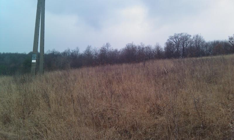

Ilyen területen működött.

Kelet. Rétság térsége.
Válasz #586. hozzászólásra
A keréken guruló diszkes az oké! Különösen frontban. De függesztett oldal ami csúszik az már
esetleg szívatósabb lehet a rossz talajon.
A Börzsöny melyik irányú lábánál vagy?
