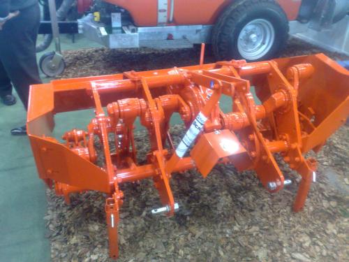

Válasz cabinetvetband #114. hozzászólásáraHa az Imants-ra gondolsz, akkor igen. Valóban szép talajt hagy magaután. Bár őszinte legyek én személy szerint inkább hívnám rotakapának... Krv@# nagy rotakapának.
Van rajta egy sor lazítókés elől, utána egy böszme rotor, amin a karok megcsavarva vannak és szív alakú "lapátban" végződnek, hátul pedig egy meghajtott simítóhenger.
Bemutatón láttam, elég szép a talaj mögötte, de kéri az erőt rendesen.

Tisztelt forumtarsak! Asogep szantofoldi hasznalatarol erdekelnenek velemenyek, tapasztalatok. A youtubos videokon vidaman "imancsolgatnak", ez tenyleg ennyire jol mukodik?

Használ valaki ásógépet közepesen kötött talajban? (40-50 Ka) És ha igen, milyenek a tapasztalatok vele?

Szeretnék építeni egy hattyúnyakas ásógépet. Kicsi, 1-1,2m széles, 4 tagos gép lenne. 15 lovas gép mögé kellene.
A hajtásátvitelre egy UAZ híd szolgálna. Majd lánc áttétellel megy le a kapatengelyhez.
Kérdésem az lenne, hogy honnan lehetne emberi áron kapatagokat beszerezni? Ha nem muszáj nem gyártanám le őket.smile rolleyes
Másik kérdésem pedig az lenne, hogy a kapák kopóéle cserélhető-e? Mennyire kopnak ezek?smile confused
A segítséget előre is köszönöm!

Hivatalosan ez az igazi ásógép, ami nekem van hattyúnyakas az az olcsóbb verziója.
Még nem láttam élőben csak videón dolgozni, de ennek a fajtának igen nagy teljesítmény igényeket írnak meg hát elég drága is!
www.youtube.com/watch?v=PhPfrm8KZtc
Ez ugyan az mint amit képet az elébb be raktam!

Ez igencsak bonyolultnak néz ki, mármint a csuklórendszeresmile rolleyes Mennyit bir ez ki?

Vagy még ez a fajta, de ezzel már tényleg csak 25-30 centin tudsz dolgozni!

Azzal max 18-20 cm re mehetsz és nagyon hazavágja a talaj strukturájátsmile nonono

Igen ez a dorozsmai, hát ha sebességet akarsz növelni ahhoz erő is kell, valamit az is a mellékhatása hogy nagyon hantos lesz utánna a talaj, de homokon nincs ez a veszély, illetve ha van az ásógépen talaj elmunkáló!
