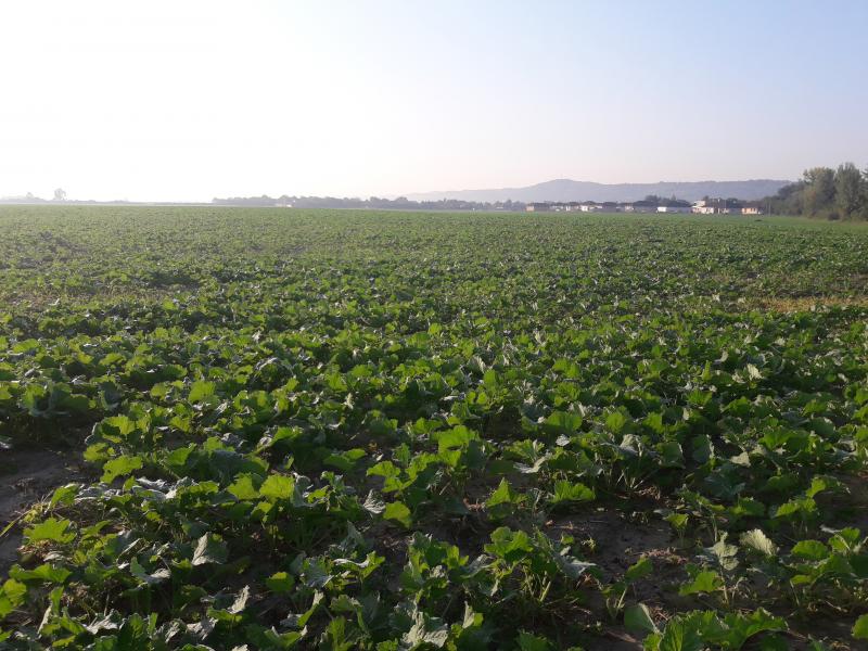

Itt jó erősek a repcék, holnap már fújnom is kell regulátorral 6 levélen túl van a java és akkorák a levelek mint egy írólap.
5levélben fújtuk le Runway-el de egy kicsit azért látszik a levelek szélén, hogy meghajtogatta őket némileg pedig előírás szerint történt a dolog, ráadásul hamarabb nem is fújhattuk volna mert nem voltak kint a gyomok, mostanra jelentek meg tömegesen, illetve a héten mielőtt fújtuk a gyomírtóval. Viszont minden gyomot üt lefelé ha kicsi ha nagyobb, árvakelésű napraforgót mindent szépen...

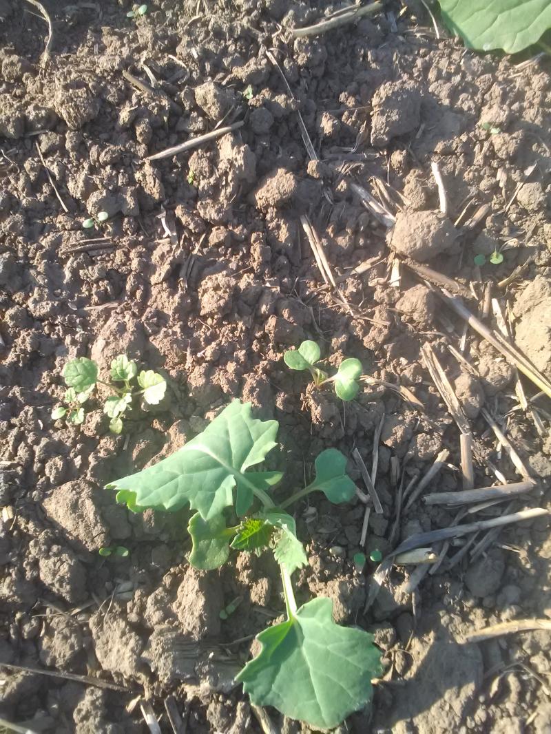

Umbero repcém keservesen kikelt a 100 mm eső után. Van 6 leveles és szikből lomb levélbe váltó is. Nagyon heterogén. A 4-6 levelesek között találok olyat aminek a gyökere a talaj szintjénél befonódik, cérna vékonnyá válik meglilul és elhal a növény. Nem tömeges, de van minden sorban. Létezhet gyökérfekély, lehet ellene tenni valamit????

Válasz gazda001 #15980. hozzászólásáraNem a hangya rágja? Nálam a hangya ritkítja rendesen. Cerna vékonyra rágják a talajfelszínnel vonalban.
Válasz gazda001 #15980. hozzászólásárakáposzta-gyökérgolyva?
