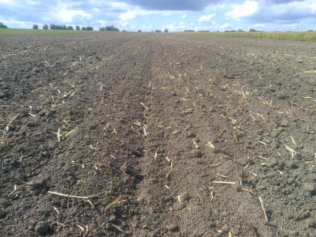

Szépen kikelt az elhullott repcemag. Mai kép.
