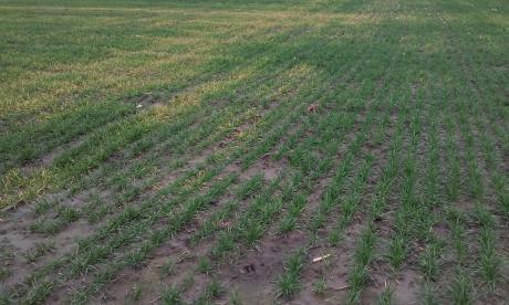

Azért gondolj bele 245kg/ha val vetettem,
ahol átfedés volt ennek a duplája vagy is
490kg/ha nak felel meg. Azt ugy is felfoghatjuk mintha borzasztóan gyomos lenne a köze.

A hosszanti sárga csíkok nem a kerék csapásba hanem mellette a hogy a kerék sűlyedt és feltüremkedett melette a talaj a laza domborulaton sárga a kerék nyomban éppen hogy sötét zőld. Ezért is gondoltam a víz hiányra.

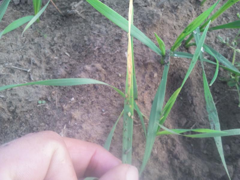

Egyébként én őrájuk gyanakodnék, sajnos engem ez fogadott nem rég:

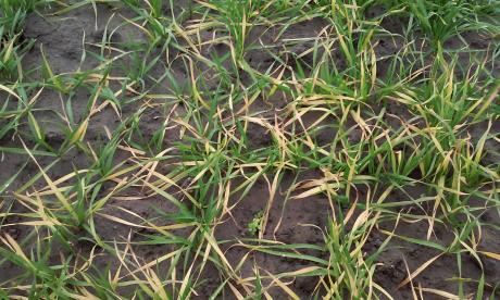

Úgy indúl hogy a levélhegye szalma sárga és a továbiakban repcevirág sárga lessz, lassan a szárig.
Ma felmerült egy újabb verzió is.Víz hiány.
Abbol következtettem ki, hogy egy 16 méter széles parcellát úgy vetettem be hogy a mezsgyeszélen kezdtem körbe, majd utoljára középpen maradt egy 2m-es sáv.Ezt úgy fejeztem be a 4.3m-es géppel hogy jobb és bal oldalon is 1-1 métert átfedésel rávetett /nem húztam középre a magot/
Az egész tábla szép zőld, de ott ahol duplán vetett, sárga.Középpen a kétméteres sáv is zőld.
Mi erről a véleményetek.

Helmitospórium az nem hagy fekete pettyes levelet a sárgaság "alatt", ill, sztem nem egybefüggő sárgasággal indul a levél

Ajaj most aztán összezavarodtam főleg hogy egy szakember helmintospóriumot mondott. Valójában mindegyik lehetséges.Ma rászórom a 120kg pétit az igy is ugyis tervbe volt, ártani nem árt mert a jobb kondival jobban átvészeli a növény bármi is az de ha gomba akkor permetezni is kellene.

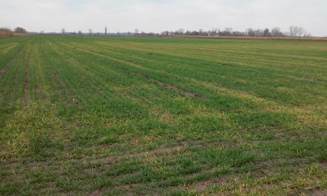

(előző)Vegyszer hatás...látszik hogy vetés írányba hosszában van és kb a csatlakozásnál meg a dűlőn
