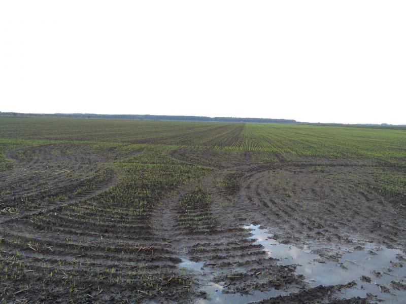

Halihó! Ki tud segíteni? okt. 20.-án vetettük a búzánkat /két és fél hete/ rájött 23,-án a hatalmas eső, még mindig sáros néhol a föld, búza kibújás sehol,szerintetek lesz ebből még búza, nem árt, hogy ennyi ideig a föld alatt van, nem fülled be a mag? Vagy szerintetek irány a leszántás vagy még kapjon esélyt? Teljesen el vagyok keseredve.

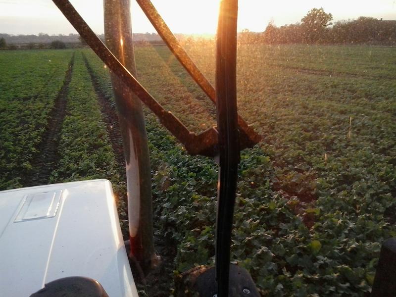

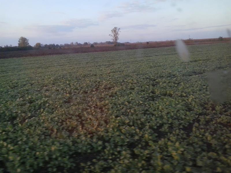

Jah, azt elfelejtettem írni hogy a mai szemlén én is láttam bordóba hajló zöld leveleket, ami a regulátor előtt még nem látszott, mondjuk nekem ennyire nem jelentkezik, bár ahogy írtam 5. napon van csak túl......pének, szombat körül megyek arra újra, meglátjuk????
fagy nem volt, azóta hála istennek, ma néztem, hát nagyon nem ült le, mintha egy kicsit haragosabb zöld lenne, és most beláttam a sorok közé egy kissé, mikor csináltam egybefüggően takart a növény, azt mondta a növ védős, hogy kell neki két hét, bár a haragos züldülés lehet az első jel, meg az is hogy összekapta magát kicsit a növény, most 5. napja csináltam, az előzményeket visszaolvashatod, ja, újabb gombásodást nem észleltem, legalább is nem terjedt úgy láttam, mindegy várok, mást úgysem tudok tenni.....

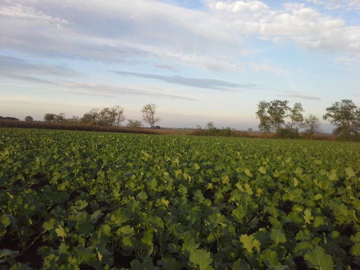

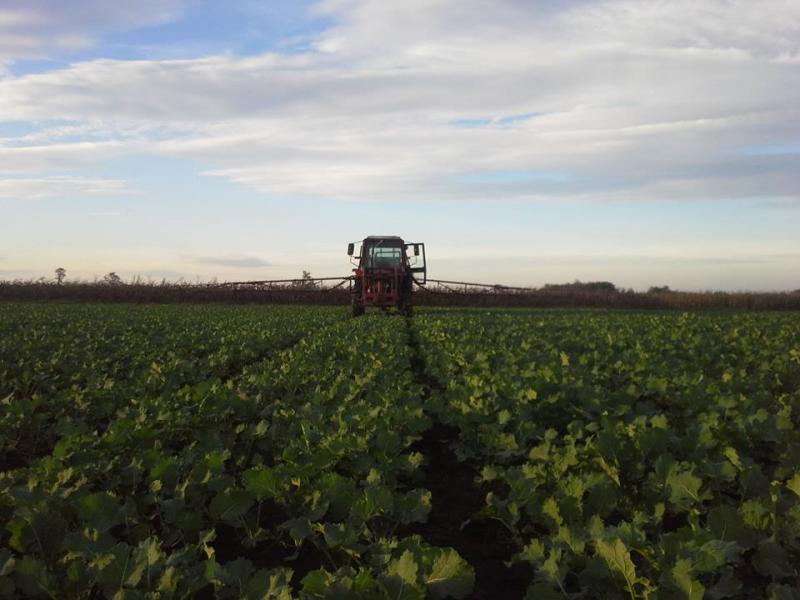

Mi a véleményetek,h kell-e 4-6 leveles repcét ilyenkor még regulátorozni?D06-os fajta.Szép az állomány,de nem kéne hagyni,hadd nőljön még ebben a jó időben?Nem volt 20 éve a földben repce vagy napra,nem tartok a fómától.(nagyon)
Attól még lehet jó, volt nekem 800 ezres fajtám is és 3,2 tonna lett, monjuk hibrid nem szereti a sűrűséget, de attól függetlenül lehet ebből jó repce, legfeljebb nem lesz 5 tonna, csak 3,5, én most aláírnék annyir egy 200 körüli költségben megállítva, 100-as árral

felénk már sokan lemondtak az öszi vetésröl és a tavasziakban gondolkodnak nem tudom megérné e a sáros talajra kiszorni a buzát lutrira ha pl 1 hét mulva este már kemény fagyok lesznek ...vagy inkabb tavaszárpa legyen jo korán vetve a szép szántásba.....

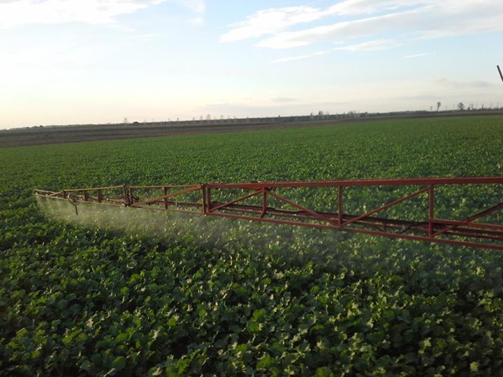

Növényvédős haver rábeszélt tegnap a repce regulátorozásra Toprexet kapott 0,4l/ha dózisban kijuttatáskor napon 16 fok volt árnyékban 10 körül szépen ki is nyomtuk dél és fél kettő között tehát a nap legmelegebb óráiban. Ma azonban reggel 2 fok volt és most is köd van 7-8 fokkal. Lehet hogy hülyeség a kérdésem, de nem baxa el ez a "hideg" a toprex hatását, dolgozik ilyen hűvösben is???? Haver szerint igen, de hát minden .... a maga lovát dícséri!!
Nálunk ilyen a "regulátorozott" repce:

Ha mind ilyen lenne akkor azt mondanám hogy n hiány de ez nem az
Válasz #8668. hozzászólásra
Pont ma néztem én is. Ugyan az a helyzet mint nálad
ez is kb 3 hete lett leszórva,szerintem a regulátortól ilyen.
Ez a vörösödés fagytól lehet?
Víznyomott részeken ilyen, 3-4 nap alatt jött elő. Három hete kapott regulátort.

azért látod sűrűnek, mert az!
Máskülönben szép az állomány, nyomasd majd neki a kakaót, meg a gombaölőket és tuti lesz! Ez fajta vagy hibrid?
Válasz #8654. hozzászólásra
nagyon szép, de nem sűrű egy kicsit, vagy csak én látom annak, mennyivel van vetve, egyébként erős szép állomány tényleg
