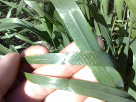

a vetésfehérítő anyabogara. Egy erotikus nap után gyorsan szül néhány száz utódot, amik a Nap-inkubátorban átalakulnak csigaszörnyeteggé.
Ilyen bogarakat találtam a búzában a forgóban elég sokat beljebb a táblában még annyira nincsenek.De ez a vetésfehérítő bogár lenne ilyen korán?

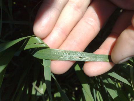

Üdv mindenkinek!
Tudnátok véleményt mondani,hogy mi ez a búza levelein,mivel gyógyítható?
