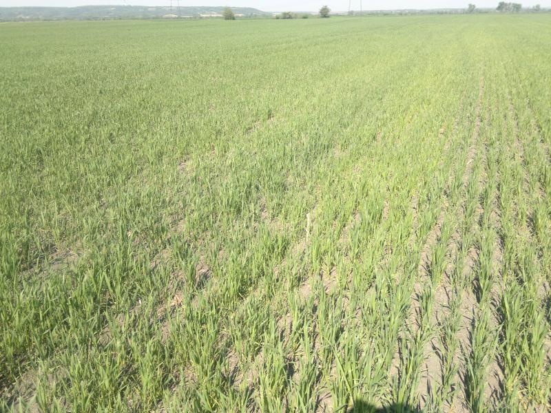

Aszályos búza, március 6-ota 15 mm csapadék!!

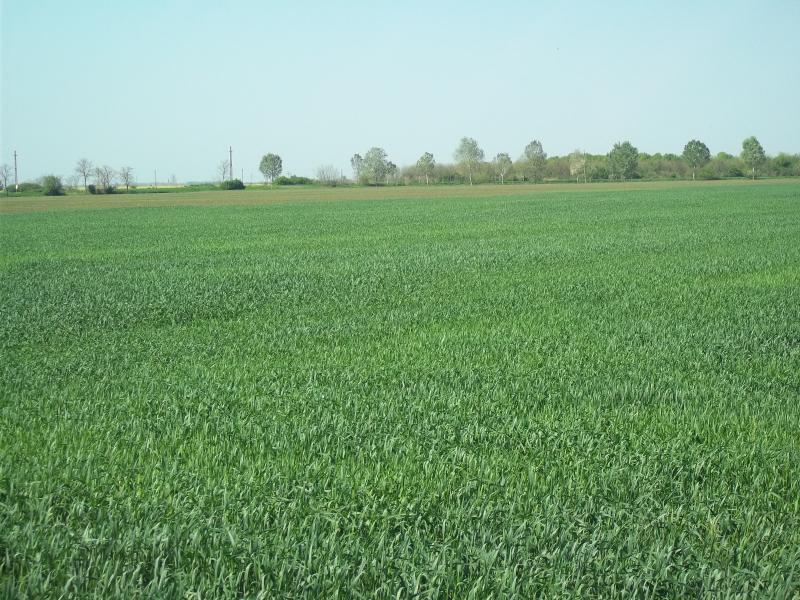

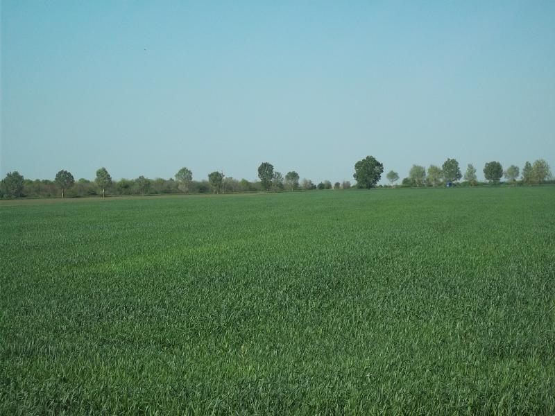

Válasz #3634. hozzászólásra

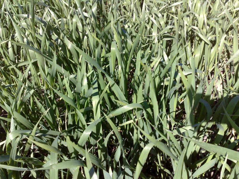

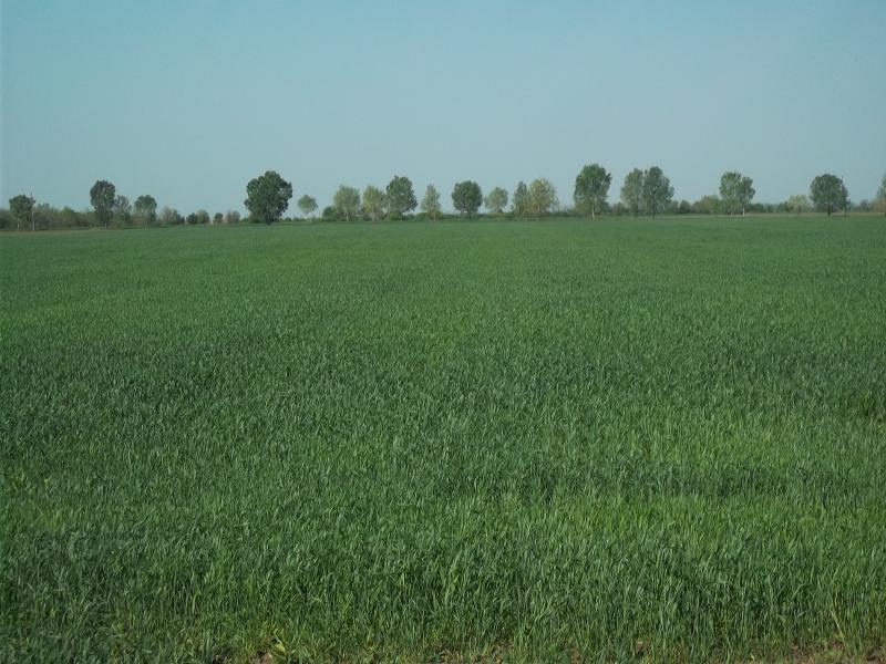

Alakulnak , már legalább van színük végre .
Egyik másik fajta gyengébben bokrosodott .
Szárba indultak , 20-35 centi magasak .
Rendkívül sok a gyom , főleg a napraforgó árva kelés.
Tippelni nem nagyon akarok , de ha innentől megfelelő esők lesznek még adhatnak komoly termést .
Amúgy még mindig szárazak a talajok és szinte csak az elmúlt 2 hétben vették fel az első adag Nitrogént mert annyira nem volt csapadék .

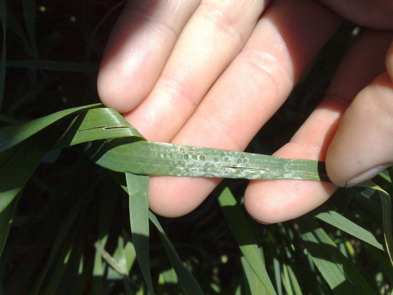

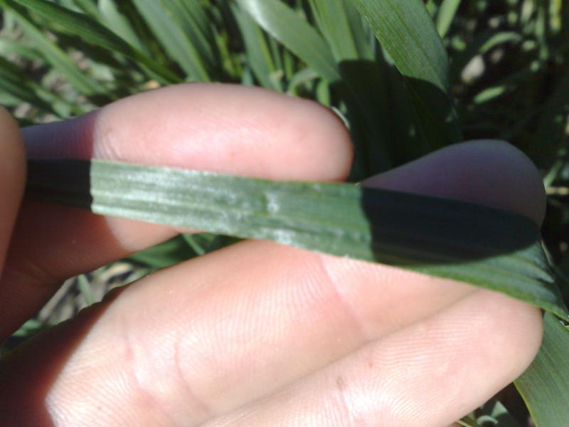

Úgy gondolom hogy várni kell még a piretroiddal akkor hogy kelljenek ki a nagy többsége hogy aztán ki legyen irtva a jó része!

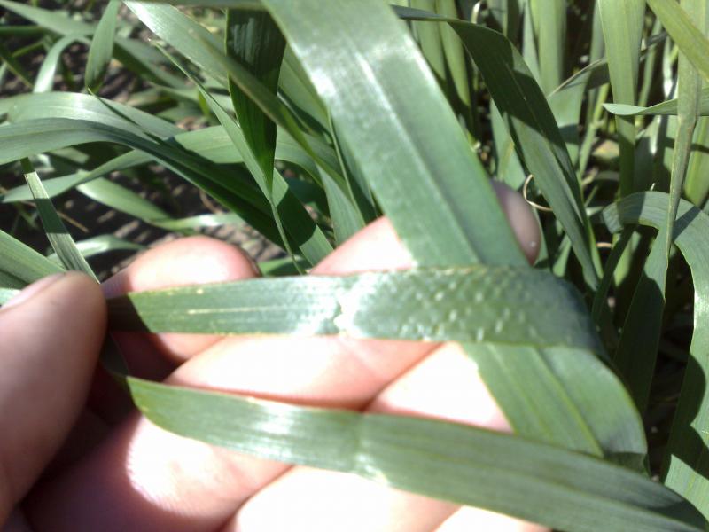

Nem ez csinál csúnya munkát, hanem majd a lárva.
Jó idő van asszem lesz bőven.
Válasz #3626. hozzászólásra

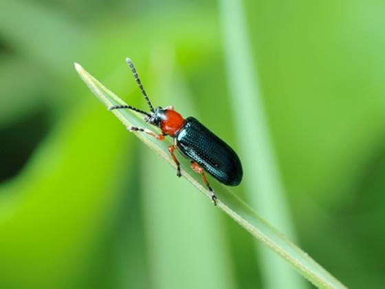

VÖRÖSNYAKÚ ÁRPABOGÁR vagy vetésfehérítő.
A kártevő neve: vörösnyakú árpabogár, latin neve: Oulema melanopus
Tápnövény:
Árpa, búza, kukorica, csenkesz fajok, angolperje, köles fajok, rizs és egyéb kalászosok és fűfélék.
A kártevő előfordulása, fontossága:
A vörösnyakú árpabogár igen elterjedt kártevője a gabonaféléknek Európában és a Közel-Keleten. A rovar a gabonamezőkön nagy számban képes elszaporodni; a lárvák a zöld levelek szöveteit fogyasztják, így csökkentik a termést. A lárvák és a kifejlett egyedek is falánk módon pusztítanak. Elsősorban a csíranövényeket, vagy idősebb növények fiatalabb hajtásait kedvelik. A lárvák saját testsúlyukkal azonos, de akár annak tízszeresének megfelelő növényt is képesek egy nap alatt elfogyasztani. Mivel a lárvák nagyon sokat esznek, így ritkán mennek egyik növényről a másikra, ezért kártételük látványosabb, mint a kifejlett egyedeké. Az egy leveles fejlettségű növényállományban egyetlen lárva gyakran egy egész növényt el tud pusztítani.
Ritkábban egyéb fajok, mint pédául a kéknyakú árpabogár (Oulema lichenis) is előfordulhatnak.
Tünetek:
A lárvák és a kifejlett egyedek is a levélerek közötti részt rágják. A kifejlett egyedek a teljes levelet lerágják, míg a lárvák csak felületesen táplálkoznak azokból.
A kifejlett egyedek teljesen keresztülrágják a leveleket, de a lárvák csak a levél színének felső rétegét fogyasztják, így ablaküvegre hasonlító vékony membránszerű réteg marad meg abból. A lárvák a zászlós leveleket a csúcsától a levélalapi irányban rágják. Ha súlyos a kártétel, akkor a levelek elfehérednek, és az egész növény fagykárhoz hasonló tüneteket mutat.
A kártevő leírása:
Az imágók ezüstös feketék, a lábuk barnássárga, és a fej mögötti terület vörösesbarna. Hosszuk 5-6 mm, a nőstény kicsivel nagyobb a hímnél. A sárga lárvát általában barna vagy fekete ürülék borítja.
A kártevő életmódja:
A vörösnyakú árpabogár imágóként telel. Az imágók koratavasszal raknak petét a kalászosban. A fejlődő lárvák a kalászos növényzeten fejlődnek és azzal táplálkoznak. A lárvák a talajban bábozódnak és nyáron, illetve ősszel jelennek meg az imágók. Évente csak egy nemzedéke van.
Védekezés:
A rovarölő szeres védekezés nagyon hatékony. Az árpában akkor indokolt a vegyszeres védekezés, ha átlagban minden második levélre jut egy rovar, és a lombveszteség meghaladja a 15%-ot.
Vegyszeresen az imágók ellen a peterakás előtt védekezhetünk nagy hatásfokkal. Ha a betelepedés elhúzódik, akkor hosszú hatástartamú szereket használjunk. A peteparaziták kímélése miatt a peterakás után már csak kímélő szereket használjunk. Amennyiben a betelepedés elhúzódik, célszerű megvárni a tömeges lárvakelést, mivel az elhúzódó betelepedés a kelés elhúzódását eredményezi, ekkor is hosszú ideig ható szerekkel védekezzünk. Viszont ha a tömeges kelés néhány nap alatt végbemegy, akkor rövid hatású szerek is használhatók. Más kártevők (gabonapoloskák, gabonafutrinka, levéltetvek, levéldarazsak) és gombabetegségek ellen egy időben permetezhetünk.
Májusban, ha a táblát virágzó gyomok, akácfák szegélyezik, méhkímélő technológiával szabad csak védekezni. Ekkor méhekre kifejezetten veszélyes hatóanyaggal tilos permetezni. Méhekre mérsékelten veszélyes szerrel este, a méhek napi repülésének megszűnése után, az esti szürkület kezdetétől 23.00 óráig lehet permetezni. A táblázatban csillaggal jelölt készítmények méhkímélő technológiában használhatók.
