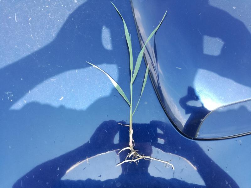

#77 deflektorosokk
2018-04-18 11:20:50

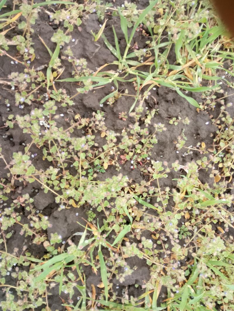

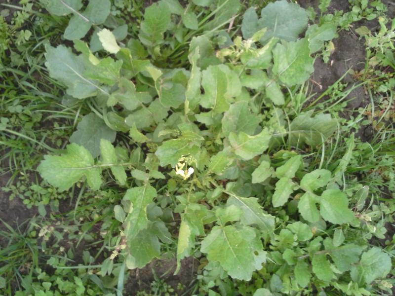

Válasz colizoli #76. hozzászólásáraÜdv,
Ha két nódusznál nem sokkal fejlettebb az árpa akkor Sekator + fél dózisú 2,4-D. Kicsit elkéstél, de gondolom ezt nélkülem is tudod.
Üdv, deflektorosokk
#76 colizoli
2018-04-18 04:45:15
Válasz GéZsé #75. hozzászólásáraAz a gond, hogy kúltúrában van, (árpa).
#75 GéZsé
2018-04-18 04:31:40
Válasz colizoli #74. hozzászólásáraBorostyánlevelű veronika (Veronica polita)
Glyfozát viszi, ha nem kultúrában van.
#74 colizoli
2018-04-17 14:38:42

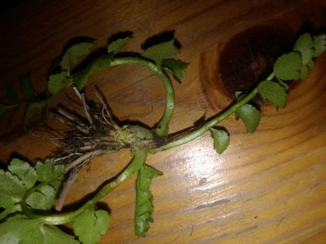

[kep1 sziasztok ö kicsoda és mivel lehet irtani?

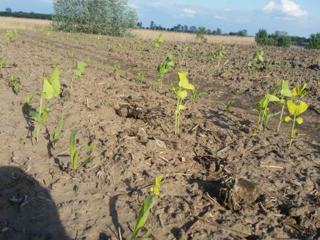

#65 Vadmalac
2017-06-14 08:25:10
Válasz horesz01 #62. hozzászólásáraNálam is majdnem ugyanez a dózis volt, csak 0,9 l/ha Graminnal, és érdekes, hogy kb. 3 nap után jártam arra, és mintha azon a helyen, ahol befejeztem a szórást, és lett kb. 2m átfedés, ott halványabb zöld lett volna a napraforgó. Sajnos akkor nem álltam meg jobban megnézni, mert siettem, legközelebb meg mikor már néztem, semmit nem láttam rajta.

#62 horesz01
2017-06-13 21:53:08
Válasz Vadmalac #60. hozzászólásáraExpressz Sx (45g) + Trend (0,1%) + Gramin (1l/ha) dózissal használtam egyszerre, és semmi nem látszódik meg a napraforgón.

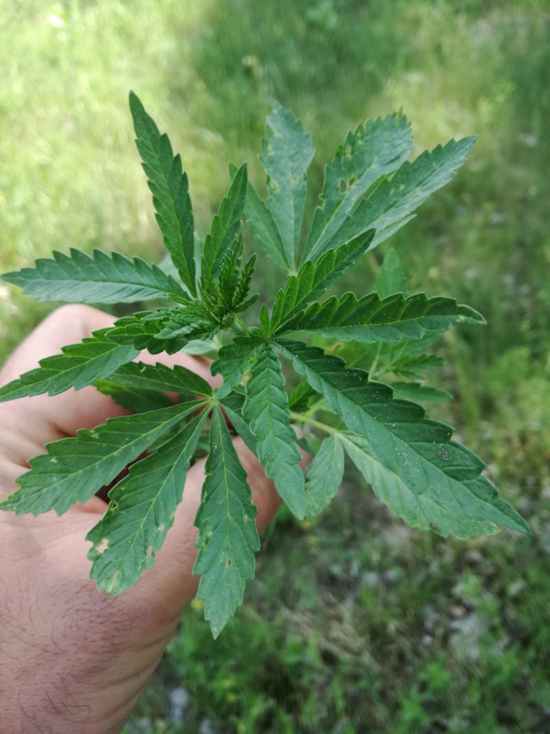

2017-05-22 19:21:55
Válasz GREVEN #43. hozzászólásáraExpressbol 45g kell a kender ellen a tarack ellen ahogy lentebb írták 1,5 liter. Ezt már nem biztos hogy jó egyben kiszorni.

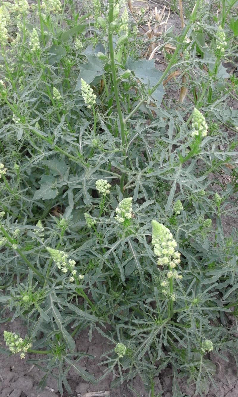

#43 GREVEN
2017-05-22 17:30:43
Válasz kukaccsosz #42. hozzászólásáramennyivel kellene fújni? És mit tegyünk a másik növényre? holnap fújnánk is ha összeállna mit tegyünk ki rá és mennyit?
#42 kukaccsosz
2017-05-22 17:27:50
Válasz GREVEN #39. hozzászólásáraA kendernek toljad neki minél előbb az expresst mert már jó nagy!!!!
#41 GREVEN
2017-05-22 17:27:21
Válasz borda77 (Joe) #40. hozzászólásáraA gabonába is van a napra tábla mellett. Úgy nézzük, hogy a Corte SE megfogta és tán nem nő tovább. Mintha leöregedett volna.Mekkora fejlettségig elég az 1,5 liter?
A másodikat ha darabolom csak több lesz belőle. Expressz milyen dózissal viszi? Ez nem perje vagy fű féle? Nem az egyszikűirtónak kellene vinnie?
#40 borda77 (Joe)
2017-05-22 17:10:34
Válasz GREVEN #39. hozzászólásáraaz első képen azt a panthera viszi 1,5 literrel.... a másikat a kulti és az express...
#39 GREVEN
2017-05-22 17:06:39
Segítségeteket kérném megerősítés végett.
Az elsőt vadkendernek gondolnám és napraforgóban találtunk nagyobb mennyiségben. Expressz/granstar elviszi ezt vagy mivel szokták irtani?
A másodikat felénk perjefűnek nevezik a gazdák, de hogy mi ennek a pontos neve és szintén napraforgóból (expresszes) mivel lehet kiszedni milyen dózissal?
Köszönöm a válaszokat.

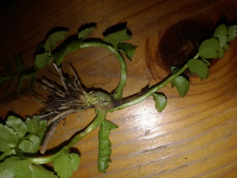

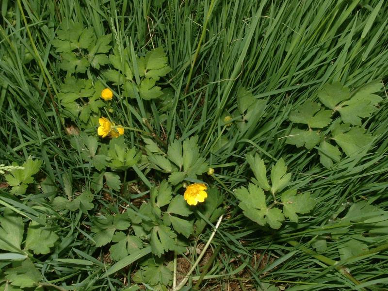

#38 Pityesz47
2017-05-09 07:36:04
Válasz csoppika #35. hozzászólásáraselyemmályva itt van lejjebb, szerintem nem az viszont először én is farkasalmára gondoltam...
#37 medikus
2017-05-09 07:15:42
Válasz csoppika #35. hozzászólásáraHa selyemmályva akkor sárga virágú,ha farkasalma ,fehér!A terméséről jobban beazonosítható lenne!!
#36 Jasika
2017-05-09 05:22:19
Válasz Gege #34. hozzászólásáraSzia! Szerintem farkasalma.
#35 csoppika
2017-05-09 02:15:23
Válasz Gege #34. hozzászólásáraTalán selyemmályva? Kukoricában itt is előjön itt-ott...
#34 Gege
2017-05-08 22:09:26
Ismeri valaki? Glifozát sem szüntette meg....20- 30 négyzetméteren nyől évek óta...

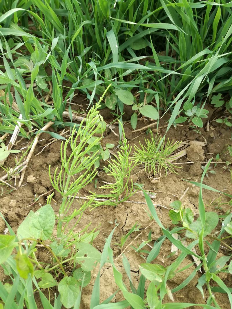

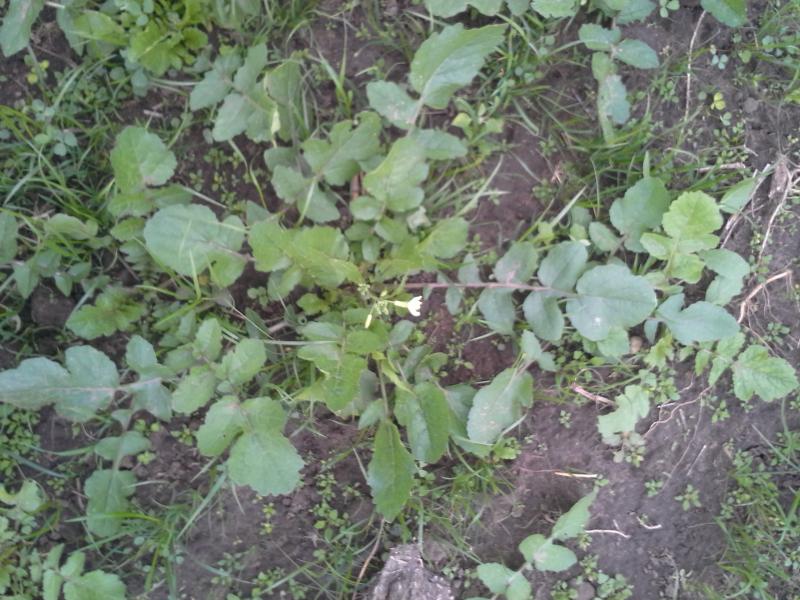

#33 kproff
2017-05-08 11:11:47
Válasz Pityesz47 #30. hozzászólásáraSzia!
Savanyú talajt jelez, állítólag csak meszezéssel lehet kiírtani. Sima glifozát nem viszi el. Ez tapasztalat, sajnos.
#30 Pityesz47
2017-05-07 22:17:22

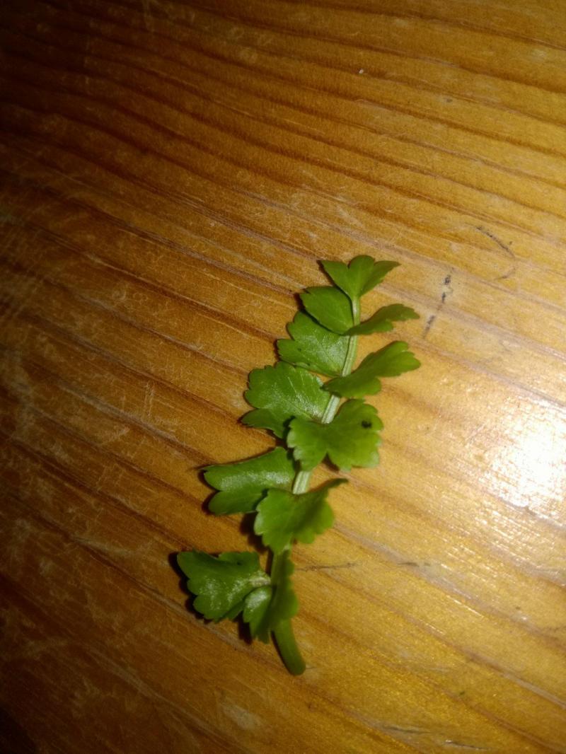

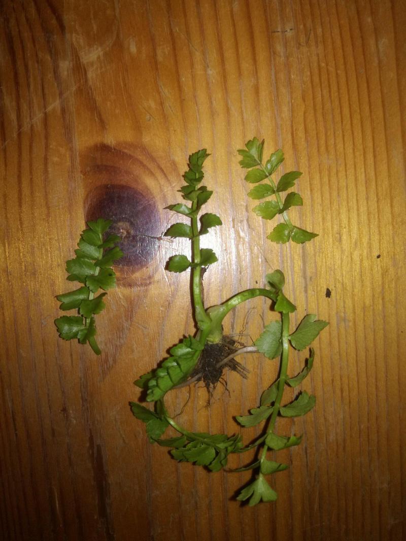

Sziasztok! Ez mi lehet? tavaszi árpában van...
1
2
