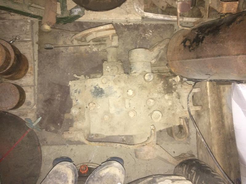

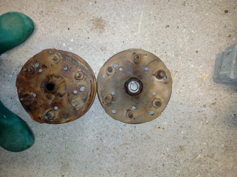

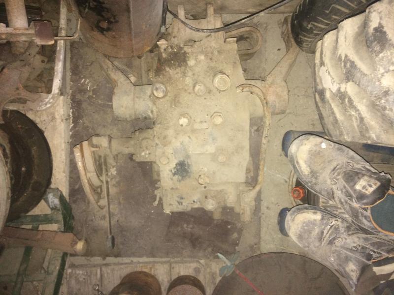

#202 kantorlevenete
2019-01-19 13:38:21
Válasz wernerj #200. hozzászólásáraÜdv!
Bocsánat, már megint nem néztem egy ideig ezt az oldalt. küldök képet is csak itt leirom amit tudni kell róla. Az amelyiket pontosan felülről fotóztam, azon vannak szerintem a gyári furatok: legkívül az az öt és a körüknek az átmérője (sajnos eddig rosszul írtam)egy kicsitt kevesebb mint 200mm, a másikon azok be vannak hegesztve. Aztán ott van az a hat menetesszár is, hátulról látszik, hogy az házi megoldás tehát nem gyári és azoknak a köre 180mm átmérőjű. És ott van az az öt lyuk is amiknek a legkisebb a körének az átmérője: (ezt is elírtam) 140mm, ezeket is házilag fúrták ki. Szóval gyárilag szerintem a 5 x 200nál egy icipicit kevesebb a hivatalos lyukosztás.

#200 wernerj
2019-01-14 06:30:34
Válasz Claastra. #199. hozzászólásáraÍgy van, ezért gyanús nekem ez az 5x210. Ha lenne fotó, könnyebb lenne segíteni neki.

Válasz kantorlevenete #195. hozzászólásáraEz nekem nem világos. A 6 lyukú felnit hogy rakod fel az 5 lyukú keréktárcsára? Vagy a kisebb lyukosztásút? Fényképezd már le légyszíves úgy, hogy 2 kerékcsavar ( vagy furat) mellé teszel egy mérőszalagot. Egyébként a VW Bogár felnije 5x205.
#195 kantorlevenete
2019-01-13 11:52:09
Válasz kantorlevenete #191. hozzászólásáraÜdv!
Sokat keresgéltem 5x210- es lyukosztású kerekek között, de az sincs nagyon. Kiderült, hogy a 6x180-as is jó, de legvégső esetben az 5x130-as lyukosztású is megfelelhet. Persze keresgélek én is csak gondolom itt vannak sokkal profibbak. Szóval, ha valaki tudja a megfelő márkát, annak örülnék ha leírná!
Köszönöm a figyelmet!!!
