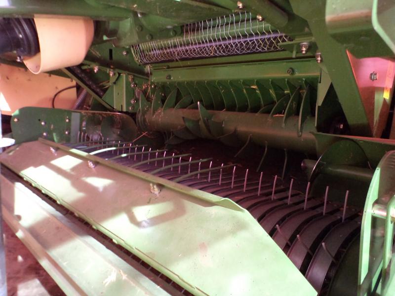

#2931 Pici
2013-06-30 16:58:08
körbálázo rendfelszedőjére szeretném megcsinálni azt a hengert amit az ujakon látok ! és érdekelne akinek van mekkora a méretei hossz átmérő és hogy hányszögűre van meghajtva? arrol van szo ami a rendfelszedő elött pörög és lenyomja a rendet nekem ott csak egy sima lemez van ives az alja és azt feljebb vágnám betenném a helyére mert teccik nagyon és igy nem tolna össze nagy rendet maga előtt....
szoval akinek van az megmérné bemondaná megköszönném smile cowboysmile flowers

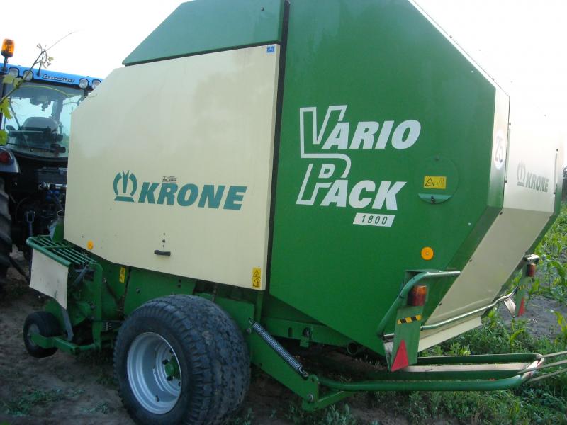

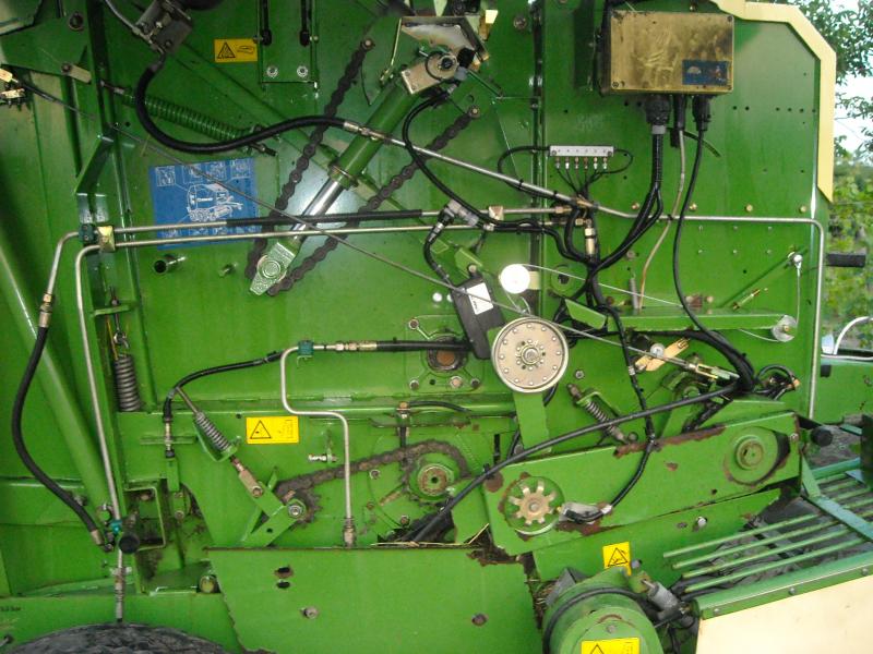

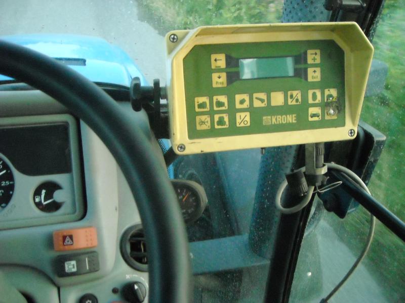

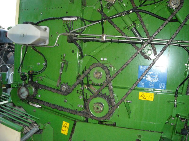

#2901 Istikém
2013-06-21 23:24:11
Össze ér a lánc pedig a lánc és a fogaskerekek is jo állapotuak , mi a megoldás?smile rolleyes
#2900 Istikém
2013-06-21 23:23:14
Üdv. Vario Pack Krone 1800 on mi lehet ,hogy belógósodott az egyik oldalo kamra lánc hátul és a 160as bála felénél elkezd csattogni egy 10másodpercet.
